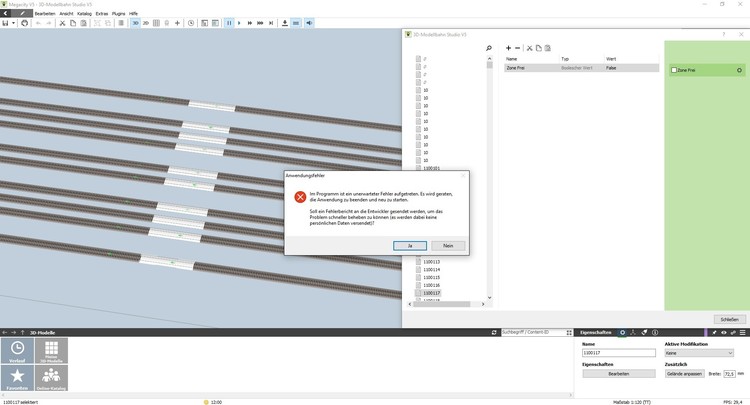

fzonk Geschrieben 27. August 2019 Geschrieben 27. August 2019 Hallo @Neo Ich habe seit gestern die Version 5.0.6.0 (64Bit), mit dem Update hat sich bei mir ein seltsamer Fehler eingeschlichen, wo ich mir nicht sicher bin ob es an meinem Rechner liegt oder etwas mit dem Update zu tun hat. Jedes Mal wenn ich auf „Schlagwörter/Variablen“ gehe und dann auf die Such- und Filterfunktion gehe kommt folgender Fehler: Die Anlage als solches ist egal, tritt bei all meinen Anlagen auf. Das MBS als solches stürzt nicht ab, nach schließen des Fehlers könnte ich weiter arbeiten. Wenn ich dann aber MBS schließe kommt folgender Fehler: Wenn ich vorher nicht in „Schlagwörter/Variablen“ gegangen bin und versucht habe die Such- und Filterfunktion zu nutzen kommen keine Fehler. Nebenbei ist mir noch aufgefallen wenn ich bei einer Objektvariable das Objekt ändern möchte (was ohne Fehler funktioniert) bleibt die Filtereinstellung nicht erhalten. Gruß Frank
Neo Geschrieben 27. August 2019 Autor Geschrieben 27. August 2019 Hallo Frank, danke für den Hinweis, da hat sich noch ein Fehler eingeschlichen. Ich werde ihn zeitnah beseitigen. vor 13 Minuten schrieb fzonk: Nebenbei ist mir noch aufgefallen wenn ich bei einer Objektvariable das Objekt ändern möchte (was ohne Fehler funktioniert) bleibt die Filtereinstellung nicht erhalten. Im Moment ist das Absicht, der Filter wird wie in V4 nur im normalen Selektionsmenü gespeichert. Ich werd mal prüfen, ob eine Speicherung an anderen Stellen auch sinnvoll ist. Viele Grüße, Neo

Neo Geschrieben 27. August 2019 Autor Geschrieben 27. August 2019 Hallo Frank, der Fehler ist nun behoben. Die zusätzliche Speicherung des Filters in anderen Situationen habe ich mir als Verbesserung notiert. Viele Grüße, Neo
fzonk Geschrieben 27. August 2019 Geschrieben 27. August 2019 Hallo @Neo Soweit funktioniert alles wieder Im Selektionsdialog werden die Filter schön beibehalten Jetzt nur noch die Übernahme bei den Filtern in der EV und der Variablenverwaltung und ich bin glücklich (jammern auf hohem Niveau ) Gruß Frank
