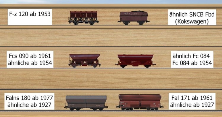

Welche von den uns hier zur Verfügung gestellten großen Selbstentlader waren denn die ersten?
Gruß, Berlioz
Hallo @Berlioz,
hier eine kurze Auflistung der Selbstentladewagen aus dem MBS (die einfachen Kipploren habe ich weggelassen):
Ich habe etwas in meinen klugen Büchern gewühlt und im Internet gestöbert. Der F-z 120 und der Fcs 090 stimmen genau mit den genannten Vorbildern überein. Bei den 4-Achsern unten gibt es unzählige Varuianten, die sich nur in wenigen Details unterscheiden. Ich habe versucht, die Modelle dem jeweils "ähnlichsten" Fahrzeugtyp (links Falns 180, rechts Fal 171) zuzuordnen. Der Wagen rechts in der Mitte ähnelt am ehesten dem Fc 084, auch wenn er im Vergleich zu dem genannten Vorbild etwas zu lang geraten ist. Für den Wagen rechts oben habe ich dagegen kein reales deutsches Vorbild gefunden. Es gibt (oder gab) aber bei der belgischen Staatsbahn SNCB einen 2-achsigen Kokswagen, mit dem man dieses MBS-Modell vergleichen könnte. Zu diesem Vorbildwagen habe ich allerdings keine Baujahre gefunden.
Bei den bekannten Bauarten habe ich dazu geschrieben, ab welchem Jahr sie gebaut wurden. Darunter steht jeweils, ab welchem Jahr die ersten Variante dieses Wagentyps gebaut wurde. Die Unterschiede der hier als "ähnlich" bezeichneten Bauarten sind gegenüber den abgebildeten Wagen zumindest aus der Ferne nicht zu erkennen, sodass die hier abgebildeten Modelle aus den 60er und 70er Jahren in meine Augen problemlos auch als "50er-Jahre-Fahrzeuge" (die 4-Achser sogar auf die Zwischenkriegszeit darstellenden Anlagen) eingesetzt werden können.
Hallo BahnLand,
super Aufstellung, vielen Dank für Deine Mühe. Ich hab selber viel im Internet gesucht, aber nie solche genauen Zeitangaben gefunden. Hm, vielleicht eine Frage des Suchbegriffs.
Viele Grüße, Berlioz

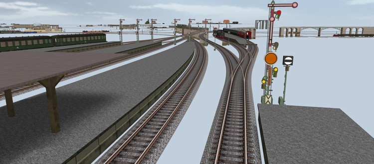

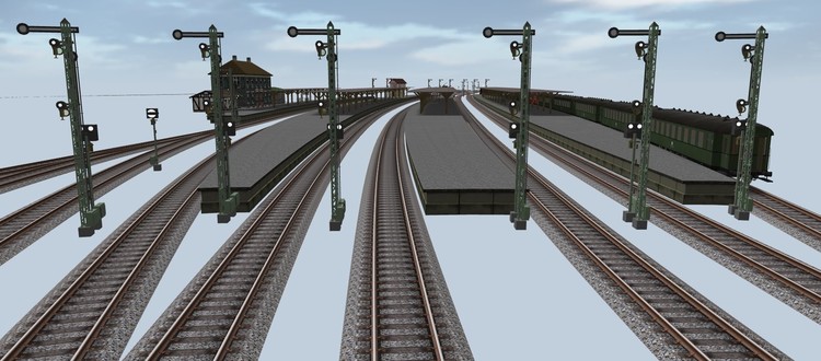

Moin,
auf südlicher Seite des Viadukts über das östliche Tal von Wittichen entsteht der Bahnhof Köppenschlag.
Nördliche Einfahrt, Nebenbahn. Rangiert werden darf bis zum Rangier-Halt-Signal.
Nördliche Einfahrt, Hauptstrecke. Rangiert werden darf hier nur auf dem (von hier aus linken) Ausfahrgleis. Weiter links befinden sich die Abstellgleise der Nebenbahn. Über ein Verbindungsgleis können die Züge der Nebenbahn bei Vielbetrieb auch die Bahnsteige der Hauptbahn erreichen.
Nördliche Ausfahrgruppe Hauptstrecke. Gleis 7 (rechts) ein Personenzug zur Bahnsteiglängenprüfung.
Südliche Richtung, Ausfahrgruppe, Blick von der Nebenbahn Gleis 1. Links Stumpfgleis 1a.
Südliche Einfahrt. Rechts: Lokausziehgleis, dann die beiden Nebenbahngleise (hier 2-gleisig bis zum nächsten Bahnhof im Tal). Links die beiden Gleise der Hauptstrecke.

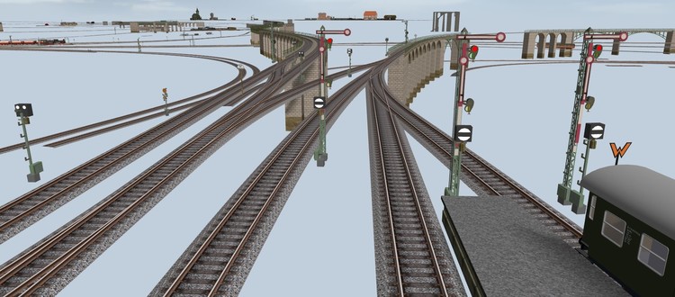

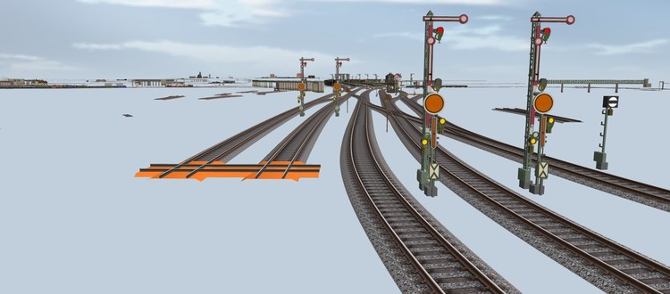

Oh, Fehler: Einfahrsignal nebst Vorsignal an dem linken Ausfahrgleis müssen weg. Wie heißt das? Kein Gleiswechselbetrieb.

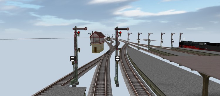

Weiter hinten: Ausfahrgruppe Nord. Rechts vorn: die Signalisierung zwischen Nebenbahn-Bahnsteig und Nebenbahn-Abstellgleisen ist mir unklar. Ich hatte dieses Problem schon in anderen Themen angesprochen ... leider nur wenig Lösungsansätze. Mir erscheint das zu überdimensioniert. Aber vielleicht muss dass ja so.

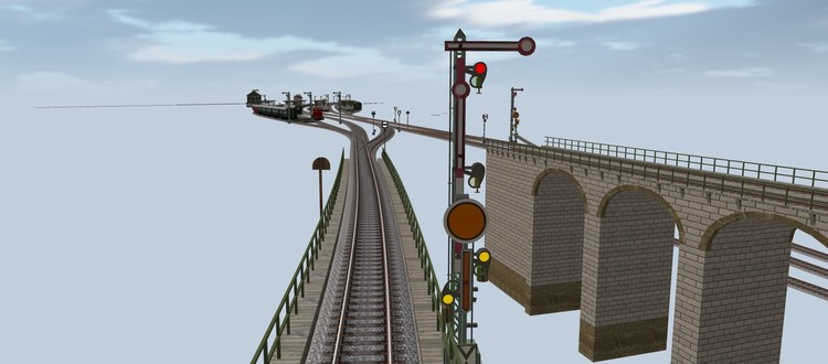

Hier (von rechts) die 3 Ausfahrsignale, auf die sich das Vorsignal im oberen Bild bezieht. Ich hab auch mal ein Wartesignal hingestellt. Könnte ich alle Sperrsignale durch Wartesignale austauschen? Auf kleineren Bahnhöfen ist es ja egal, ob die Rangierfahrt vom Fahrdienstleiter über Sh1 oder vom Weichenwärter über z.B. Heben des Arms freigegeben wird. Das Wartesignal hätte für mich den Vorteil, dass Zugfahrten dort wohl nicht halten müssen, glaub ich.

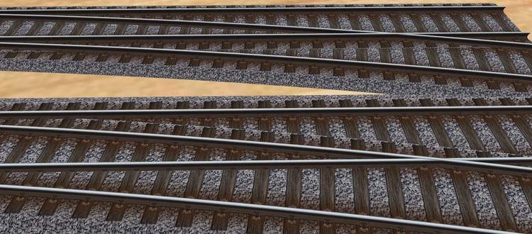

Moin,
mir ist da heute was aufgefallen:
Ich bin oft "dicht" am Gleis, aber das ist neu. Hab ich da wieder irgendwo Murks gemacht?
Hallo @Berlioz,

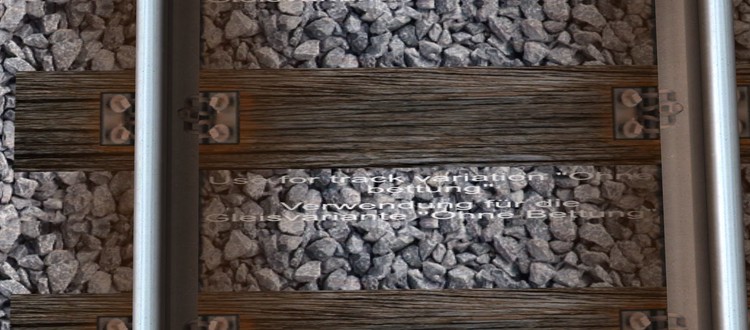

diese Textur (und auch jene "ohne Rost") gibt es sowohl mit (im Bild unten rechts) als auch ohne Beschriftung (links). Die Beschriftung besagt, dass Du diese Textur nur bei Gleisen "ohne Bettung" einsetzen sollst - und da ist dann die Beschriftung auch tatsächlich nicht mehr sichtbar.
Trotzdem ist mir nicht klar, warum es diese beiden "beschrifteten" Texturen überhaupt braucht. Man kann nämlich für die Gleise "ohne Bettung" auch die unbeschrifteten Texturen einsetzen. Und da habe ich dann keinen Unterschied erkannt.
Deshalb eine Frage an @henricjen:
Was ist der Unterschied zwischen den Texturen für die Gleise mit und ohne Bettung? Wie macht sich der Unterschied auf Gleisen ohne Bettung bemerkbar, wenn man anstatt der Textur für Gleise ohne Bettung jene für Gleise mit Bettung auflegt?

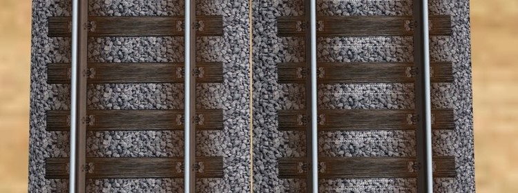

Hallo, ihr beiden,
Der Grund, warum ich "ohne Schotter" Versionen des Gleises mache, ist, dass sich die Geometrie des Gleises ändert, wenn "Ohne Bettung" gewählt wird.
Die Ursache für die 2 visuellen Probleme, die Sie auf dem Bild unten sehen.
1) Die Stacheln werden aus der Ausrichtung gedrückt.
2) Die Schwellentextur wird gedrückt und gibt ein wenig von der Schottertextur preis.
Um diese visuellen Probleme zu vermeiden, liefere ich "ohne Schotter" Versionen der Textur, um das beste visuelle Erscheinungsbild zu gewährleisten.
Um den Benutzer der Gleistextur zum besten Ergebnis zu führen, zeige ich die weiße Text, wenn die falsche Kombination verwendet wird.
Kind regards,
Henrik
Bearbeitet von henricjen

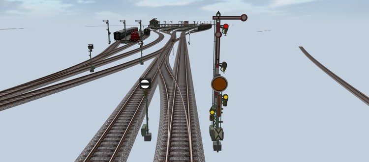

okay, wenn es keine schnellere Variante gibt, werd ich wohl in den sauren Apfel beißen und mir die Gleise Markierungsfläche für Markierungsfläche vornehmen müssen.
Ob dies auch mit der neuen Textur zu tun hat, weiß ich nicht, aber die Weichen sehen an der Grenze zur akt-deakt. Spur komisch aus.
Hallo @Berlioz
die Zeichnung der Zustände des Weichens kann nicht durch Texturen verändert werden.
Wie Sie sehen können, treten die gleichen "komischen" Effekte auch bei allen anderen Texturen auf.Natürlich ist der Überlappungseffekt umso stärker, je mehr Kontrast zwischen den Farben der Schwellen und des Schotters besteht.
Das visuelle Problem wird reduziert, wenn man in den "Simulations"-Modus geht.

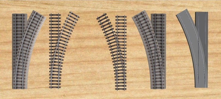

Dieses Problem gab es schon immer - auch in den älteren MBS-Versionen.
MBS V4 (links Planungs-, rechts Simulatonsmodus)               MBS V3 (links Planungs-, rechts Simulationsmodus)
Dieses Problem ist von prinzipieller Natur, weil sich überlappende Spuren bei einer Weiche oder einem anderen Spline-Objekt grundsätzlich übereinander gelegt werden, wobei die aktive Spur immer räumlich minimal abgehoben ist. So überdeckt beispielsweise das Schotterbett der aktiven Spur eines Bettungsgleises immer die Schotterbetten der inaktiven Spuren. Selbiges gilt natürlich auch für die Schienen (in einer anderen Höhe).
MBS V5, Planungsmodus:  Links Märklin-Gleis mit/ohne Bettung, rechts Standardgleis mit verschiedenen Variationen
Im Planungsmodus fällt die Abgrenzung schon deshalb besonders auf, weil die inaktiven Spuren gegenüber der aktiven Spur abgedunkelt sind. Diese Abdunkelung ist auch bei den Gleisen ohne Bettung vorhanden. Doch fällt sie hier nicht so auf, weil die "klare Abgrenzungslinie" aufgrund der Lücken zwischen den Schwellen fehlt.
1674698861_berlagerungimSimulationsmodus.thumb.jpg.67509ffd6e8410beb8bd41cb2bb4fc3f.jpg
MBS V5, Simulationsmodus:  Links Märklin-Gleis mit/ohne Bettung, rechts Standardgleis mit verschiedenen Variationen
Im Simulationsmodus kommt die "Naht" genau dann besonders gut zum Vorschein, wenn die Bettung quer zur Gleisachse unterschiedliche Farbschattierungen aufweist (z.B. durch Schatten- oder Abrieb-Simulation entlang der Schienen). Dann treffen nämlich an der Grenze der abdeckenden und den "darunter" liegenden abgedeckten Spuren genau diese unterschiedlichen Farbnuancen aufeinander, was dann zu dem verstärkten Erscheinungsbild der "Naht" führt. Umgekehrt "verschwindet" die "Naht" umso mehr, je einheitlicher die Oberfläche des Spline-Objekts ist. Dies ist beispielsweise bei dem Straßenbahngleis mit Asphaltbelag ganz rechts der Fall.
Solange bei der Darstellung eines Spline-Objekts die enthaltenen (sichtbaren) Spuren nach der hier beschrieben Methode übereinander gelegt werden, kann dieses Problem nicht eliminiert, sondern bestenfalls durch "eventuell geeigenete" Texturen etwas kaschiert werden.
Die etwas höhere Position der aktiven Spur gegenüber den inaktiven Spuren nutze ich übrigens bei meinen "Weichengleis"-Variationen, um "schaltbare" Weichenzungen zu imitieren, indem ich neben der Schiene auf der gleichen Höhe einen "dunklen Schlitz" mitführe, der dann die Weichenzungen der inaktiven Spuren überdeckt und sie somit als "abstehend" erscheinen lässt.
