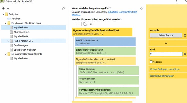

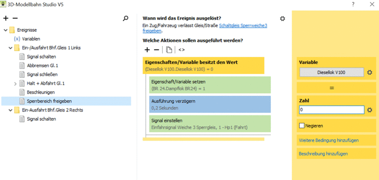

CC.SDL Geschrieben 11. August 2019 Autor Geschrieben 11. August 2019 Ich brauche mal wieder eure Hilfe, BITTE! Nun stehe ich doch etwas überfordert zu der Umsetzung dieses Beitrages, in dem BahnLand mir die Syncronisation von 2 Zügen zeigt, Seite 8, eine zuvor in den Thread. Es geht nicht so wie ich das umsetze. Die Einfahrt und Freigabe des roten/pinken Bereiches. Ich habe eine Lockvariable erstellt mit dem Zahlenwert 0. So sieht die EV aus für die Freigabe des Signals für die Diesellok 100 aus von Links in den Sperrbereich, und das wäre die Freigabe nach dem Verlassen des Sperrbereiches. Das 3. wäre die Schaltung für den 2.Zug der von rechts in den Sperrbereich dann soll, wenn die andere (V100) ihn verlassen hat.

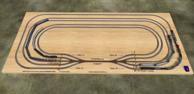

BahnLand Geschrieben 11. August 2019 Geschrieben 11. August 2019 (bearbeitet) Hallo Claudia, Am 11.8.2019 um 13:43 schrieb CC.SDL: Ich brauche mal wieder eure Hilfe, BITTE! Erweitern anstatt zu versuchen, Deine in diesem Beitrag gezeigten Ereignisdefinitionen zu interpretieren und zu "flicken", habe ich meine aus V4 stammende "Demo-Anlage Gleisbelegung" (Content-ID 27ACECCD-2A27-48A9-8B2B-A3765FD14C1F im Online-Katalog) für die V5 mt einer neuen Ereignissteuerung ausgestattet: Demo-Anlage Glesibelegung V5 mit Content-ID 3041EF03-5EAF-4C01-BD5B-30BBD9BCF741 Ich habe nämlich festgestellt, dass die in V4 hergestellte Anlage in V5 anstandslos läuft, die automatisch umgesetzte Ereignissteuerung jedoch für ein "Nachvollziehen" der realisierten Funktionalität weniger geeignet ist. Die neue Ereignssteuerung nutzt die Möglichkeiten in V5 dagegen voll aus und ist deshalb gegenüber der übernommenen Ereingnissteuerung aus V5 deutlich verschlankt. Ich hoffe, dass Du an dem neuen Beispiel die Realisierung der Zug-Synchronisation nachvollziehen kannst. Der eigentliche Lock-Mechanismus für die gegenseitige Synchronisierung der Züge steckt hierbei in der Ereignisdefinition "Extern veranlasster Abfahrauftrag" im Ereignismodul "Allgemein". Das Objekt "Zielobjekt" identifiziert hierbei jeweils ein Signal, vor dem ein ZUg steht, der mit anderen Zügen um die Zuteilung der Durchfahrt durch die Engstelle konkurriert. Die Anlage wird mit dem Schalter rechts gestartet und gestoppt. Nach dem Ausschalten schließen die gerade unterwegs befindlichen Züge allerdings noch zu den Signalen auf. Viele Grüße BahnLand Bearbeitet 11. August 2019 von BahnLand
CC.SDL Geschrieben 12. August 2019 Autor Geschrieben 12. August 2019 Am 11.8.2019 um 23:03 schrieb BahnLand: anstatt zu versuchen Erweitern Habe ich noch gestern zum x-ten Mal versucht und es hinbekommen. Danke und guten morgen BahnLand, ich habe nach 2 Std. Pause endlich die Logik erlangt um das von dir erste Beispiel auf Seite 8 umzusetzen. Vielleicht sollte ich etwas weniger hibbelig sein und lesen was da steht und dazu den Kopf einschalten und einen Atemzug nach dem anderen machen. Deine Mühe war jetzt auch nicht umsonst. Es werden noch ein paar mehr kommen die den gesamten Thread verschlingen werden. Ehrlich gesagt,ich frage nach ohne Angst als dämlich da zu stehen. Weil ich finde das man sich nichts dabei vergibt. Ich glaube es sitzen viele so wie ich, die sich aber nicht getrauen zu fragen um nicht als dumm da zu stehen und die den Thread auf gleichen Level wie ich nutzen um den MBS zu verstehen bzw. um einfach zu bauen. Ein Blick auf die Forumübersicht unterstreicht das. Irgendwann steht vielleicht ein Link im WIKI,denn das ersetzt Neo Schreibarbeit. Sicher kommt bald das nächste "Logikproblem" und ich schreie "Hilfe" Einen guten Tag wünscht Claudia
