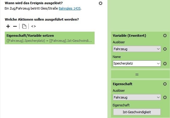

Eine etwas ausführlichere Erklärung und eine Beispielanlage:

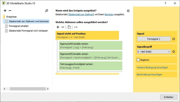

Am besten speicherst du den Zug und die Geschwindigkeit im Signal (falls du am Signal stoppst.) So kannst du später, wenn das Signal umschaltet, bequem auf diese Daten zugreifen. Das Signal, welches das Ereignis durch Umschalten auslöst, bringt so gleich die nötigen Informationen mit.
Speichern und anhalten:

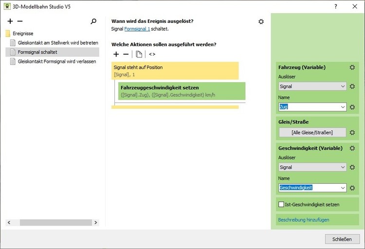

Zug starten, wenn Signal auf Fahrt schaltet:

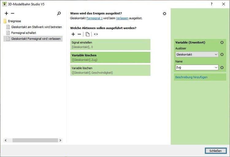

Damit das Signal den Zug nicht mehr beeinflusst nachdem er ausgefahren ist, löscht man ihn wieder aus den Variablen im Signal.
Das Signal hat seinen eigenen Gleiskontakt. Den kann man gut für diesen Zweck verwenden und gleichzeitig das Signal auf Halt setzen.
Signal auf Halt und Zug löschen

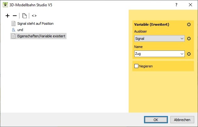

Ganz sauber wäre das so noch nicht. Denn wenn man jetzt das Signal umschaltet obwohl kein Zug am Signal steht, dann findet die EV keine Variable und meldet deshalb einen Fehler. Das kann man verhindern, indem man bei "Formsignal schaltet" der ersten Bedingung (Signalstellung ist Fahrt) noch eine zweite hinzufügt. Man prüft zusätzlich, ob die Variable "Zug" existiert.
Bedingung für "Formsignal schaltet" erweitern:
