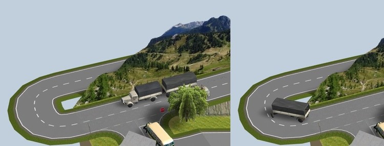

Wenn du die überstehenden Straßen meinst ? Die sollen noch unsichtbar werden. Bei den Fahrzeugen funktioniert das schon.
Bloß nicht bei Gespannen >:(. Da muss ich noch ein wenig knobeln
Gib eine Objektvariable mit der Hängerbezeichnung in den LKW. Wenn das Fahrzeug zum unsichtbar machen das Gleis betritt und es hat diese Objektvariable dann machst Du den nach Verzögerung auch unsichtbar.

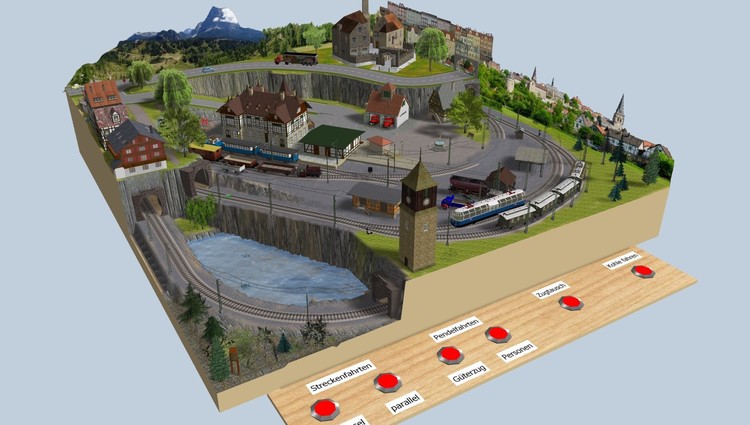

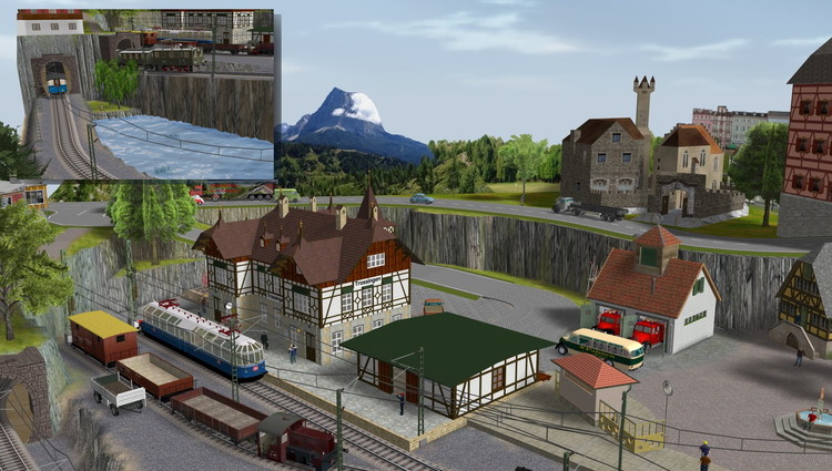

Und nun um einige erfolgreiche Experimente und daraus einige Erfahrungen reicher ...Bergdorf2.thumb.jpg.59e47d67b22250cc16bee50b6afa4ab8.jpg
... es ist fertig.
Bergdorf.mbp
Viel Spaß beim Ausprobieren.
bis denn
digidampfman
Hallo digi,
ist doch wunderschön gelungen. Abzweigung auch sehr gut gelöst!
Bus flitzt untenrum vielleicht etwas schnell. Da kannst Du ruhig noch einen Tempokontakt rein tun (einfach Schlagwort TEMPO und in die OV die Geschwindigkeit die das überfahrende Fahrzeug kriegen soll. Ist so ein Allrounder-Ereignis, das man immer mal rein tun kann).
Beim Zugtausch bin ich mir nicht sicher. Der Gläserne fährt auf das Abstellgleis. Und dann? Passiert erstmal nix - soll das so?
Kannst auch ruhig die Kamerapositionen 1-9 noch mit schönen Ansichten belegen und alles beim Speichern gleich in den Simulationsmodus legen.
Ist noch ausreichend Spielraum, um noch ein paar Männekens und Karnickel in die Landschaft zu setzen. Hübsches kleines Ding das. (y)
verzückte Grüße
p.s.: wenn Du vor dem Tunnel noch eine 'Sicherheitsleitplanke' anbringst, fällt es vermutlich weniger auf, dass immer die ganzen Autos verschwinden.
Oder noch besser einen Busch oder sowas.

... Der Gläserne fährt auf das Abstellgleis. Und dann? Passiert erstmal nix - soll das so? ...
Hi Andy.
Da hätt ich vielleicht etwas ausführlicher sein sollen. Wenn der Gläserne im Bahnhof angekommen ist, schraubt sich der kleine blau-weisse aus dem Schattenbahnhof auf die Strecke dahin, wo der Gläserne stand (und natürlich umgekehrt auch). Das kann aber ein wenig dauern. Schau mal in den Untergrund (Menü Ansicht -> Ebenen -> Landschaft ausblenden)
digi.
Ich bin mir nicht mehr sicher, welche Knöpfchen ich vorher gedrückt hatte. Aber da habe ich schon ein Weilchen gewartet. Mal sehen, ob ich das reproduzieren kann. Jedenfalls habe ich nach dem Päuschen noch eins der anderen Knöpfchen gedrückt und dann kam der blau-weisse. Der ist dann aber auf das andere Abstellgleis gefahren.
Absolut typisch, wenn ich da direktemang wieder eine Lücke erwischt hätte. Fester bester Tester: Häuptling Krummfinger ;)
ich habe gerade beim Betrachten der Anlage festgestellt, dass in der Oberleitung die Variation "Fahrleitung Tunnel Anfang" einen Darstellungsfehler beim Einbau als Kurve hat. Da fehlen Unterteilungen im Modell. Ich habe diese Unterteilungen jetzt eingefügt und die Fahrleitungen erneut hochgeladen. Nach der Freischaltung müsste der Fehler dann einfach weg sein.
Ein wenig Kosmetik und Überarbeitung und der Zugtausch wurde auch verbessert.
Und hier ist das Ergebnis: Bergdorf.mbp

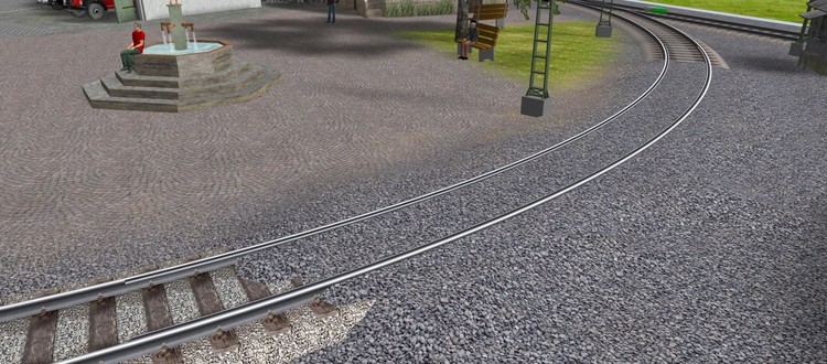

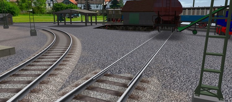

Ich habe an den Stellen des Bahnhofs, wo die Gleise "überteert" sind, Rillengleise eingebaut. Dies war ohne große Probleme möglich:
Im Gleisbogen vor dem Marktplatz habe ich die langen Märklin-C-Gleise etwas gestückelt (Austausch zweier langer Gleisbögen 24130 durch die kürzeren Gleise 24115 und 24107). Danach konnte ich bei den beiden überteerten Abschnitten die "Ersetzen"-Funktion für die betroffenen Gleisstücke anwenden, um sie durch ein Gleis aus der Kategorie "Vorbild-orientiert/Normalspur 1435 mm" zu ersetzen. Welches der dort aufglisteten Gleise man dafür hernimmt, ist egal, weil bei der Ersetzen-Funktion nur das dem Gleis zugrundegelegte "Modell" ausgetauscht wird, die Gleisgeometrie und Bezeichnung des ursprünglichen Gleises aber erhalten bleiben. Zuletzt brauchte ich dann nur noch die Variation "G04 Rillengleis" für die betroffenen Gleise einzustellen. Anbei die Anlage mit dieser "minimalen" Modifikaton:

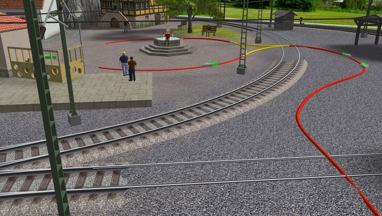

Fehlt nur noch eine Lösung für das Problem, daß die Räder 'abtauchen'.
Bis denn
digidampfman
Hallo @digidampfman,

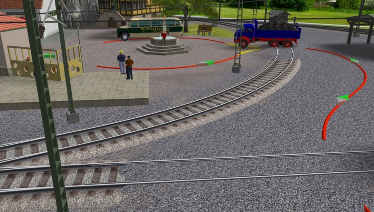

Du kannst auch die "virtuelle Spur" genauso wie jedes andere Gleis anheben und anstellen. Wenn Du die Virtuelle Spur am Übergang über das Gleis auf die Höhe der Schienenoberfläche anhebst, sinken die Räder des Lasters nicht mehr ein. Wichtig ist nur, dass Du die Virtuelle Spur an die Oberfläche Deines Teerbelags anpasst, damit nicht nachher die Räder Deines Lasters in der Luft schweben, anstatt einzusinken. Du musst also gegebenenfalls Deine "Virtuelle-Spur"-Abschnitte stückeln.
Hallo digi,
ich bin mir nicht sicher, ob BahnLand nun ein echtes Anheben meint, was nach meinen Erfahrungen nicht hinhaut - auf gleicher Höhe geht der Kontakt verloren.
Oder er meint es mit dem Rampenprinzip.
Ich würde die virtuellen Gleise am Ende in unsichtbare 'einspurige Fahrbahn'en ersetzen. Dann paßt es wieder.

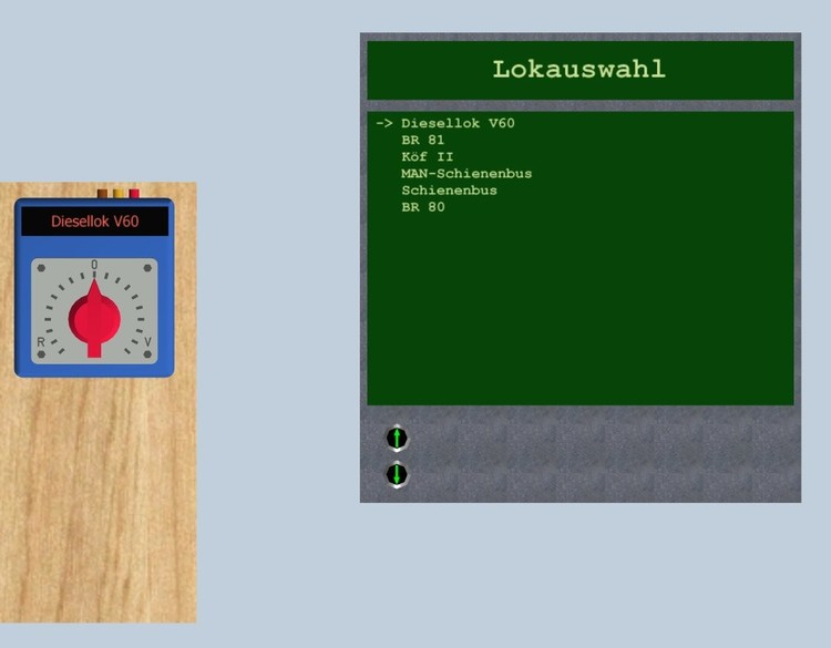

So weit wäre ich schon mal:
Vielleicht packe ich das Ganze auch in ein Plugin. Das könnte das Handling komfortabler machen.
Besteht Interesse?
