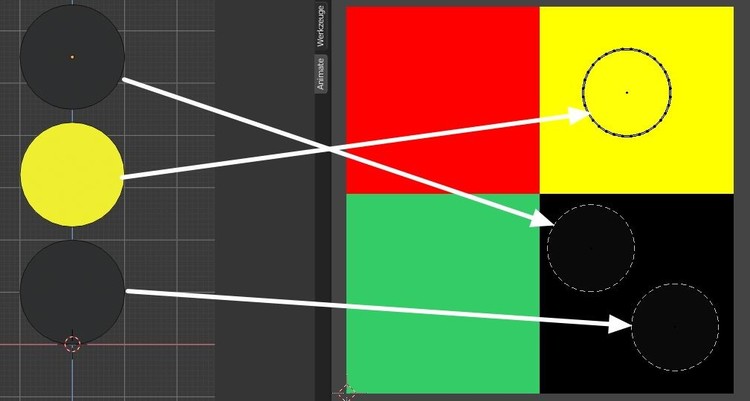

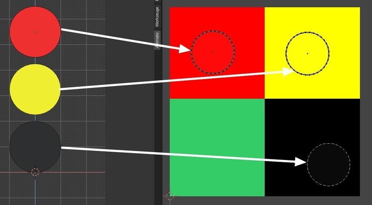

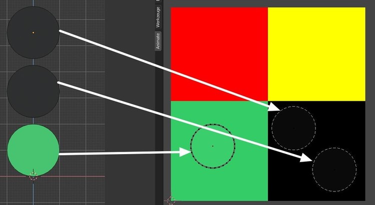

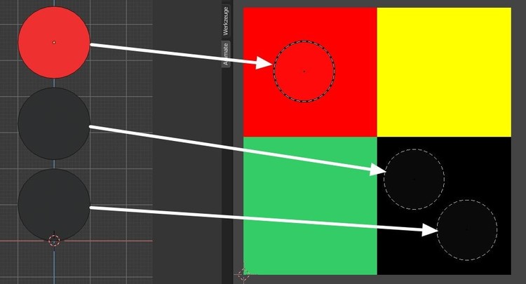

... dann muß ich noch ein "gutes" Beispiel bringen für eine Textur-Animation.
So wie ich es verstehe, ist es eine Animation die die Textturkoordinaten in der Animation speichert.
Ein klassisches Beispiel wäre eine Ampel (3 Kreisflächen in einem mesh)
Texturzuordnung 1. Frame...
Texturzuordnung 2. Frame...
Texturzuordnung 3. Frame...
Texturzuordnung 4. Frame...
... so bräuchte man das ganze mit den "Klappen", die die Farbscheiben abdecken nicht...
... aber aus der zwischenzeitlichen Antwort von maxwei muß ich wohl schließen, daß die Texturanimation beim glTF Export wohl nicht unterstütz wird...:/:(
... hat sich also schon erledigt, bevor ich geantwortet habe... abschicken tue ich es trotzdem mal noch...

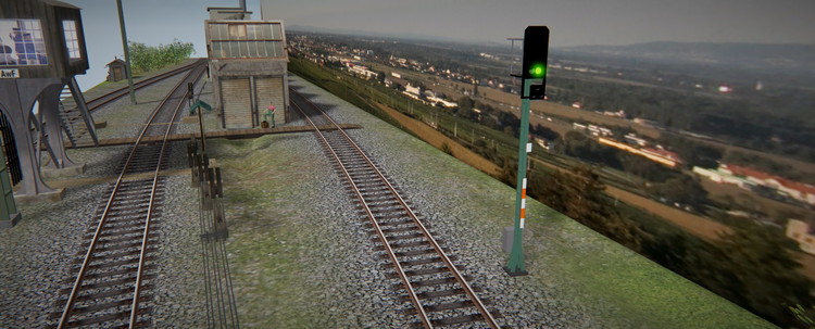

Halle Neo,
ich vermisse bei den leuchtenden Objekten einen Lichthof, z.B. bei den Lampen von Signalen, die man dann auch von einem seitlichen Betrachtungswinkel erkennen könnte.
Hier mal ein Beispiel von der Konkurrenz :D.
Beispiel
vor 10 Minuten schrieb Roter Brummer:
das habe ich mir für V6 bereits vorgenommen. Der Bloom-Effect ist zwar "nur" eine Bildmanipulation, verbessert aber doch den visuellen Eindruck, z.B. auch bei leuchtenden Fenstern.
vor 3 Minuten schrieb Neo:
das ist ja wunderbar! (y)(y)(y)

vor 5 Stunden schrieb Roter Brummer:
besser so?
vor 48 Minuten schrieb Neo:
besser so?
Aber hallo! Super:D
Vielleicht noch ein bisschen ausgeprägter.
