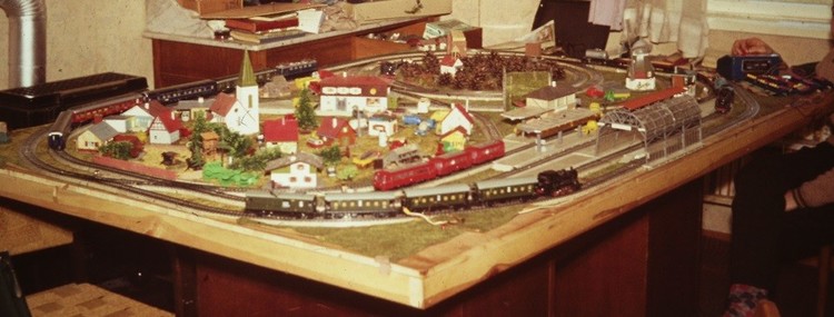

Verstehst Du unter einer "Eisnebahnsteuerung von 1960" so etwas? :P
Um 1968 herum haben mein Bruder und ich auf der unten abgebildeten Märklin-Anlage damit gleichzeitig 4 Züge gesteuert.

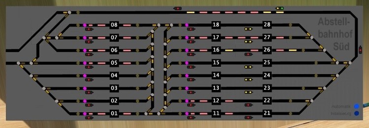

Baust Du dieses Tool ausschließlich für Dich oder möchtest Du dieses später auch den MBS-Anlagenbauern zur Verfügung stellen? Ist das dann ein Tool, das aus einer im Modellbahn-Studio gebauten Anage "mit einem Knopfdruck" einen fertigen Gleisplan erstellt, der dann gleichzeitig alle Funktionen eines Gleisbildstellpults für diese Anlage beinhaltet, oder muss man auf dieser Ebene dann erst einmal alle Schaltfunktionen "programmieren", die dann von diesem Stellpult aus an das Modellbahn-Studio zur Steuerung der Züge übertragen werden? Oder habe ich diesen Abschnitt von Dir ganz falsch verstanden?

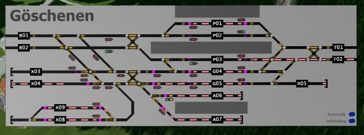

Dass man mit MBS-Mitteln durchaus funktionsfähige Gleisbildstellpulte bauen kann, hat Brummi (@Roter Brummer) bereits mit vielen Anwendungsbeispielen bewiesen. Auch ich habe schon ein paar Gleisbildstellpulte für meine Gotthard-Anlage gebaut, wobei jene für die Abstellbahnhöfe (Bild oben) in beide Richtungen (Anzeige <--> Steuerung) voll funktionsfähig sind. Beim Gleisbildstellpult für den Bahnhof Göschenen (Bild unten) ist bisher nur die Anzeige komplett. In Richtung Steuerung können die Weichen und Signale einzeln geschaltet werden, und man kann mittels Betätigen zweier (virtueller) Taster (zeitlich hintereinander) komplette Fahrstraßen einstellen. Dies wird allerdings noch nicht  für die Durchfahrt der Züge genutzt (die Bahnhofssteuerung liegt derzeit "auf Eis"). Natürlich war die Erstellung dieser Gleisbildstellpulte mit viel Handarbeit verbunden.

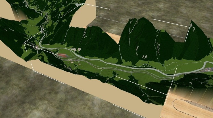

vor 4 Stunden schrieb gmd:
Ich wuerde gerne eine 3D brush sehen, die wie bei einem 3D printer das gelaende aufbaut, stattt die derzeit muehsamen methoden.
Wenn ich Dich richtig verstehe, würdest Du gerne die 3D-Landschaft im Modellbahn-Studio nach bestimmten vorgegebenen Kriterien schichtweise von unten nach oben aufbauen lassen wollen, anstatt mit der heute vorhandenen Höhenfunktion Berg- und Tal-Formationen nach bestimmten geomerischen Vorgaben in die Landschaft zu setzen.

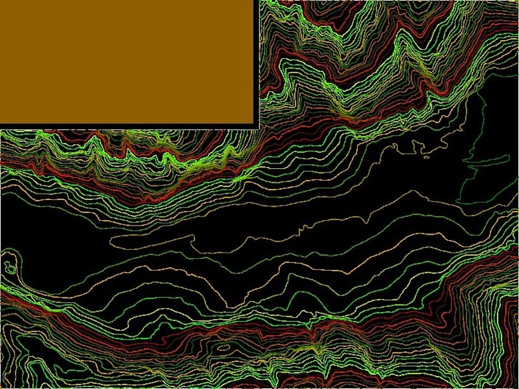

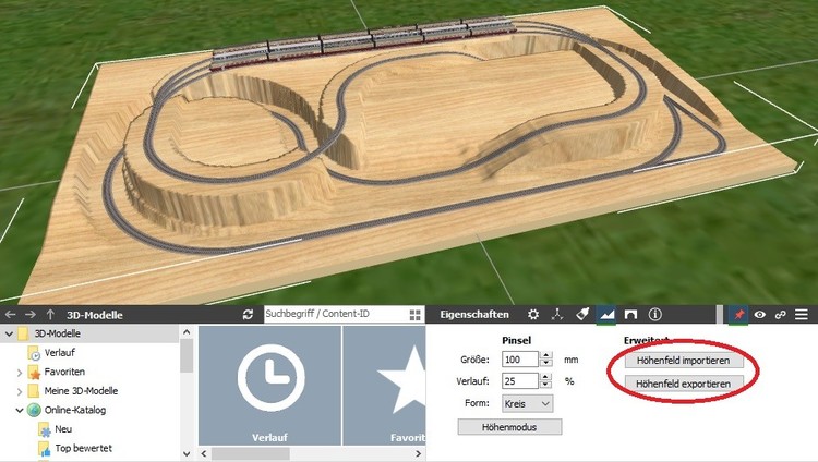

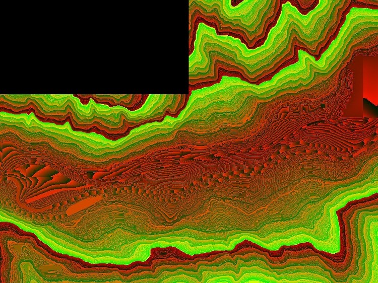

Im Prinzip kannst Du das heute schon, indem Du außerhalb des Modellbahn-Studios ein Höhenbild erstellst und dieses dann im Bearbeitungsfenster für die Landschaftskontur auf die Bodenplatte der Anlage importierst. Die Möglichkeit, hierzu das Graustufenbild zu verwenden, ist jedoch nur für geringe Höhendistanzen geeignet, weil hier insgesamt nur 256 Höhenpositionen zur Verfügung stehen. Bei einer importierten CSV-Datei (Comma-separated-values) kann man jedoch Höhenwerte im 5-stelligen Bereich unterscheiden.
Nichtsdestotrotz muss auch hier der Anwender die eigentlichen Höhendaten selbst zur Verfügung stellen. Bei meiner Gotthard-Anlage habe ich hierzu von Hand aus einer topographischen Karte alle Höhenlinien abgegriffen, daraus eine Höhenlinienbild erstellt, wobei ich Höhen durch unterschiedliche RGB-Werte dargestellt habe (Wertebereich 0-16 Millionen), die den Höhen der Linien entsprachen.
In dieses Höhenlinienbild habe ich dann die Zwischenbereiche hinein-interpoliert, ...
... und schließlich aus der hieraus erzeugten CSV-Datei mithilfe des Höhenfeld-Imports das Landschaftsprofil des betroffenen Abschnitts der Gottard-Nordrampe erzeugt.
Vielleicht kann man ja durch geiegnete Programme die Bereitstellung des Höhehnprofils bis zum Erzeugen der CSV-Datei vereinfachen. Die Rohdaten (hier die Höhenlinien) werden aber auf jeden Fall benötigt, um daraus ein 3-dimensionales Landschaftsprofil erzeugen zu können.

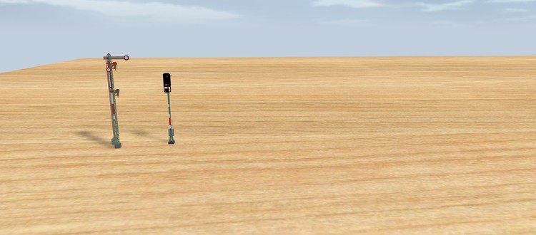

Jein dieses ist in den Dienstordnungen - anweisungen des Bahnunternehmens klar geregelt. Als Beispiel nehme ich mal das Deutsche HP-Signal:
HP1 = Fahrt frei = Der Streckenabschnitt darf mit der zulässigen Höchstgeschwindigkeit befahren werden (diese steht im Steckenheft des Lokführers)
HP2 = Langsamfahrt = der streckenabschnitt darf mit einer Höchstgeschwindigkeit von max. 40 km/h befahren werden.
HP0 = Halt
@alle,

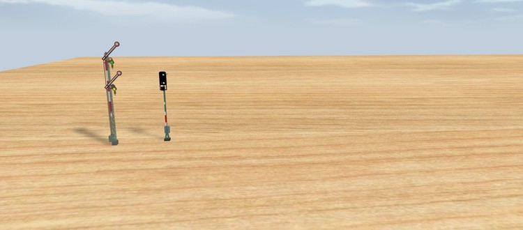

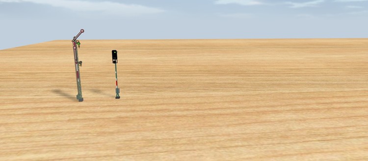

im Prinzip würde ich die automatische Zugbeeinflussung, wie sie vorgeschlagen wurde, zwar begrüssen, aber was ist mit Signalkombinationen (zB. Zs3 (Geschwindigkeitsbegrenzung) am HP-Signal)? Woher soll das Signal wissen welche zusätslichen Signale ich da "ranngepappt" habe?
