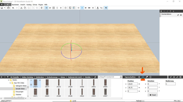

Andy Posted January 28, 2021 Share Posted January 28, 2021 Hallo Uwe, geht doch: Gruß Andy Link to comment Share on other sites More sharing options...
mcbeth1307 Posted January 28, 2021 Author Share Posted January 28, 2021 Hi Andy, ja stimmt, aber doch nur die Höhe des "Zentrums". Mir geht es eher( OK, hätte ich auch schreiben sollen) um die Höhenveränderung nur einer Seite z.B. bei einer Steigung. LG Uwe Link to comment Share on other sites More sharing options...
Andy Posted January 28, 2021 Share Posted January 28, 2021 Hallo Uwe, ja, verstehe. Dann fällt das in der Tat unter Featurewunsch. Gruß Andy Link to comment Share on other sites More sharing options...

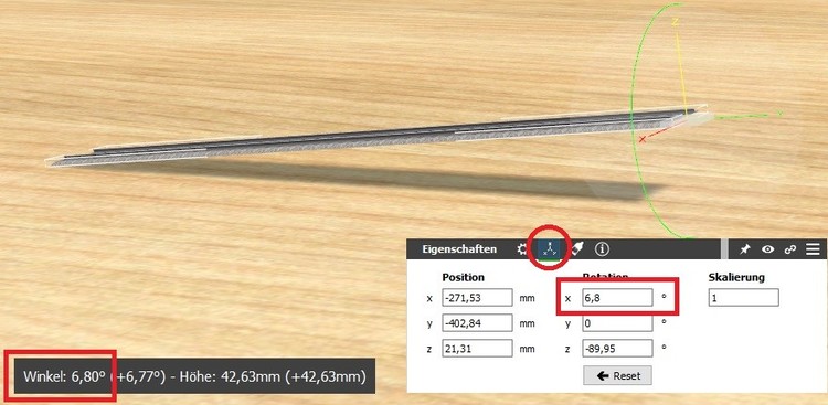

mcbeth1307 Posted February 8, 2021 Author Share Posted February 8, 2021 (edited) Ich würde meinen Featurewunsch gerne noch etwas erweitern: Nämlich nicht nur die Höhenvorgabe bei einer Steigung, sondern auch die Möglichkeit, die Steigung in Grad (wenn möglich mit Nachkommastellen) eingeben zu können. Wenn ich über den Gismo arbeite, wird die Steigung in Grad ja wunderbar angezeigt (als "Winkel: xx,xx %). Eine genaue Einstellung ist aber (zumindest bei mir) eher Glücksache Edited February 8, 2021 by mcbeth1307 Konkretisierung Link to comment Share on other sites More sharing options...
Goetz Posted February 8, 2021 Share Posted February 8, 2021 Hallo McBeth, vor 6 Minuten schrieb mcbeth1307: Eine genaue Einstellung ist ... ebenso möglich: Viele Grüße Götz Link to comment Share on other sites More sharing options...
mcbeth1307 Posted February 8, 2021 Author Share Posted February 8, 2021 Hi Götz, das stimmt schon. aber wenn ich den Wert direkt bei Rotation X (das heißt ja, wenn ich das richtig verstehe: Rotation um die X-Achse) eingebe, verschwindet der "hintere" Teil des Gleises im "Untergrund"....d.h. ich muss, um das zu haben, was ich erreichen will, das gesamte Gleis über Position wieder nach oben bringen... aber auch hier ist es schwierig (zumindest für mich) das so hinzubekommen, dass das Gleis bei Höhe 0 anfängt. Link to comment Share on other sites More sharing options...

mcbeth1307 Posted February 8, 2021 Author Share Posted February 8, 2021 Hi Sputnik, ja das stimmt, aber ...sorry, da hatte ich mich vermutlich wieder mal nicht präzise genug ausgedrückt.... mir geht es darum. Gleise liegen auf 0 mm Höhe ich füge ein neues Gleis an, (1) und erzeuge über den Gismo am äußeren Ende schon mal eine Steigung, die ungefähr meinem "Wunschwert" entspricht (z.B. hier: 2.jpg = 3,8) wenn ich dann über Eigenschaften/Rotation den genauen Wert z.B. 5,0 (ist übertrieben, aber da sieht man es besser) eingebe, kippt das innere Ende des neuen Gleises nach unten weg, obwohl es angedockt war (3.jpg) Sobald ich aber unter Eigenschaften die Rotation um die X-Achse direkt manuell eingebe (also nicht über das "NachObenZiehen" über den Gismo am äußeren Gleisende, kippt mir das Gleisende, das ich an dem bestehenden 0,00mm Gleis anschließt, nach unten unter die Bodenkante weg. Ich würde mich allerdings auch nicht wundern, wenn ich hier in meiner Unkenntnis über die Software was Grundlegendes falsch mache. LG Uwe...und sorry, wenn ich mit meinen Anfängerfragen und -ideen nerve Link to comment Share on other sites More sharing options...
SualokinK Posted February 8, 2021 Share Posted February 8, 2021 Hallo Uwe, vor 26 Minuten schrieb mcbeth1307: sorry, wenn ich mit meinen Anfängerfragen und -ideen nerve das ist kein Problem. vor 28 Minuten schrieb mcbeth1307: Ich würde mich allerdings auch nicht wundern, wenn ich hier in meiner Unkenntnis über die Software was Grundlegendes falsch mache. Nein, Du machst hier nichts falsch. Das ist nun mal (noch) so. Ob es da evtl. eine Korrektur gibt, dazu muss @Neo etwas sagen. Ich bevorzuge aber auch die von @Goetz weiter oben beschriebene Vorgehensweise. Den Steigungswinkel von Hand einzugeben wäre mir zu umständlich. Da müßte ich sicherlich den Wert mehrfach korrigieren, um den richtigen Wert zu treffen. Aber jeder nach seinen Vorlieben . Schöne Grüße SputniKK Link to comment Share on other sites More sharing options...

MX1954LL Posted February 8, 2021 Share Posted February 8, 2021 (edited) vor 2 Stunden schrieb mcbeth1307: wenn ich dann über Eigenschaften/Rotation den genauen Wert z.B. 5,0 (ist übertrieben, aber da sieht man es besser) eingebe, kippt das innere Ende des neuen Gleises nach unten weg, obwohl es angedockt war Klar, weil der Winkel ,den du eingibst von der Mitte deiner Gleisstücke aus korrigiert wird. Das sehe ich aber auch nicht als Problem. Nimm die ganzen Gleise zusammen, und ziehe in Z nach oben, dann dockt das Stück wieder an und du hast deinen gewünschten Winkel. Gruß Lothar Edited February 8, 2021 by MX1954LL Tippfehler Link to comment Share on other sites More sharing options...
