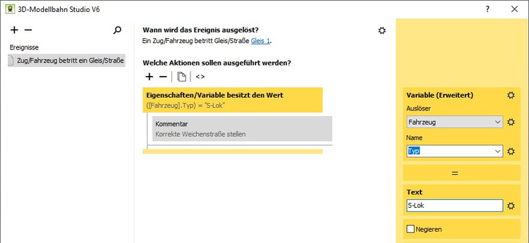

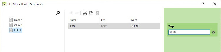

guenter.strickmann Geschrieben 6. Februar 2021 Geschrieben 6. Februar 2021 Eine Frage: Auf einer eingleisigen Strecke laufen verschiedene Züge auf zwei Weichen zu. Ich habe den Loks per Schlagwort verschiedene Bezeichnung gegeben. Typ: Güterzug Typ: WfB Typ: NWB Typ: .... Nun möchte ich, wenn eine Lok kurz vor den Weichen ein Gleis betritt, die nachfolgenden Weichen anhand des Loktyps geschaltet wird. Aber ich kriegs nicht hin. Also grundsätzlich müsste die Ereignisverwaltung so laufen: 1. Ein Zug betritt Gleis a 2. Bedingung "Fahrzeug steht auf dem Gleiskontakt" Dann müsste es eigentlich über Fahrzeug/Auslöser laufen, aber ich kriege keine Abfrage des Typs hin im Sinne von wenn Typ = Güterzug, dann Weiche B = 0, Weiche C =0 wenn Typ = Wfb, dan Weiche B = 1, Weiche C=0 usw. Hat jemand einen Tipp für mich, wie man das hinkriegt? Günter
BahnLand Geschrieben 6. Februar 2021 Geschrieben 6. Februar 2021 Hallo Günter, weshalb benötigst Du hier die Bedingung "Fahrzeug steht auf Gleiskontakt"? Du kannst die Lok doch direkt über den Auslöser des "Zug betritt Gleis"-Ereignisses identifizieren. Nach Deiner Aussage möchtest du die Schaltung der Weichen vom Typ der Lok des Zuges abhängig machen, der das Gleis "betreten" hat. Ich nehme mal an, dass Du diesen Typ als Objektvariable bei der Lok selbst hintegt hast. Z.B. Der Lok 1 sei der Typ "S-Lok" (Kürzel für Schnellzuglok) als Objektvariable zugeordnet. Dann sollte Deine Ereignisauswertung so aussehen: Zug betritt Gleis 1 (das hier als Beispiel ausgewählte Gleis, in der Mitte oben referenziert) Bedingung "Variable (Auslöser = Fahrzeug, Objektvariable = Typ) besitzt den Wert "S-Lok" Korrekte Weichenstraße stellen Eine Gleiskontakt-Auswertung benötigst Du hierfür nicht. Viele Grüße BahnLand
guenter.strickmann Geschrieben 7. Februar 2021 Autor Geschrieben 7. Februar 2021 Vielen Dank, dass ist fenau das, was ich brauche. Letztlich ist es so, dass ich in diesem Prog. ein absoluter neuling bin. Eigentlich müsste man sich mit der Programmiersprache vorab auseinandersetzen. Was geht, was nicht. Aber damit ist mir sehr geholfen. Hier liegen aktuell 30 cm Schnee, da habe ich ja genügend Zeit, dass auzuprobieren. Schönes Wochenende.
