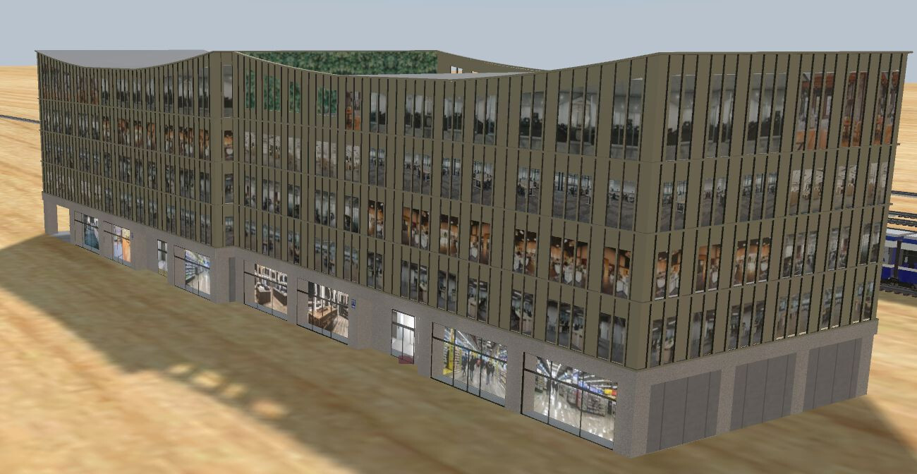

So, ich habe jetzt die Kontaktpunkte richtig setzen können, nun ist das so, wie ich es wollte. Mich hatten die Winkelangaben irritiert, weil ich doch keine Verwinkelung wollte. Aber inzwischen habe ich es begriffen, was mit den Winkeln gemeint ist. Vielen Dank an @BahnLand, @Little und @EASY für eure Tipps, manchmal dauert es eben bei mir, bis der Groschen fällt. Aber zum Glück kann ich hier ja immer nachfragen, denn mir ist wichtig, dass ich dann auch verstehe, warum man etwas machen muss - wie hier mit _CP0 und _CP180.
Inzwischen ist auch Haus 2 fertig, Haus 1 ist auch nochmal neu erstellt, da es mir nicht besonders gefallen hat. Hier ein kleiner Blick auf den Baufortschritt:
Das Haus im Vordergrund ist im Original etwa 1,5 Meter versetzt zum hinteren Gebäude, dank euerer Tipps rastet Haus 2 jetzt richtig ein. Ich wünsche noch einen schönen Abend.

I discovered this house is full of empty, raw rooms. This is problem because of FPS.
I suggest you decide either remove that rooms or make the inner structure of building (like doors), or both, at variations.
Am 25.6.2025 um 22:37 schrieb Leslie:
The interiors are represented by textures of the window panes...;)
Die Innenräume werden durch Texturen der Fensterscheiben dargestellt...;)
Sorry, I do not understand this.
Is this causes FPS loss or not?
vor 2 Stunden schrieb Leslie:
Warum sollte es einen FPS Verlust geben, wenn keine Innenräume gestaltet werden? Das Gegenteil ist der Fall, denn alles, was die Grafikkarte darstellen muss geht zu Lasten der FPS!
Why would there be a loss of FPS if no interiors are designed? The opposite is the case, because everything that the graphics card has to display is at the expense of the FPS!
This is the problem: average house is empty while this house has inner structure. Look at it inside.
vor 16 Minuten schrieb Leslie:
Leslie, ich weiß, wie das Haus aussieht, schließlich habe ich es ja selbst gebaut! Für mich sind die Polygone ausschlaggebend, nichts anderes. Niemand zwingt Sie, das Modell zu verwenden, zudem ist es noch gar nicht im Katalog, sondern nur als Entwurf online.
Leslie, I know what the house looks like, after all, I built it myself! For me, the polygons are the deciding factor, nothing else. Nobody is forcing you to use the model, and it's not even in the catalogue yet, it's just a draft online.
Hallo @Leslie,
If you're a real gentleman, you shouldn't even ask what's behind the windows of the house. Because a gentleman doesn't ask a woman what she's wearing under her skirt. He compliments the lady on her skirt
Wenn Sie ein echter Gentlemen sind, sollten Sie erst  garnicht fragen, was hinter den Fenstern des Hauses ist. Denn ein Gentlemen fragt auch keine Frau, was sie unter dem Rock trägt. Er macht der Dame ein Kompliment für ihren Rock.
Bearbeitet von streit_ross

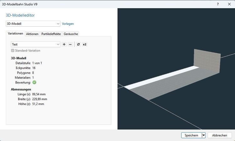

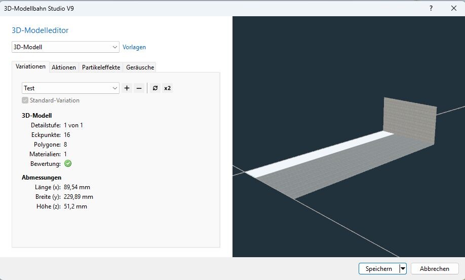

Gibt es eine Anleitung, wie man Spline-Modelle erstellt und auf was man dabei achten muss? Über Tipps würde ich mich freuen.
Gruß in die Runde
Walter
Hallo Walter,
eine Anleitung zum Spline - Modellebau eigentlich nicht. Aber wenn du in Sketch Up statt auf der X- Achse, auf der Y- Achse baust und im MBS - Editor dein Modell als Spline - Modell deklarierst funktioniert das. Maßgebend ist hierbei deine Modell-Textur! Nicht jede Textur eignet sich für ein Spline - Modell.
Natürlich kannst du auch dein Modell auf der X-Achse erstellen, jedoch mußt du vorm Abspeichern das Modell zur Y-Achse drehen. Also beim Spline bauen mit Sketch Up ist die Y-Achse maßgebend.
Gruß Karl
Hallo Walter,
In Blender ist es eigentlich recht einfach. Ich denke aber es ist recht ähnlich. Wie Karl schon schrieb muss das Modell in Y-Achse ausgerichtet sein. das eine Ende muss an die X-Achse angrenzen.
Gruß Christian
vor einer Stunde schrieb brk.schatz:
Hallo Karl,
danke erst einmal für Deinen Beitrag. Jetzt musst Du mir nur noch verraten, wo ich im MBS-Editor das Modell als Spline deklarieren kann. Bei mir wird nichts dergleichen angezeigt:
Weder im oberen Bereich
noch bei den Vorlagen. Ich habe einfach mal ein Testobjekt erstellt, aber da geht in Bezug auf Spline gar nichts im Editor. Aus dem Grund hatte ich ja wegen einer Anleitung gefragt, denn Wiki sagt mir dazu auch nichts. Ist nicht weiter tragisch, weil ich für mein Projekt auch eine feste Größe hernehmen kann, was vermutlich auch besser ist. Lass Dir also keine grauen Haare wachsen ;) Nun wünsche ich eine gute Nacht, mein Tag war lang und anstrengend.
Walter
Hallo Karl
Klick Gleis /Straße an. Importiere die Datei. Dann gehe auf Spuren und dort drücke auf das +Symbol. Dann müsste es wie auf dem Bild aussehen.
Gruß Christian
Bearbeitet von Chris06
Hallo @Klartexter ,
@Chris06 hat es oben angezeigt. Walter, wenn du von oben bis einschließlich Typ : Spline einstelltst hast du dein Spline Modell. Je nach dem was du vorhast, belasse bei Position und Drehung die Nullen stehen, Bei der Höhe würde ich auch auf Null stellen, denn die Angabe 0,38 bezieht sich - glaube ich - auf eine Gleishöhe. ...Ansonsten dürfte deinem Spline - Modell nichts mehr im Wege stehen.
Gruß Karl
