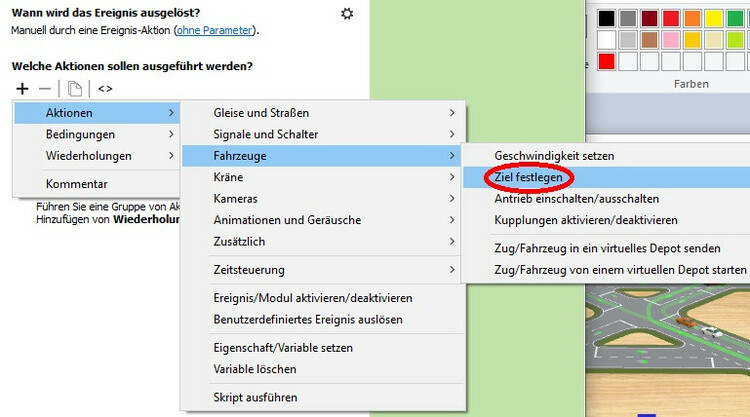

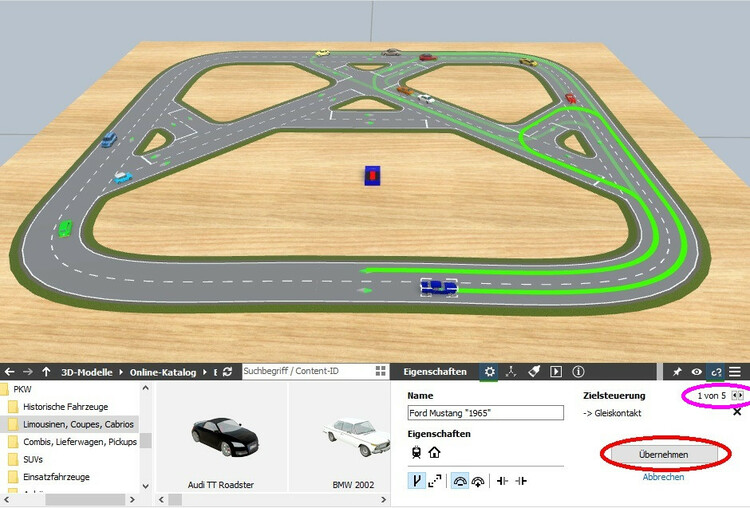

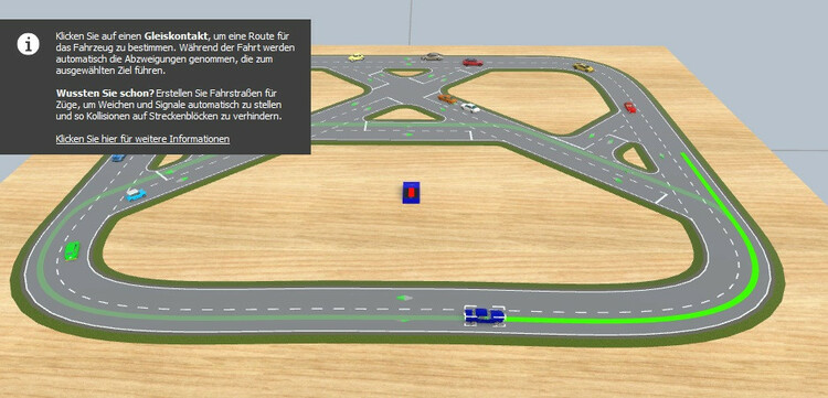

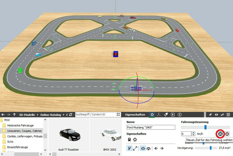

BahnLand Geschrieben 19. März 2022 Geschrieben 19. März 2022 Hallo Walter, kleine Ergänzung zur Antwort von @Goetz: Du musst Dein Straßennetz mit Gleiskontakten versehen, die Du als lokale Fahrziele für Deine Autos auf Deinen Straßen platzierst. Wenn Du dann ein Auto markierst und dessen Antrieb eingeschaltet hast, kannst Du im Eigenschaftsfenster über den rot umrahmten Button die Fahrziel-Auswahl für dieses Auto starten. Danach klickst Du einen vom markierten Fahrzeug in Fahrtrichtung erreichbaren Gleiskontakt an, um diesen als nächstes Fahrziel auszuwählen. Der wird Dir hierbei grün angezeigt. Du kannst auch gleich weitere hintereinander Gleiskontakte anklicken, um den Fahrweg des Autos über mehrere Fahrziele hinweg zu verlängern. Gibt es zu einem Fahrziel mehrere Fahrweg-Varianten, kannst Du eine davon mittels der violett eingerahmten Pfeile auswählen. Die Fahrweg-Bestimmung wird durch Drücken des "Übernehmen"-Buttons abgeschlossen. Du kannst die Fahrziele für ein Auto auch dynamisch über die Ereignisverwaltung festlegen, indem Du beispielsweise vor einer Kreuzung ein Ereignis auslöst (z.B. Gleiskontakt betreten) und dann in diesen Ereignis durch Spezifikation eines Gleiskontakts hinter der Kreuzung bestimmst, ob das Fahrzeug rechts oder links abbiegen oder geradeaus fahren soll. In der Beispiel-Anlage aus diesem Beitrag habe ich für alle Fahrzeuge "statische" Fahrziele angegeben, die jeweils einen "geschlossenen" Fahrweg definieren, sodass jedes Auto stets "seinen" Fahrweg abfährt. Du kannst für jedes Auto seinen Fahrweg sichtbar machen, indem Du das Auto anklickst. Da es sich hier nur um eine Fahrweg-Demonstration handelt, ist keine Kreuzungs-Steuerung mit eingebaut. Also bitte nicht wundern, wenn die Autos gelegentlich kollidieren. Ein zusammengeschobener Pulk löst sich kurze Zeit später von alleine wieder auf. Viele Grüße BahnLand
