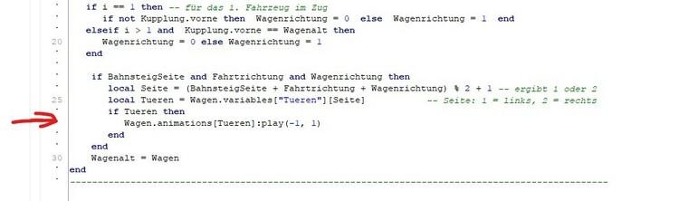

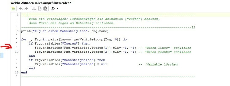

Hallo Neo,
vor einer Stunde schrieb Neo:
Kannst du ausschließen, dass es sich um fehlende/falsche Variablen handelt?
eigentlich schon, da der Fehler bei allen Animationen auftritt und diese bei fehlenden Variablen gar nicht ausgeführt werden dürften.
Hier die "abgespeckte" Testanlage.
Hawkeye
Fehler bei Animationen.mbp

Hallo Hawkeye,
vor 1 Stunde schrieb Hawkeye:
Seitdem entstehen bei der Ausführung von Animationen Fehlermeldungen
Das ist aber Zufall, dass es zeitlich zusammentrifft.
Ich habe eben eine Anlage gestartet, die ein sehr ähnliches Skript verwendet. Die läuft einwandfrei.

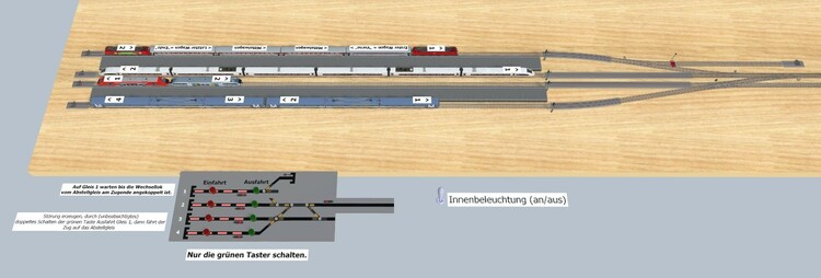

Bei der Anlage handelt es sich um eine deiner Versuchsanlagen:
1959475569_V7TestanlageKopfbahnhofHawkeye.thumb.jpg.f172993737cb276cde7ff2a5b4be51e4.jpg
Es ist eine Fassung, die ich mit dem Namenszusatz "mit neuem Türcode" lokal gespeichert hatte. Ob das Skript von dir ist oder Änderungen von mir enthält, kann ich nicht mehr sagen. Aber im Kern ist es dasselbe Prinzip, welches du auch verwendest. Es enthält genau die Zeilen, die bei dir zu Fehlermeldungen führen.
Dass deine Tabellenfelder leer sind, liegt vermutlich nicht am Softwareupdate.

Hallo Hawkeye,
im ICE4 Lok 1 hast du für die Animation den Namen "Türen rechts" gespeichert.
Diesen Namen gibt es in dem Modell nicht. Deshalb werden die Türen nicht gefunden.
Die Achse für die Türanimation heißt "31-Türen rechts"
Link to comment

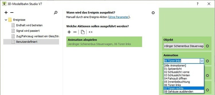

Hallo Hawkeye
vor 36 Minuten schrieb Hawkeye:
Copy/Paste wäre einfacher, wenn das ginge.
Ich nehme dafür die grafische EV zur Hilfe.
Einstellen, mit <> in Code wandeln, weiterverwenden ...
Ob dir das hilft, kann ich nicht einschätzen.
P.S.: Sorry, das war Quark!
Du brauchst die Achsennamen ja nicht in der EV, sondern in Objektvariablen.
Edited by Goetz

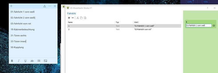

1. alle benötigen Animationen auswählen:
In Skript umwandeln:
nicht benötigte Informationen löschen:
Jetzt kommt der Trick. ;)  In die Windows Kurznotizen kopieren und von da aus in die Objektvariable.
Geht schneller als gedacht und man kann sich nicht mehr verschreiben, oder ein Leerzeichen übersehen.
Der Tip ist toll!
Hawkeye
