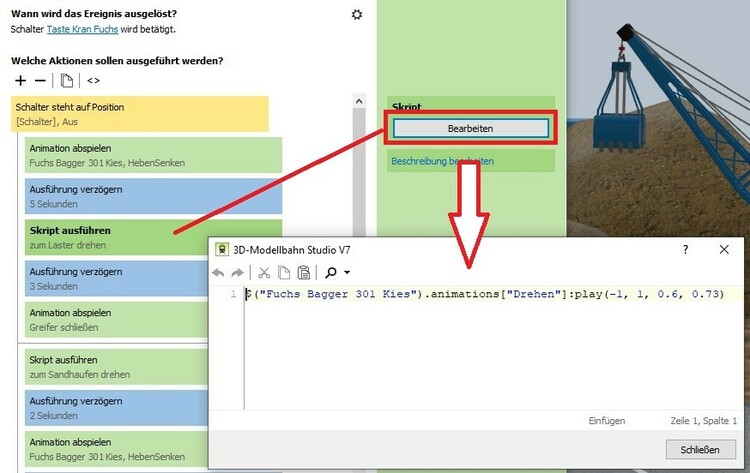

Hallo Neo,
wie sehen dann ein eintrag in EV aus.Kennne mich mit Lua noch nicht so gut aus.Kann Ich dann meine Grafische EV behalten oder muß Ich sie in Lua abspeichern und habe dann die ganze EV in Lua.
Gruß,
Christian
Hallo Chris,
vor 42 Minuten schrieb Chris06:
Kann Ich dann meine Grafische EV behalten ..?
Ja, das kannst du.
Jeder einzelne Befehl lässt sich in der EV individuell in ein Lua Skript umwandeln.
Klicke mit der rechten Maustaste auf den Befehl, dann siehst du einen Menüpunkt für das Umwandeln.
Jetzt steht an seiner Stelle in der EV ein grüner Kasten mit dem Befehl "Skript ausführen".
Zu diesem Kasten gehört ein Feld "Bearbeiten".
Dort klickst du drauf, um das Skriptfenster zu öffnen und die Lua Zeile zu sehen.

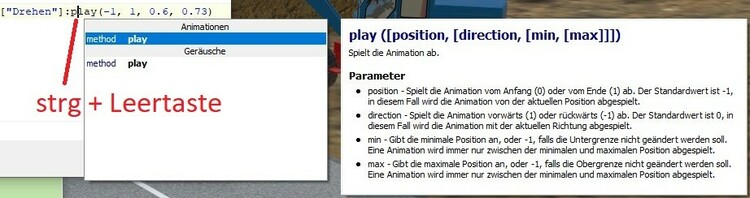

Wenn du in dieser Lua Zeile deinen Cursor auf das Wort "play" setzt
und dann die Tastenkombination strg + Leertaste drückst,
öffnen sich zwei Fenster mit einer präzisen Anleitung zu diesem speziellen Befehl.
Dort kannst du nachlesen, was du wo eingeben musst, um eine Animation nur zwischen zwei von dir vorgegebenen Grenzwerten abzuspielen.

Hallo Goetz,
Habe mal eine Aktion ausprobiert Mit der Animation Kran drehen.Aktion umgewandelt in Skript.Dann gespeichert EV geschlossen.Nun Schalter Fuchs Bagger starten gedrückt.Partikel startet 3sec. später startet die Drehung.Aber es findet keine Drehung statt eher ein sprung vom Startpunkt zu Endpunkt.Kann man die Drehung auch langsamer Laufen lassen.
Gruß Christian
vor 1 Minute schrieb Chris06:
Dann hast du etwas falsch eingegeben.
Und nun rate mal, wie gut ich von hier aus sehen kann, was du falsch eingegeben hast?
Genau - gar nicht. Wie soll ich das aus deinen Worten erkennen?
Aber ich kann dir zumindest so viel sagen:
Die Animation läuft, wenn du es richtig machst, genauso schnell wie eine Animation, die du manuell startest.

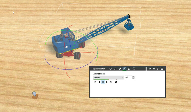

Hier eine Demo...
Bagger drehen.mbp
Hallo Goetz,
Habe mir die Demo angesehen.Dort dreht sich aber der Kran vom Kieshaufen zum LKW also linksherum.Ich möchte aber vom LKW zum Kieshaufen.Also Startpunkt 0zum Endpunkt 0,83 Rechtsherum.Links herum läuft er die normale Geschwindigkeit und rechtsrum spring er von0 auf 0.83.
vor 8 Stunden schrieb Chris06:
Ich möchte aber ...
Dann weißt du, was du jetzt zu tun hast, Chris:
Untersuche mein Beispiel so lange, bis du verstehst warum es sich bei mir in diese Richtung dreht.
(Und drück vielleicht den Knopf noch ein zweites Mal, um zu sehen, wie der Bagger sich wieder zum LKW dreht 9_9)
Und bemühe dich zu verstehen, was bei dir den Sprung verursacht.
Untersuche den Fehler.
Das musst du selbst tun, Chris. Das ist Lernen. Das kann dir niemand abnehmen.
Bearbeitet von Goetz
Hast Du mein Beispiel auch angesehen?
Dort siehst Du die Grenzwerte und die Richtung muß von 1 auf -1 geändert werden.
