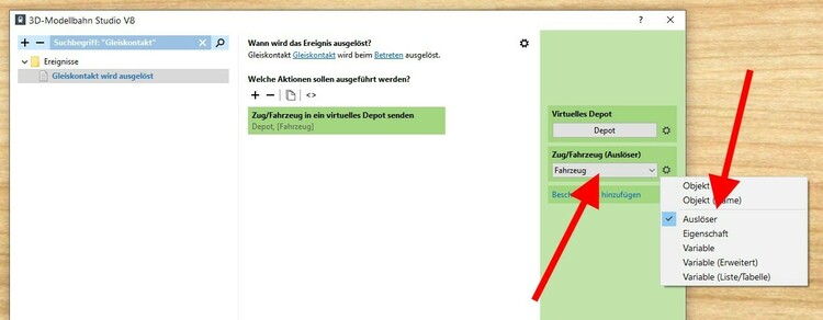

Bahnkater Geschrieben 27. Februar 2023 Autor Geschrieben 27. Februar 2023 Hallo (wer immer das auch liest) Warum muss man in der EV angeben welches Fahrzeug bim betreten eines Kontakts in ein virtuelles Depot schicken will, wenn man eigentlich jedes Fahrzeug von dort aus ins Depot schicken möchte. Das heisst für mich dass man für jedes einzelne Fahrzeug einen eigenen EV Eintrag erstellen muss. Man kann nicht einmal auswählen dass es alle sein sollen. Und genau das finde ich als unlogisch. Gruss Bahnkater
Roter Brummer Geschrieben 27. Februar 2023 Geschrieben 27. Februar 2023 (bearbeitet) Musst du ja gar nicht: Klicke mal auf das Zahnrad, dann kommt das kleine Fenster. Bearbeitet 27. Februar 2023 von Roter Brummer
Neo Geschrieben 27. Februar 2023 Geschrieben 27. Februar 2023 Hallo Bahnkater, zum Verständnis der Logiken hinter der Ereignisverwaltung empfehle ich dir den Einstiegsartikel im Wiki. Viele Grüße, Neo
EASY Geschrieben 27. Februar 2023 Geschrieben 27. Februar 2023 Hallo, vor 2 Stunden schrieb Bahnkater: Warum muss man in der EV angeben welches Fahrzeug bim betreten eines Kontakts in ein virtuelles Depot schicken will, wenn man eigentlich jedes Fahrzeug von dort aus ins Depot schicken möchte. ... es ist für Dich unlogisch, da Du genau nur dieses machen möchtest. Wenn ich nun beim Betreten eines Kontaktes ein anderes Fahrzeug in ein Depot schicken möchte, wäre es für mich unlogisch wenn ich nur das eine, welches den Kontakt betritt, ins Depot schicken könnte... Die EV muß also so universell gestaltet sein, daß sie beide Fälle abdecken kann (was sie auch kann), sonst ist einer von uns beiden nicht zufrieden. Gruß EASY
Goetz Geschrieben 27. Februar 2023 Geschrieben 27. Februar 2023 vor 2 Stunden schrieb Bahnkater: Man kann nicht einmal auswählen dass es alle sein sollen. Weil du nicht alle Fahrzeuge auf einmal ins Depot schicken willst. Sondern nur eins. Nämlich immer das Fahrzeug, welches gerade den Kontakt betritt. Dieses konkrete Fahrzeug löst das Ereignis "Kontakt wird betreten" aus. Deshalb findest du es in der EV unter "Auslöser". Und wo du den findest, hat Brummi dir mit seinem Screenshot gezeigt.
