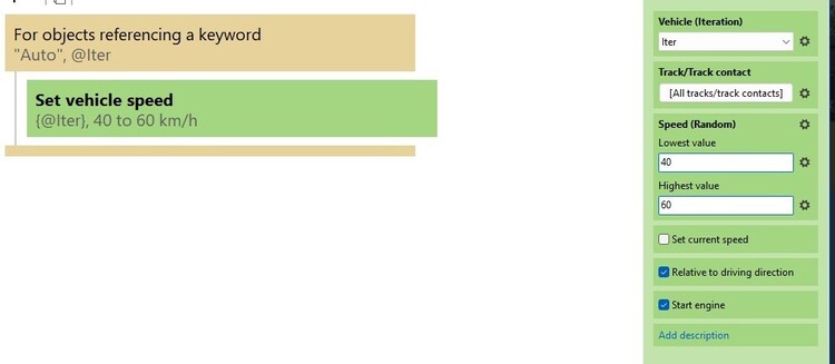

Xtraliner Geschrieben 31. Dezember 2023 Geschrieben 31. Dezember 2023 Hallo Leute, wie kan man alle Autos auf einmal starten? Einzeln funktioniert es, auch mit dem Richtungswechsel. Möchte das die Fahrzeuge alle gestartet werden, gibt es da eine Einstellung? Gruß. Hermann

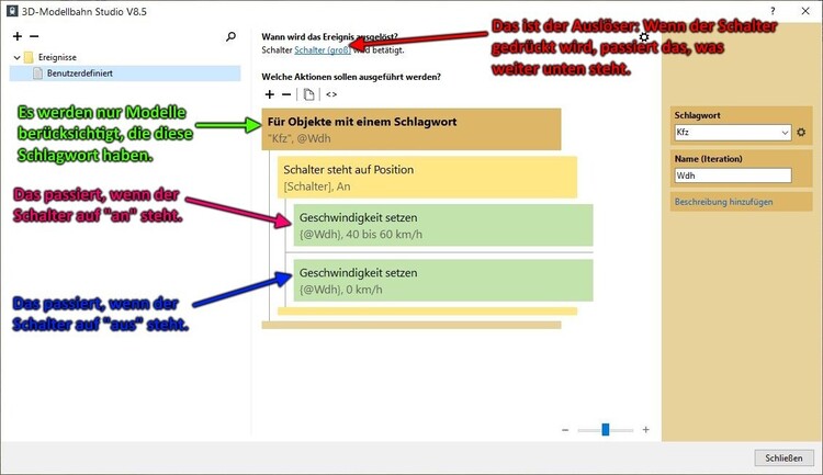

Roter Brummer Geschrieben 31. Dezember 2023 Geschrieben 31. Dezember 2023 Hallo Hermann, am besten gibst du jedem Auto dasselbe Schlagwort, z.B. "Kfz". Über dieses Schlagwort kannst du dann alle Autos in einem Ereignis starten oder anhalten. HG Brummi
Xtraliner Geschrieben 31. Dezember 2023 Autor Geschrieben 31. Dezember 2023 Danke für deine schnelle Antwort. Funktioniert leider nicht, außer 3 Autos sind ineinander gefahre, manche fahren jetzt auch einzeln nicht mehr LG. Hermann
Phrontistes Geschrieben 31. Dezember 2023 Geschrieben 31. Dezember 2023 (bearbeitet) Was hast Du denn gemacht, außer bei allen Autos das gleiche Schlagwort einzutragen? Du musst natürlich noch eine Schleife basteln und allen Autos mit dem Schlagwort (hier: "Auto") eine Geschwindigkeit zuweisen (hier zwischen 40 und 60 damit die nicht alle mit gleichem Abstand fahren). Auslösendes Ereignis ist ein Schalter oder was auch immer. Bearbeitet 31. Dezember 2023 von Phrontistes typo
Roter Brummer Geschrieben 31. Dezember 2023 Geschrieben 31. Dezember 2023 (bearbeitet) Und da der Thread-Ersteller die Frage auf Deutsch gestellt hat, das Ganze mal in eben dieser Sprache: Außerdem zeigt mein Beispiel, wie man die Autos auch wieder anhält. HG Brummi Bearbeitet 31. Dezember 2023 von Roter Brummer
