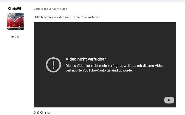

Chris06 Geschrieben 4. Februar 2024 Autor Geschrieben 4. Februar 2024 Hallo hier mal ein Video zum Thema Türanimationen. Gruß Christian

Chris06 Geschrieben 4. Februar 2024 Autor Geschrieben 4. Februar 2024 (bearbeitet) https://youtu.be/0zesmXiKTTgHier nochmal. Weiß nicht was passiert ist. Konto war nicht mehr gültig. Hatte mich nur Abgemeldet. Gruß Christian Bearbeitet 4. Februar 2024 von Chris06
