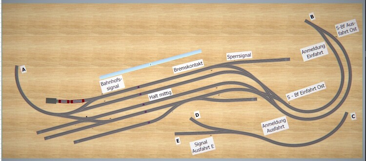

prinz Geschrieben 22. Februar 2024 Geschrieben 22. Februar 2024 (bearbeitet) Hallo zusammen, nachdem ich hier von so vielen Usern unterstützt wurde und viel gelernt habe (hoffentlich), möchte ich einmal als Anregung für MBS-Neulinge eine Beschreibung erstellen, wie ich aus einer Vorlage eines Herstellers (hier Märklin) eine MBS-Anlage erstelle. Damit niemand beim Einstieg in MBS an der Steuerung hängen bleibt, habe ich eine Anlage Basissteuerung (ID 741AF992-2B29-48ED-B6B8-6C416AF9A1EC ) zunächst als Entwurf veröffentlicht, die nur aus einer Grundplatte besteht, aber die Steuerung für folgende Standards enthält: - Bahnverkehr (Schattenbahnhof, Depot, Blockstrecke, Bahnhof, Bahnübergang) - Straßenverkehr (Abzweigung, Bushaltestelle, Verkehr entzerren) - Kamerasteuerung - Animationstexte ermitteln Allerdings muss er/sie sich an die Vorgabe für Schlagworte und Variablen halten. Die Kommentare sind in der Steuerung vorhanden (für Straßenverkehr, Kamersteuerung und Animationstexte noch zu ergänzen). Dankbar bin ich für Kommentare, ob so ein Tutorial sinnvoll ist oder lieber wieder gelöscht werden sollte. Hier Teil 1 des Tutorials: Tutorial Anlagennachbau Teil 1.pdf Bearbeitet 22. Februar 2024 von prinz Rechtschreibung
prinz Geschrieben 22. Februar 2024 Autor Geschrieben 22. Februar 2024 Hier folgt Teil2: Tutorial Anlagennachbau Teil 2.pdf
prinz Geschrieben 22. Februar 2024 Autor Geschrieben 22. Februar 2024 ... und Teil 3: Tutorial Anlagennachbau Teil 3.pdf Sofern positive Antworten kommen, führe ich das Tutorial weiter. Viele Grüße, Wolfgang

anschnipp Geschrieben 4. März 2024 Geschrieben 4. März 2024 (bearbeitet) Hallo Wolfgang @prinz Das erste Teilziel ist erreicht... der Gleisbautrupp hat ganze Arbeit geleistet und die Pläne einwandfrei umgesetzt... mit den Probefahrten auf allen vier Ebenen war ich happy... Bis hierhin habe ich keine Unterstützung benötigt... Im Bahnhofbereich habe ich Änderungen vorgenommen, die so gut wie keinen Platzverlust bedeuten und auch die spätere Straßenführung nicht wirklich einschränken dürfte... besonders wichtig war mir dabei natürlich, dass deine Vorgaben für Signale und Kontakte und deren Abläufe unangetastet bleiben... sämtliche Bahnhofsgrundfunktionen bleiben erhalten... ich hoffe, dass ich das nicht nur theoretisch so sehe... Geändert hat sich, dass jetzt Gleis 1 und 4 in beiden Richtungen befahrbar sind; Gleis 2 und 3 als Hauptgleise am verschobenen breiten Bahnsteig je in einer Richtung... alle vier Bahnhofsgleise sind gleich lang und können sämtliche Züge aufnehmen... der graue Hilfs-Stab zeigt deren maximale Länge, die der SBF vorgibt... das Gleisfeld im Osten ist zum Teil umgestaltet... einzelne Weichen habe ich dafür umgebaut (schlanker Hosenträger, EIBKW - Einfache Innenbogen Kreuzungsweiche)... Wolfgang, ich weiß natürlich nicht, ob mein Eingriff mit Blick auf dein Tutorial überhaupt Sinn macht... ob die Veränderung mit deiner Steuerung reibungslos funktioniert... falls du Schwierigkeiten siehst, dann baue ich den Bahnhof kurzerhand zurück... ich hätte kein Problem damit... Als nächstes beginne ich mit den Fahrstraßen... hier betrete ich Neuland... Übrigens habe ich mir mit Absicht die Details vom Zwischenstand deiner Anlage erst einmal nicht angesehen... Schöne Grüße, Anselm Bearbeitet 4. März 2024 von anschnipp
prinz Geschrieben 4. März 2024 Autor Geschrieben 4. März 2024 Hallo Anselm @anschnipp, Natürlich kannst Du das so anpassen. Gefällt mir übrigens sehr gut. Im späteren Ablauf schicke ich durchfahrende (Güter-)Züge über die Gleise 3+4. Da würde sich bei Dir Gleis 1 und 4 anbieten. Ebenfalls beim Bau eines GBS wirst Du die Änderungen berücksichtigen müssen. Schön, dass Du das mal nachbaust. Wenn Du auf Unverständliches oder gar Fehler stößt, Teil mir das bitte mit. Viele Grüße, Wolfgang

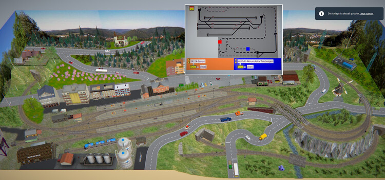

prinz Geschrieben 20. März 2024 Autor Geschrieben 20. März 2024 (bearbeitet) Der Anlagenbau ist jetzt abgeschlossen, so dass jetzt auch die Beschreibung zum Aufbau eines Bedienpanels fertiggestellt werden konnte: Tutorial Anlagennachbau Teil7.pdf Die fertige Anlage schaut (bei mir) jetzt so aus: Der Aufbau und die Steuerung des GBS stammen größtenteils von Götz und Roter Brummer. Die Steuerung des Schattenbahnhofs hatte ich in ähnlichem Layout schon einmal für Depots veröffentlicht. Leider haben sich im Laufe der Erstellung des Bedienpanels noch Änderungen in der EV ergeben. Die Anlage mit der Basissteuerung (ID 741AF992-2B29-48ED-B6B8-6C416AF9A1EC ) ist aktualisiert worden. Weiterhin müssen bei SBF-Ausfahrtsignalen noch eine Variable vom Typ Objekt und Name "SBF" mit dem SBF-Objekt als Inhalt ergänzt werden. Dies ist für die Bedienpanel-Anzeige notwendig geworden. Wer eine ältere Version der Beispielanlage betreibt, sollte prüfen, ob bei dem Bahnhofs-Einfahrtsignal Ost schon das Schlagwort "Blocksignal" eingetragen ist. Falls nicht, bitte nachtragen. Sorry für die notwendigen Änderungen. Die Anlage ist parallel zu den PDF-Dokumenten entstanden. Die fertige Anlage ist jetzt unter der alten ID EF05FEDD-DAAD-4B46-8911-166B97B13408 im Bereich Tutorial-Anlagen hochgeladen. Die Automatik der Anlage ist ausgeschaltet. Nach dem Klick auf Play startet der Straßenverkehr nach ca. 5 Sekunden. Danach kann der Bahnbetrieb manuell gesteuert oder auf Automatikbetrieb umgestellt werden. Viel Spaß Wolfgang Bearbeitet 20. März 2024 von prinz Rechtschreibung
