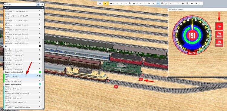

Hallo zusammen!

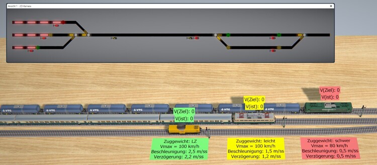

habt ihr Hinweise, wie man am besten mit den langen Anhaltewegen bei niedrigen Verzögerungswerten umgeht? Ziel ist (natürlich) ein etwas vorbildnäheres Fahrverhalten. (Anlage: 7B601890-27ED-4A5A-96B0-AF8A8AE190D4)
Beispiel: Ich habe die Verzögerung für diesen Güterzug auf 0,5m/s² eingestellt. Das führt zu einem Anhalteweg von gut 6m (H0) von 80 km/h bis zum Stillstand.
Der Einflussbereich des Signal-Kontaktes, der bei Hp0 die automatische Verzögerung einleitet, reicht anscheinend nicht so weit zurück. Der Zug fährt somit immer über das Signal hinaus.
Also habe ich einen Gleiskontakt 7m vor das Signal gesetzt, der V=20 einstellt und den Bremsvorgang einleitet. So erreicht der Zug den Einflussbereich des Signals mit einer Geschwindigkeit, die rechtzeitiges, punktgenaues Anhalten am Signalkontakt ermöglich. So weit, so gut.
Die Herausforderungen mit dem vorgelagerten Bremskontakt:
  • Es gibt leichte Züge mit höheren Bremsleistungen oder Lz-Fahrten mit Verzögerungen von bis zu 3m/s². Diese bremsen zu früh und zuckeln dann mit 20km/h bis zum Signal.
  • Der Kontakt soll nicht für Rangierfahrten gelten (Manuelle Steuerung).
  • Der Kontakt soll nicht für Durchfahrten gelten.
  • Der Kontakt liegt vor der Einfahrweiche zum Zielgleis. Es sind potentiell also auch andere Gleise mit anderen Anhaltewegen und Einfahrgeschwindigkeiten (z.B. 40km/h) von dem Kontakt betroffen. Das führt wiederum zu unnötig langen Anhaltewegen für diese Gleise.
Gibt es dafür eine "Standard-Lösung"? Falls nicht: Vielleicht können wir dazu ein gemeinsames Brainstorming machen?
LG
Alex

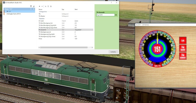

@Hawkeye Vielen Dank für deine Mühe und die Testanlage. Das hilft mir auf jeden Fall die passende Kontakt-Position für meine gewünschte Verzögerungseinstellung zu finden. Das ultimative Ziel ist natürlich, mit meiner Wunsch-Verzögerung zu fahren und nicht, die Verzögerung auf die Standard-Möglichkeiten des Programms abzustimmen.

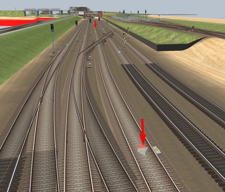

Ich glaube, ich habe eine Möglichkeit gefunden. Mal sehen, wie das in der Praxis funktioniert.
Die Lok-Variablen enthalten die Werte für Beschleunigung und Verzögerung der jeweiligen Zug-Klassen. Über Taster der Tfz-Steuerung kann ich diese Werte den Lok-Eigenschaften zuweisen, je nachdem ob ich Lz fahre oder einen Zug angekuppelt habe.
Jetzt habe ich noch eine Variable "Tfz Dynamik" B| hinzugefügt, dessen Wert durch diese Taster in der Lok abgespeichert wird.

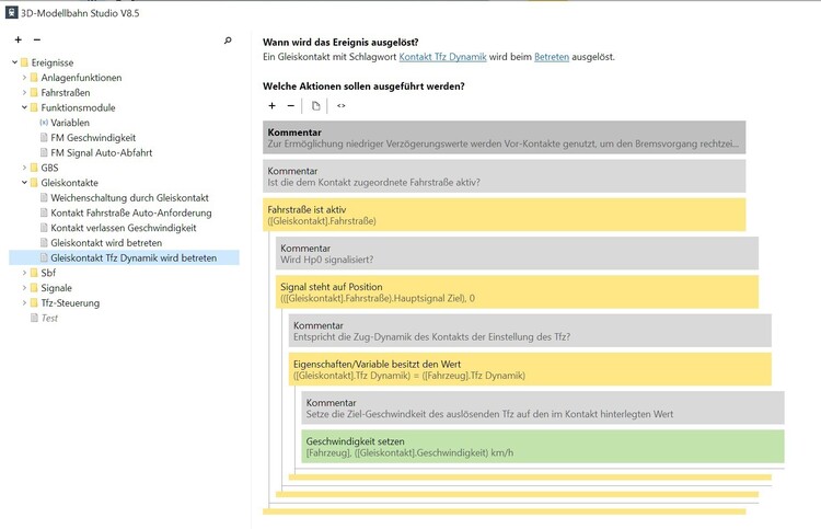

Beim Überfahren des Vorab-Kontakts soll jetzt folgendes passieren (muss ich noch in der EV einstellen):
  • Prüfe, ob die Lok-Dynamik des Auslösers "Zug schwer" ist
  • Prüfe, ob die passende Fahrstraße aktiv ist
  • Prüfe, ob das Signal am FS-Ende Hp0 zeigt
  • Wenn alles erfüllt ist, setzte die Ziel-Geschwindigkeit des auslösenden Fahrzeugs auf 20km/h
Das ganze erfordert natürlich multiple Kontakte für die verschiedenen Fahrstraßen/Tfz-Dynamiken und muss in der EV möglichst "generalisiert" werden, also mit Schlagworten.
Ich sag mal Bescheid, wie es läuft...
LG
Alex
Bearbeitet von alexander42
Link zu diesem Kommentar
Auf anderen Seiten teilen

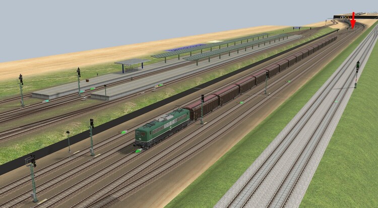

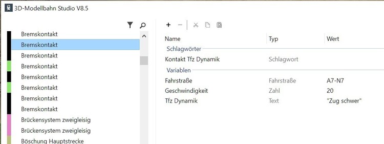

Es scheint so, als ob es funktioniert. :o Am Ende war es ziehmlich einfach und lässt sich auch leicht erweitern.
1. Kontakte platziert für schwere und leichte Züge (Lz nicht notwendig):

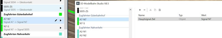

2. Ziel-Signal der Fahrstraße in den FS-Variablen hinterlegt
3. Kontakt-Variablen eingestellt
4. EV-Ereignis mit drei Bedingungen.
Fertig!
Falls ihr es ausprobieren möchtet: Ich habe die aktuelle Anlagenversion hochgeladen.
1. Zug-Dynamik neben dem Fahrtregler einstellen
2. Fahrstraße A7-N7 aktivieren
3. Zug mit BR151 aus dem Schattenbahnhof abrufen.
Disclaimer: Der Sbf ist noch im Aufbau. Die o.g. Funktionen sind bisher nur für die BR151 und Fahrstraße A7-N7 umgesetzt.

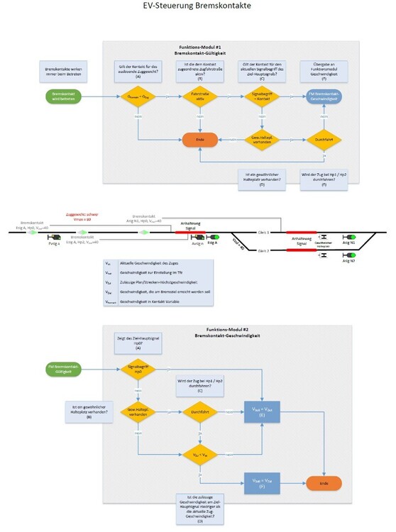

Geschrieben (bearbeitet)
Hallo zusammen!
Beiliegend findet ihr meine Proof-of-Concept Anlage für lange Bremswege. Wie bei mir üblich, ist das natürlich absoluter Overkill. o.O
Das ganze ist eher für mich zur Dokumentation. Wer sich trozdem die Arbeit machen und sich da einarbeiten möchte: Viel Spaß! Vielleicht könnt ihr ja ein paar Inspirationen mitnehmen. Wie immer bin ich für Optimierungsvorschläge dankbar.
Kurzbeschreibung:
  • Drei Zugarten (schwer, leicht, Lz) mit vorgegebenen Brems- und Beschleunigungswerten und unterschiedlichen Geschwindigkeiten.
  • Je Fahrstraße, Zugart und Hauptsignalbegriff (Hp0/Hp1/Hp2) gibt es einen Bremskontakt (also maximal 9 pro Fahrstraße)
  • Es sind nicht immer alle (oder auch gar keine) Kontakte erforderlich, z.B. bei Einfahrt in das Bahnhofsgleis 2 mit 40km/h.
  • Die Bremskontakte lösen eine Erstbremsung aus (i.d.R. auf 40km/h, ist aber einstellbar).
  • Die Halt-Bremsung aus 40km/h übernimmt die MBS-Automatik vom Signal. Das funktioniert auch noch bei Zugart schwer.
  • Zusätzlich sind gewöhnliche Haltepunkte berücksichtigt, an denen der P-Zug hält, auch wenn die Folge-Fahrstraße bereits aktiv ist.
  • Das GBS habe ich zur Übung eingebaut. ;)
LG Alex
Hallo zusammen!
Ich glaube, dass sich in der Steuerungslogik noch Fehler verstecken und rate daher von der Verwendung im derzeitigen Zustand ab.
Das ganze stellt sich doch als etwas komplexer dar, als ich zuerst dachte... :$
Probleme:
  1. Die Gültigkeitsprüfung kann falsche Ergebnisse liefern.
  2. Evtl. sind nicht alle Bedingungspfade aus dem Flow-Diagram korrekt in der EV abgebildet.
  3. Die Test-Anlage deckt nicht alle möglichen Konstellationen ab.
  4. Die Ziele und Anforderungen sind nicht dokumentiert.
  5. Das Testverfahren ist wahrscheinlich unvollständig und nicht dokumentiert.
  6. Es fehlen Log-Ausgaben zur Fehleranalyse und Erfolgsmessung.
Ich werde das Thema kurz Ruhen lassen, etwas Abstand gewinnen und dann erstmal Punkt 4 angehen.
Mit dem Ergebnis melde mich dann hier zurück. Vielleicht könnt ihr mir anschließend euer Feedback geben, bevor ich weitermache? :/
LG Alex

Hallo zusammen!
Das Thema hat mir keine Ruhe gelassen, daher habe ich Ziele und Anforderungen schon mal dokumentiert.
Bremskontakt Konzept.pdf
In diesem Dokument geht es nur um die Sammlung von Anforderungen, noch nicht um konkrete Lösungen. Für Hinweise und Ergänzungen bin ich wie immer dankbar.
@AndreasWB Vielen Dank für den Hinweis. Genau so mache ich es auch! :D Meine bisherigen Tests haben ergeben, dass die Automatik-Bremsung am Signal aus 40 km/h immer zuverlässig funktioniert, auch mit niedrigen Verzögerungswerten. Das ist damit meine "Kriechgeschwindigkeit".
LG Alex
