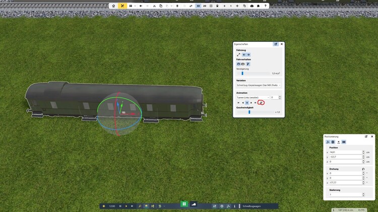

leider ist mir noch ein kleiner Fehler aufgefallen. Bei dem Schnellzugwagen (1B201079-A147-47FB-AD0C-545727942E8F) muss man als Ein-, oder Aussteiger verdammt schnell sein. Wenn man über ein Gleiskontakt den internen Schalter "Tueren Rechts" ansteuert um sie zu öffnen geht eine Wiederholung an. Die Türen öffnen und schließen immer wieder. Wenn dann nach einer eingestellten Zeit die Türen wieder schließen sollen, bleiben sie in der Situation wie sie gerade sind stehen. Z.B halb offen. Bei den anderen Schaltern in diesem Modell ist es genau so. Die Wiederholung lässt sich auch nicht über "Animation veraltet" abschalten.
Viele Grüß
George

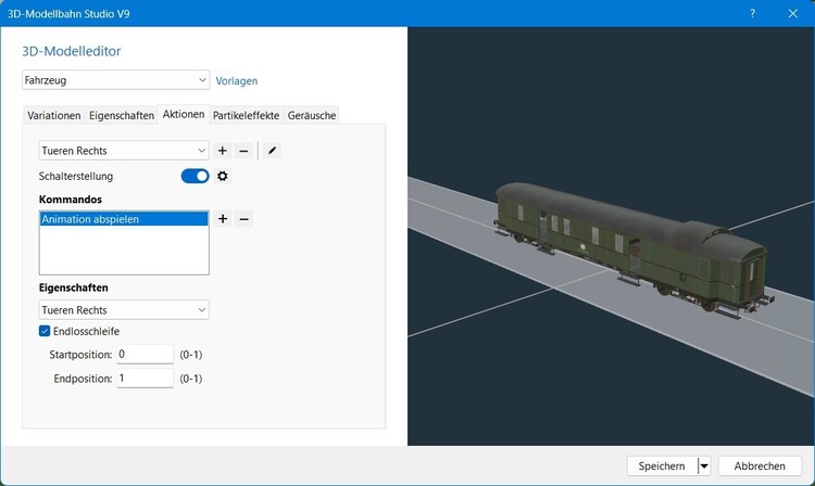

Hallo @George 63,
Bei mir funktionieren sie wie sie sollen. Hast Du die Endlosschleife deaktiviert? Siehe Bild.
Gruß Christian
Hallo Christian,
So wie ich es verstanden habe meint @George 63 die "neuen" Schalter.
Da haben alle Animationen eine Dauerschleife.
Schaltet man die "alte" Dauerschleife aus geht es mit den Schaltern (NEU) nicht mehr.
Gruß Thomas
Hallo @Neo,
beim Modell ist bei allen Animationen der loop eingeschaltet. In V 8.5 kann man den loop abschalten und gut ist. In V 9 aktiviert der Schalter stets den loop, auch wenn man ihn in der Animation abgeschaltet hatte.
Beste Grüße
Phrontistes
Hallo @Chris06,
wie @Thomas_103 und @Phrontistes sagen, die Wiederholung oder loop, springt immer wieder rein. Auch wenn man in "Animation alt" die Wiederholung ausschaltet. Ich benutze die neuen Schalter in V9.
George
Entschuldigung da hab Ich etwas Durcheinandergebracht. :$ Das Modell ist nicht vollständig Konfiguriert. Wenn Schalter aus sind keine Eintragungen vorhanden. Wenn Schalter an sind zwar Eintragungen vorhanden aber auch die Endlosschleife.
Gruß Christian
ich habe das Modell repariert.

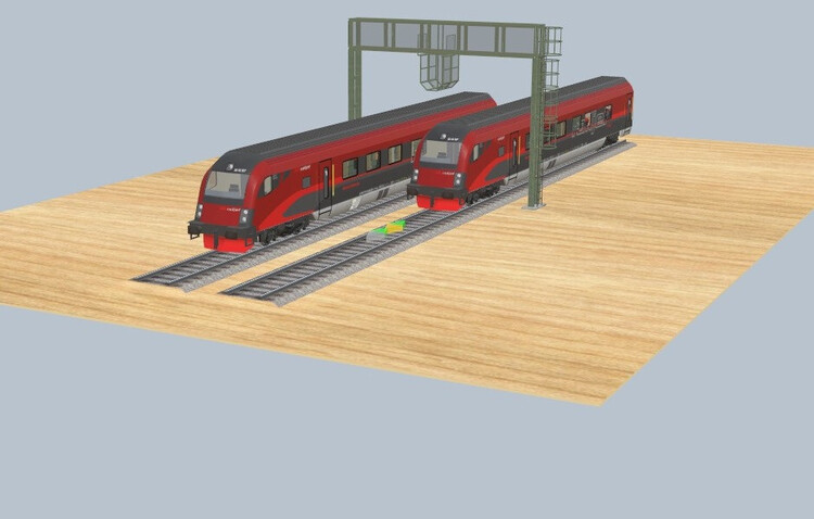

Hallo Walter,
vor 22 Stunden schrieb Klartexter:
Dann werde ich mal allen 135 Teilen via Sketchup ein _AP-Objekt zufügen, bevor ich mit dem Einbau von Licht weiter mache.
ich glaube nicht, dass das wirklich für alle Bauteile nötig ist. Wichtig ist es bei jenen Bauteilen, deren Geometrie sich zwischen verschiedenen LoD-Stufen derart ändert, dass Sketchup den lokalen Nullpunkt "signifikant" verschiebt (das ist meistens dann der Fall, wenn sich die Dimensionen des betroffenen Bauteils ändern).
Bild 01:   _AP-Objekt in der Sketchup-Gruppe "Karosserie" für die explizite Festlegung des lokalen Nullpunkts
Dies ist beispielsweise bei den in Sketchup senkrecht nach unten auszurichtenden _SpotLight-Objekten für die Scheinwerfer-Strahlung der Fall, die dazu führen, dass sich der von Sketchup automatisch bestimmte Nullpunkt des die _Spotlight-Objekte (direkt oder indirekt) enthaltenden Bauteils nach unten verschiebt. Im hier gezeigten Beispiel sind dies die Bauteile (Sketchup-Gruppen) "Karosserie" und "Lampen" des Railjet-Seuerwagens. Die Sketchup-Gruppe "Lampen" enthält bei diesem Beispiel ausschließlich Untergruppen und keine in der Hierarchie-Ebene der Gruppe ""Lampen"  selbst realisierten Flächen. Deshalb benötigt diese Gruppe kein _AP-Objekt. In der Hierarchie-Ebene der Gruppe "Karosserie" ist jedoch die Front des Steuerwagens hinterlegt (ohne selbst gruppiert zu sein), und zwar sowohl in LOD0 als auch in LOD1.

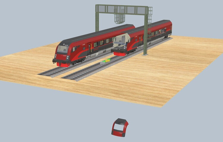

Der von Sketchup für den Wagenkasten ursprünglich etwa in dessen Mitte festgelegte lokale Nullpunkt rutscht in LOD0 durch die hinzugefügten _SpotLight-Gruppen (in _DIR_Fahrlicht und _DIR_Fernlicht) nach unten. Für die Beibehaltung der korrekten Platzierung der Steuerwagenfront LOD0-Modell werden deren Eckpunkt-Koordinaten von Sketchup entsprechend angepasst (nach oben korrigiert). Hierdurch wird der Steuerwagen im Modellbahn-Studio in LOD0 auch nach dem Hinzufügen der vertikalen _Spotlight-Objekte korrekt dargestellt (Bild 2, rechts).
In LOD1 wurden jedoch keine _SpotLight-Objekte hinzugefügt, sodass dort der ursprüngliche lokale Nullpunkt der Sketchup-Gruppe "Karosserie" erhalten bleibt. Damit bleiben auch die ursprünglichen lokalen Eckpunkt-Koordinaten der Steuerwagen-Front relativ zum Nullpunkt bestehen. Da das Modellbahn-Studio bei der Darstellung des Modells aber auch für die Karosserie des LOD1-Modells die Nullpunkt-Koordinaten der Karosserie des LOD0-M0dells verwendet, deren Eckpunkt-Koordinaten aber relativ zum Nullpunkt des LOD1-Modells berechnet sind, rutscht die Steuerwagenfront beim Übergang nach LOD1 zwangsweise nach unten (Bild 3, rechts).
Legt man nun den lokalen Nullpunkt der Sketchup-Gruppe "Karosserie" mittels eines hinzugefügten _AP-Objekts in allen LoD-Stufen an denselben Koordinaten fest (in Bild 1 der blaue Punkt oberhalb des roten Pfeils, das ist in diesem Beispiel der für das gesamte Modell gewählte Koordinatenursprung), wird die Stirnfront des Railjet-Steuerwagens durch das Modellbahn-Studio in allen LoD-Stufen korrekt dargestellt (Bild 2 und Bild 3, jeweils links).
Bild 02:   Railjet-Steuerwagen links mit und rechts ohne _AP-Objekt in der Sketchup-Gruppe "Karosserie" (LOD0)
Bild 03:   Railjet-Steuerwagen links mit und rechts ohne _AP-Objekt in der Sketchup-Gruppe "Karosserie" (LOD1)
Dieser Effekt kann im Zusammenhang mit den neuen Lichtobjekten von V9 nur dann auftreten, wenn diese auf Source-Ebene (also hier in Sketchup) eingebaut werden (nur dort bewirkt das Hinzufügen der Lichtobjekte möglicherweise die Verschiebung des lokalen Nullpunkts). Die nachträgliche Verschmelzung der neuen Lichtobjekte mit bereits im Modellbahn-Studio vorhandenen Modellen ist hiervon nicht betroffen.
