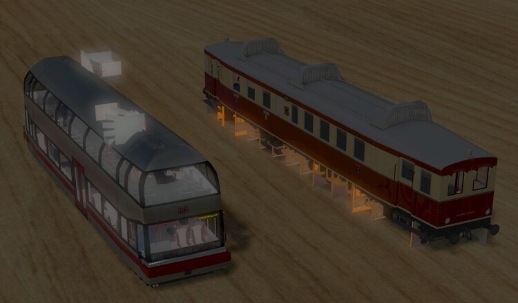

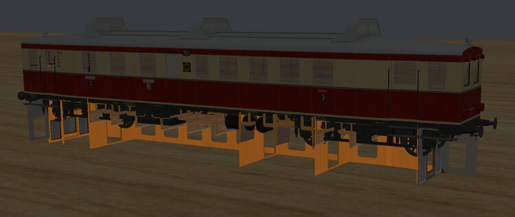

Phrontistes Geschrieben 29. Oktober 2024 Geschrieben 29. Oktober 2024 Hallo @Neo, Hallo @maxwei, Hallo @EASY, jetzt habe ich es gefunden: BR 670 und VT 761 haben Artefakte, sobald man die Innenbeleuchtung einschaltet und zwar unabhängig davon, ob man sie per Animation oder per Schalter einschaltet. Beste Grüße Phrontistes

Goetz Geschrieben 29. Oktober 2024 Geschrieben 29. Oktober 2024 vor 19 Minuten schrieb Phrontistes: BR 670 und VT 761 haben Artefakte, sobald man die Innenbeleuchtung einschaltet Stimmt, bei beiden Modellen sind ganze Bauteilgruppen verschoben, wenn die Innenbeleuchtung eingeschaltet ist.

EASY Geschrieben 29. Oktober 2024 Geschrieben 29. Oktober 2024 Hallo @Neo, bei der VT 761 wird die "Beleuchtung" des Innenraums durch eine Skalierung in z von 0 auf 1 "umgeschaltet" (wie bisher üblich). MBS V9 macht daraus eine Skalierung von -1 in z Richtung... Liegt das Problem in Deiner "Modelloptimierung" oder darin, daß ich nur in z skaliere? Gruß EASY

Neo Geschrieben 30. Oktober 2024 Autor Geschrieben 30. Oktober 2024 vor 7 Stunden schrieb Phrontistes: Du erinnerst Dich sicher: Das tritt dann manchmal auf, wenn das Signal hinter dem Gleisende stehen soll, auf dem der Kontakt sitzt. Die Schwierigkeit ist bisher noch die Reproduzierbarkeit. Hast du eine (wenn möglich kleine) Beispielanlage? vor 7 Stunden schrieb EASY: durch eine Skalierung in z von 0 auf 1 "umgeschaltet" Alle genannten Artefaktprobleme basieren auf dem gleichen Problem und betreffen Modelle, die Unterobjekte durch eine Skalierung von 0 auf 1 einblenden. Da eine Skalierung von 0 ähnlich wie eine negative Skalierung teilweise "nicht definiert" ist, wird die Rotation durch die Modelloptimierung zurückgesetzt (du erinnerst dich vielleicht an die Probleme mit deinem Drehlicht). Das kann ich aber zentral im Code lösen, sodass alle Modelle, die aktuell noch die gleichen Artefakte zeigen, mit einem Rutsch korrigiert werden. vor 2 Stunden schrieb Andy: Bei meiner 'Mobilen' fährt bereits nach kurzer (Sim)Zeit eine Lok nicht los. Ist das auch in V8.5 schon so, oder neu in V9? Wenn du die Ursache nicht findest, kannst du mir die Anlage bitte zur Verfügung stellen, ich schau dann gern einmal nach. Viele Grüße, Neo

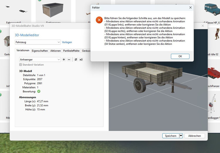

RoniHB Geschrieben 30. Oktober 2024 Geschrieben 30. Oktober 2024 Hallo zusammen, beim Import meines Anhängermodells kommt es bei V9 zu einer Fehlermeldung. Der Import in V8.5 funktioniert einwandfrei. LG Ronald
Neo Geschrieben 30. Oktober 2024 Autor Geschrieben 30. Oktober 2024 vor 33 Minuten schrieb RoniHB: beim Import meines Anhängermodells kommt es bei V9 zu einer Fehlermeldung Hast du die dort genannten Fehler korrigiert?

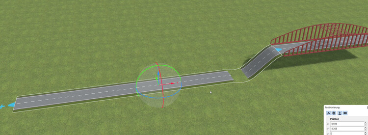

HaNNoveraNer Geschrieben 30. Oktober 2024 Geschrieben 30. Oktober 2024 WIe sage ich ihm denn, daß er bei Höhenanpassung Stapel doch lieber die GANZE Länge der Straße nutzen soll?

prinz Geschrieben 30. Oktober 2024 Geschrieben 30. Oktober 2024 vor 17 Minuten schrieb HaNNoveraNer: die GANZE Länge der Straße Du must die STRG-Taste festhalten, wenn Du die Straßenenden zusammenschiebst. Viele Grüße, Wolfgang
RoniHB Geschrieben 30. Oktober 2024 Geschrieben 30. Oktober 2024 vor 27 Minuten schrieb Neo: Hast du die dort genannten Fehler korrigiert? Ich wüßte nicht wie. Die Fehlerbeschreibung ist für mich nicht plausibel. Die Animationen sind vorhanden und funktionieren in der V8.5 einwandfrei. LG Ronald
Goetz Geschrieben 30. Oktober 2024 Geschrieben 30. Oktober 2024 vor 26 Minuten schrieb HaNNoveraNer: WIe sage ich ihm denn, daß er bei Höhenanpassung Stapel doch lieber die GANZE Länge der Straße nutzen soll? Indem du die Höhenanpassung abschaltest, nachdem du die richtige Höhe (z.B. die Brücke) erreicht hast. Das kannst du entweder im Menü tun. Oder (temporär) durch Festhalten der Strg-Taste
