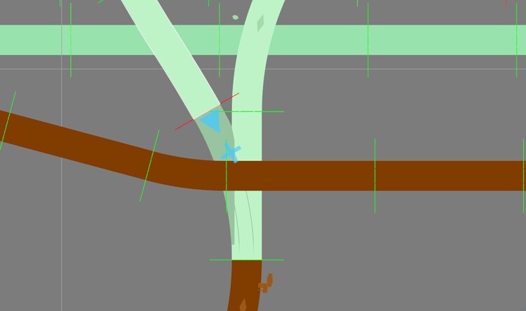

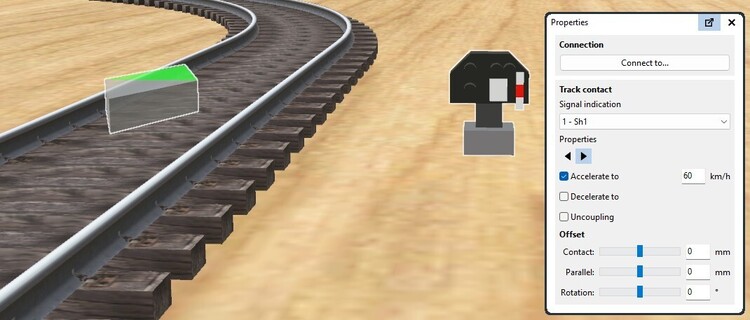

vor 40 Minuten schrieb Herman:
train stops at a signal [before the tunnel] but does not move anymore.
This is caused by an untidy track joint.
You can detect it in the technical drawing view:
V9 is a little less forgiving, when tracks aren't connected properly.
vor 35 Minuten schrieb Herman:
the signal 164DAFCA-3159-4EFE-8763-F93E885F47D2 has no white or red light to indicate if it is SH1 or SH0. ( in V9 )
This is already known to Neo and will be repaired.
Thank you @Goetz
Regards, Herman

vor 44 Minuten schrieb Goetz:
And in this case with hidden terrain surface because the track connection (and the stopped train) are in a tunnel.

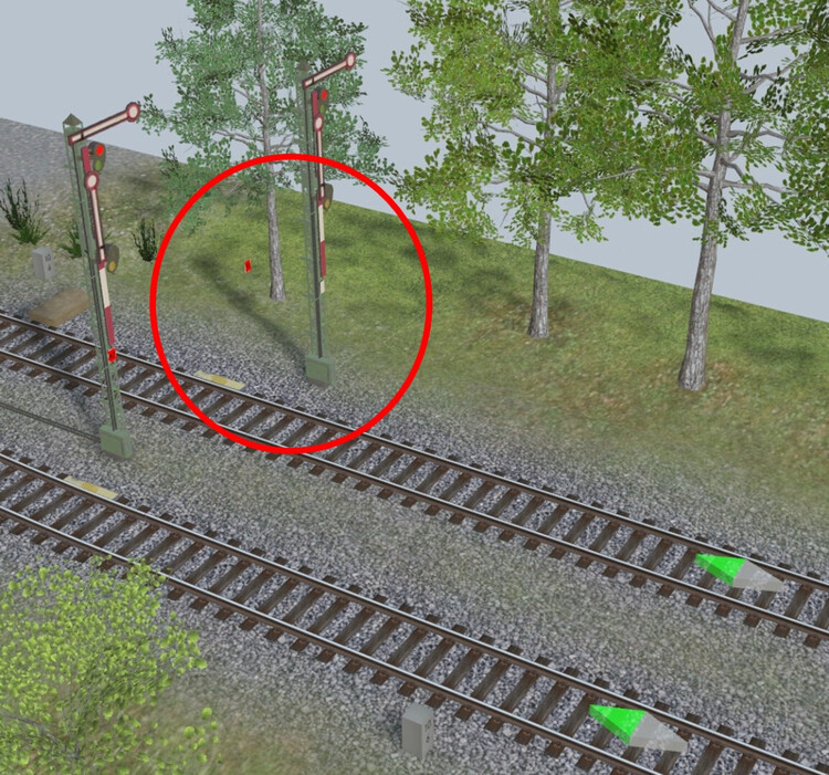

vor 3 Stunden schrieb Phrontistes:
wegen der manchmal falschen Positionen der Signalmasten. Da muss ich mir noch überlegen, wie ich Dir das zeigen kann.
Jetzt kann ich Dir mit 98657D7D-20FE-42EE-9840-A882B7861232 immerhin mal demonstrieren, wie die falsche Position (vorderer Signalmast nicht neben dem Indusimagneten, wo es hingehört) im Vorschaubild aussieht. Ich weiß nicht, wie oft Du neu laden musst, um es (bei diesem oder einem anderen der vier Signale) nochmals zu sehen. Ansonsten (Signalmast steht "richtig") siehst Du eine Abweichung vom Vorschaubild, was ja nicht sein darf. Mit Ansicht 1 wechselst Du auf das rechte Signalpaar, wo das auch passieren kann. Ich habe noch einige solche Stellen mehr auf der Anlage und sehe das selbst in gewissen Abständen und nur bei Mitfahrten. Dann ist nämlich die Mastbeschriftung nicht auf dem Signal sondern dort wo sie (und das Signal) hingehören, weil sich der Link ja am Kontaktmittelpunkt orientiert und der Kontakt ist immer korrekt. Du malst "nur" den Signalmast an die falsche Stelle - wenn falsch, dann immer ans Gleisende des Gleises auf dem der Kontakt liegt. Das gleiche Phänomen habe ich bei Haltetafeln mit (vorbildwidrig) aufgepflanztem Zp9. Dann steht das Zp9 im Fehlerfall in der Luft.
Beste Grüße
Phrontistes
vor 39 Minuten schrieb SualokinK:
  • das Modell in der V8.5 auf die Festplatte exportieren
  • in der V9 das Modell in den eigenen Katalog importieren
  • im 3D-Modelleditor unter "Aktionen" nachsehen was passiert ist
  • dann solltest Du es wissen
Danke für den Hinweis. Ich hatte das Problem aber schon dadurch gelöst, indem ich das Modell gelöscht und dann neu erstellt habe. Die Probleme sind wohl durch die Übernahme der eigenen  Modelle aus V8.5 enstanden. Alles gut jetzt.
LG Ronald
vor 1 Stunde schrieb Phrontistes:
Im Vorschaubild sehe ich die versetze Position des vorderen Signals.
Aber wenn ich die Anlage lade, ist alles an seinem Platz. (Wie du ja auch beschrieben hast.)
Dafür ist beim Signal P2 die Beschriftung "verunglückt":
Das Problem kann ich auch reproduzieren, aber erst, nachdem ich das Layout unter "Meine Anlagen" abgespeichert und dann geladen habe.
Schöne Grüße
SualokinK
Schild P2 repariert - und siehe da, ich konnte erneut ein Verschieber im Vorschaubild dokumentieren: 631E1884-42CC-4D68-827E-DFFA49C487D2. Vielleicht muss man ja an der Anlage arbeiten, um den Fehler zu provozieren? Diesmal stehen sogar zwei Signale falsch. Man muss auf Indusi und/oder die Schilder achten; die Signale können wie hier ja auch beide verschoben sein.

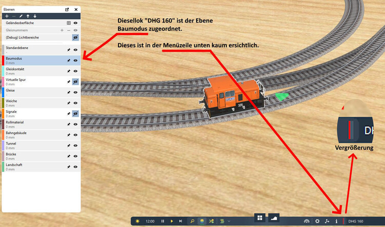

Hallo, die Ebenen Zuordnung ist nur schwer zu erkennen.

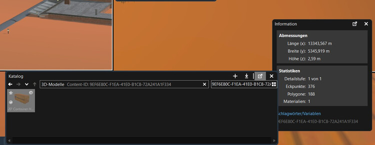

ich musste in V9 ein Phänomen  feststellen
Bei einem Zug den ich schon in V5 zusmmengestellt habe, der von einem Depot zu einem anderen fährt bläht sich ein Container auf.
Es handelt sich um einen Container von Franz, der inzwischen im Archiv ist.
Wenn der Zug das andere Depot erreicht hat ist alles wieder normal
Gruß Hermann

vor 15 Minuten schrieb Shantyman:
Dieses verhalten ist mir auch aufgefallen.
Gruß Christian

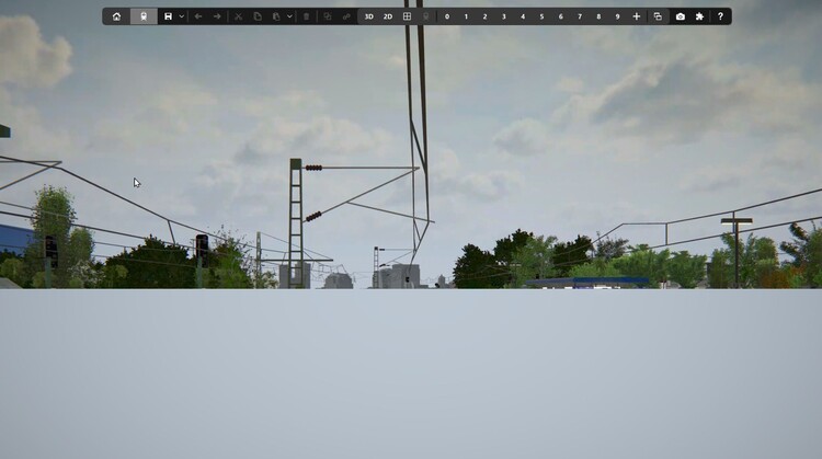

Skaliertes Portal aus V8.5 (an Wagen geknüpft) nun in V9 riesig, gekippt und verzerrt.
Diverse Bildfehler in V9, Flimmern, fehlendes Rendering,, z.B. blauer Streifen unten, siehe Beispiel.

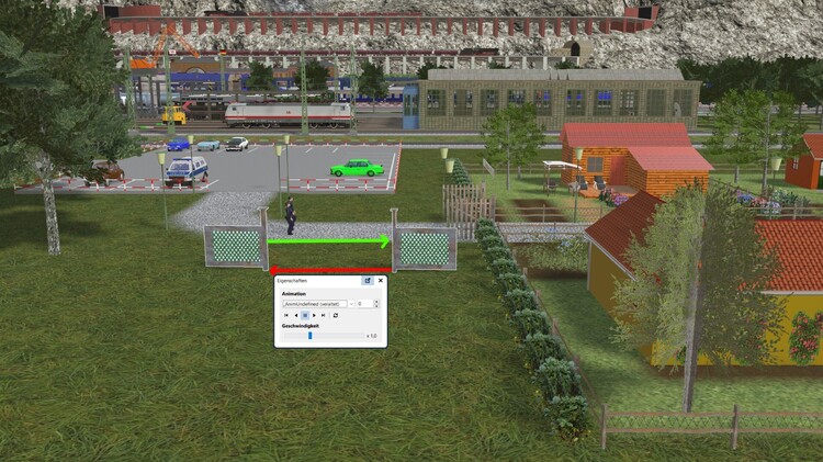

Hallo @FeuerFighter,
Bei dem Gartentor sind die Tor verdreht. Laut Animation müsste das Tor zu sein. Eigentlich müsste das linke Tor recht sein und das rechte links.
