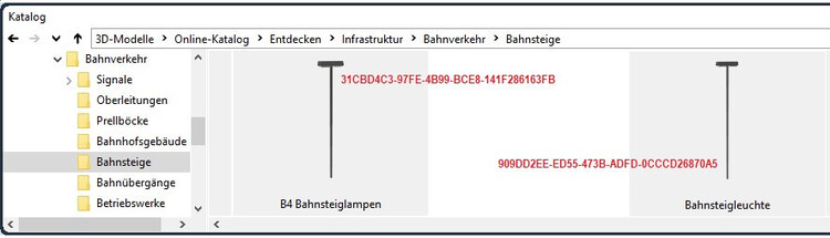

Ja des is gut wenn das gemacht wird z.B auf meinem Hauptbahnhof da gehen die Bahnsteiglichter ned . Weil da wollt ich ja vielleicht eine Nightversion noch machen und da muss des alles funktionieren genauso wie die Laternen auf den Parkplätzen die können auch noch ned leuchten
P.s habe heute festgestellt das diese beiden doch Leuchten aber sie nicht über diesen neuen Abstrahlungseffekt verfügen. Sie leuchten zwar aber sie strahlen die Lichtquelle ned auf den boden ab

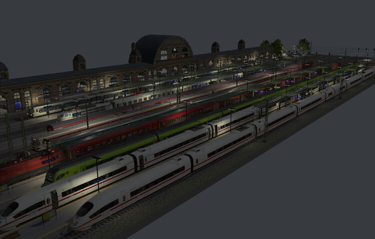

Hallo Markus,
Du hast bei Deiner Anlage die im obigen Bild links gezeigte Lampe im Einsatz. Diese ist nicht auf die V9-Beleuchtung umgestellt. Wenn Du stattdessen die rechts gezeigte Lampe aus demselben Katalog-Verzeichnis verwendest, bekommst Du die gewünschte Ausleuchtung des Bahnsteigs. Du kannst alle betroffenen Lampen mit einer Aktion austauschen und anschließend für die betroffenen Lampen unter den Bahnsteigdächern die passende Variation auswählen:

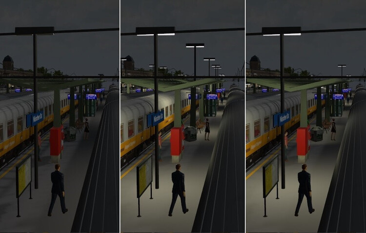

Die Ausgangssituation auf einer Anlage siehst Du im obigen Bild. Die betroffenen Lampen auf den Bahnsteigen leuchten zwar selbst, strahlen aber nicht. Wähle nun auf Deiner Anlage eine dieser Lampen mit der rechten Maustaste aus und wähle dann den Punkt "Ersetzen ..." im sich öffnenden Popup-Fenster aus. Darauf öffnet sich der Online-Katalog, aus dem Du nun die im ersten Bild gezeigte Lampe mit der neuen V9-Beleuchtung ("Bahnsteigleuchte") auswählen kannst. Die Frage, ob alle Objekte dieses Typs ersetzt werden sollen, beantwortest Du mit "Ja".
Danach zeigt Deine Anlage sehr viel mehr Licht als vorher. Allerdings wurden nun alle Variationen Deiner Lampe durch die Standard-Variation der neuen Lampe ersetzt. Dadurch ragen die hohen Bahnsteigleuchten nun im Bereich der Bahnsteigdächer heraus und beleuchten diese insbesondere von oben. Markiere nun alle diese durch die Dächer ragenden Lampen und wähle für diese in einem Schritt die Variation der "Dachleuchte" aus.
Dieses Bild erscheint nun gegenüber dem vorherigen Bild im Bereich der Bahnsteigdächer etwas dunkler, weil diese nicht mehr von oben angeleuchtet werden.
Das letzte Bild zeigt alle 3 Situationen aus der Bahnsteig-Perspektive, in der insbesondere das "Durchstechen" der hohen Bahnsteigleuchten durch das Bahnsteigdach im mittleren Bild auffällt. Im Gegensatz zu den Bildern aus der Totale ist hier auch der Unterschied zwischen dem Bild ohne Lichtstrahlen (links) und dem Bild mit den abstrahlenden Dachleuchten unter dem Bahnsteigdach (Bild rechts) zu erkennen.

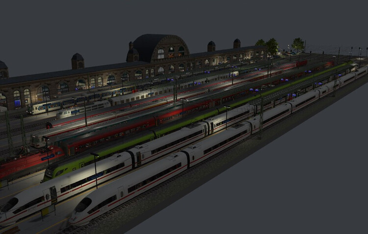

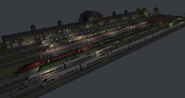

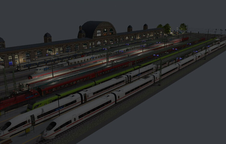

Super, Danke Lieber Bahnland du hast mir sehr geholfen, dank dir konnte ich jetzt doch eine Nightversion erstellen. Ich habe diese Uhrzeitmäßig so eingestellt das noch ein wenig Restlicht vorhanden ist aber der Abstrahlungseffekt schon sichtbar ist. Es ist also noch eine leichte Dämmerung vorhanden. Ich finde die schönsten Effekte erzielt man wenn noch ein wenig Dämmerung vorhanden ist und noch nicht komplett alles finster is aber die Abstrahlungen schon sichtbar sind (y):)
Bearbeitet von Markus Meier
Hallo Markus,

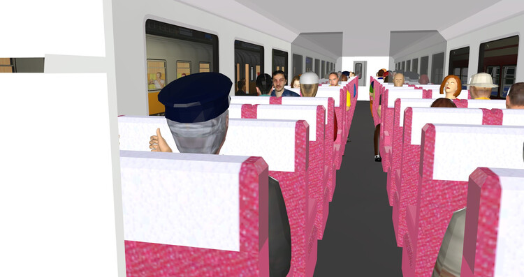

wenn Du nun bei Nacht noch alle Innenbeleuchtungen in den Zügen einschaltest, ist das "Lichtermeer" komplett. :D
(zum Verg
rößern bitte anklicken)

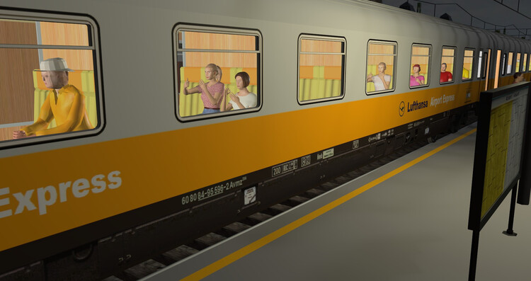

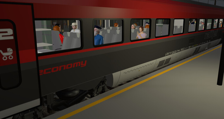

Hier noch ein paar Fahrzeug-Innenräume in Nah-Ansicht:
Raljet
Lufthansa-Airport-Express
München-Nürnberg-Express
