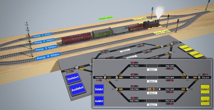

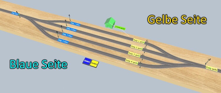

Zunächst brauchen wir natürlich eine Anlage. Diese sollte so einfach wie möglich sein, aber alle Elemente beinhalten, die wir brauchen. Die Anlage könnte so aussehen:
Wir haben in der Mitte den viergleisigen Schattenbahnhof. Links befindet sich der „blaue“ Bereich mit einem Depot und dem Einfahrsignal. Im gelben Bereich rechts haben wir die vier Ausfahrsignale und und ebenfalls ein Depot, in dem die Züge später landen. Wichtig sind auch noch die Gleiskontakte, mit deren Hilfe gleich die Fahrstraßen angelegt werden.

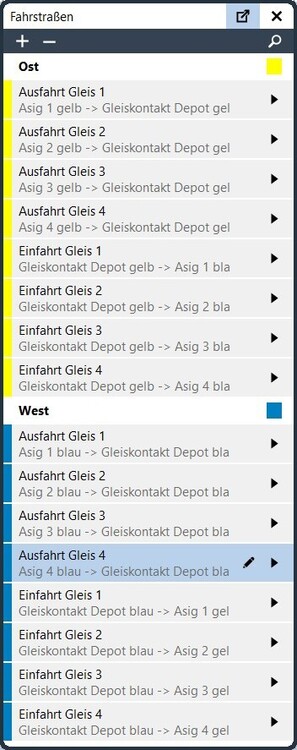

Nun legen wir die Fahrstraßen für die Einfahrten fest. Es gibt insgesamt vier Einfahrten, beginnend beim Gleiskontakt an der blauen Seite und endend an einem der Ausfahrsignale. Die Fahrstraße nach Gleis 1 sieht dann so aus:
Wichtig ist die Vergabe eines eindeutigen Namens (siehe Tipp oben). Die Vergabe einer Kategorie ist optional aber später sehr hilfreich. Um die Einstellungen bei den Signalen müssen wir uns momentan noch nicht kümmern.

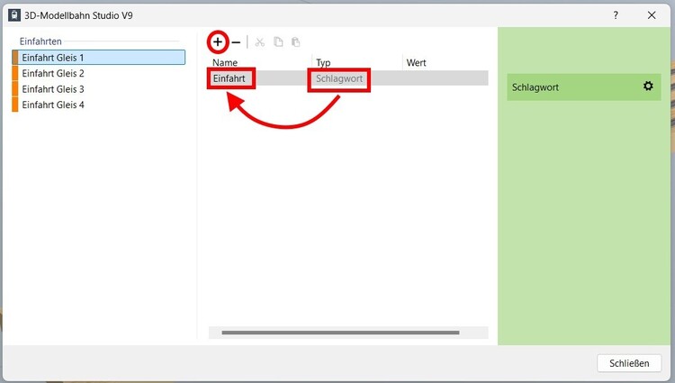

Wenn alle vier Einfahrten angelegt sind (eine gute Aufgabe für absolute Beginner), müssen wir, wenn die vier Gleise zufällig belegt werden sollen, den vier Fahrstraßen ein gemeinsames Schlagwort verpassen. Dazu klicken wir im Fenster für die Fahrstraßen mit der rechten Maustaste auf eine Fahrstraße und es öffnet sich ein Untermenü, bei dem wir auf den Menüpunkt „Schlagwörter/Variablen“ klicken. Es öffnet sich folgendes Fenster:
Nach einem Klick auf das Pluszeichen oben können wir ein Schlagwort mit dem Namen „Einfahrt“ vergeben. Das macht man bei allen vier Fahrstraßen. Für die Spezialisten: Es geht auch mit Kopieren und Einfügen oder durch eine Auswahlliste.

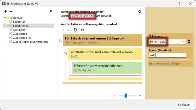

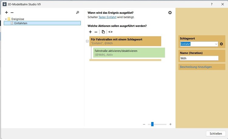

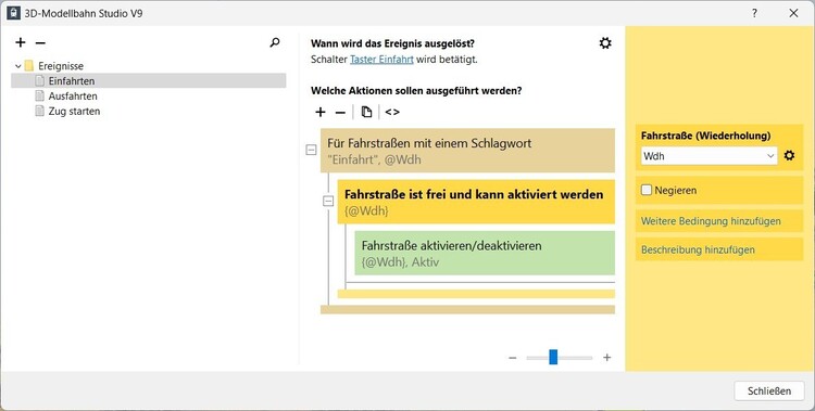

Wenn alle Fahrstraßen ihr Schlagwort haben, öffnen wir die Ereignisverwaltung und legen ein Ereignis für den vorhandenen Schalter an.

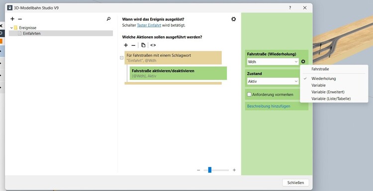

Wenn der „Taster Einfahrt“ betätigt wird, wird eine Wiederholung aufgerufen. Diese Wiederholung betrifft alle Fahrstraßen mit dem Schlagwort „Einfahrt“. Wie man eine Wiederholung erstellt ist eigentlich in dem Moment, in dem man ein neues Ereignis anlegt, selbsterklärend. In einer Auswahlliste für Wiederholungen wird nämlich die Option „Für Fahrstraßen mit einem Schlagwort angeboten. Jetzt muss nur noch rechts das richtige Schlagwort ausgesucht werden, wobei wir momentan aber nur eins haben.
Im zweiten Schritt wird angegeben, was denn nun wirklich passieren soll.
Es sollen alle Fahrstraßen für die Einfahrt aktiviert werden. Deshalb wählen wir beim Auslöser mit Hilfe des Zahnrades die Wiederholung und beim Zustand „aktiv“.
Wenn wir jetzt den Taster betätigen, sehen wir im Fenster für die Fahrstraßen, dass eine Fahrstraße aktiv ist (im Bild ist das die Nummer 4) und die anderen drei sich in einer Warteposition befinden.
Das zeigt an, dass die Fahrstraßen alle nach einer zufälligen Reihenfolge abgerufen werden.

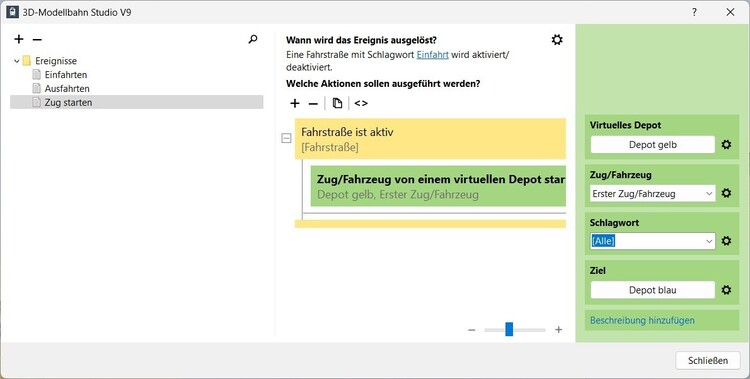

Bisher fahren aber noch keine Züge in den Schattenbahnhof ein. Dazu braucht es noch ein zweites Ereignis:
Das ist inzwischen selbsterklärend. Wenn eine Fahrstraße mit dem Schlagwort „Einfahrt“ aktiviert wird (gelber Kasten!), wird ein Zug aus dem blauen Depot gestartet.

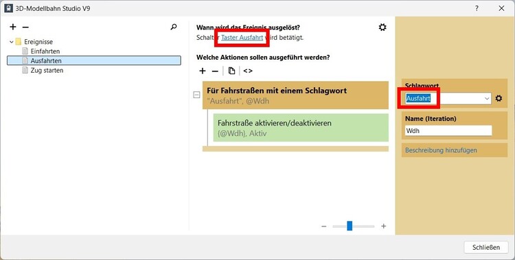

Jetzt brauchen wir in der Ereignisverwaltung den Eintrag „Einfahrten“ lediglich kopieren und in „Ausfahrten“ um zu benennen.
Oben, beim Auslöser wählen wir sodann den „Taster Ausfahrt“, bei der Wiederholung wählen wir anstatt „Einfahrt“ das jetzt ebenfalls angebotene Schlagwort „Ausfahrt“ und die EV für sämtlich Ausfahrten ist fertig.

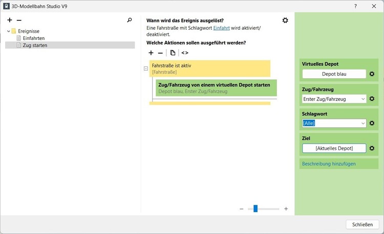

Dementsprechend sollen nunmehr einzelne Züge aus dem blauen Depot in die Gleisharfe einfahren. Dazu braucht es nur eine einzige weitere Bedingung im Ereignis „Einfahrten“.
Wir sehen diese Bedingung fett hervorgehoben. Zu finden ist sie, wenn man wieder oben auf das Plus-Symbol drückt und sich unter den Bedingungen eben diese aussucht. Es ist alles fertig vorformuliert und man muss nur noch rechts bei „Fahrstraße“ auf das Zahnrad gehen und kann dann dort, genau wie vorher, die Wiederholung auswählen.
Wenn wir jetzt die EV mit Bestätigung beenden und den Taster für die Einfahrten betätigen, wird lediglich ein Zug aus dem blauen Depot entlassen und in den Schattenbahnhof geschickt. Bei erneutem Tastendruck wird der nächste Zug angefordert und sucht sich selbständig ein freies Gleis.

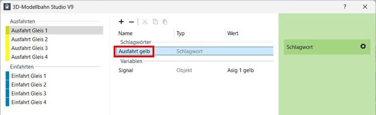

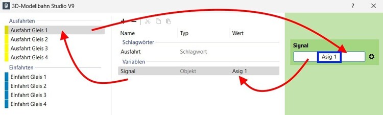

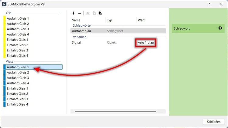

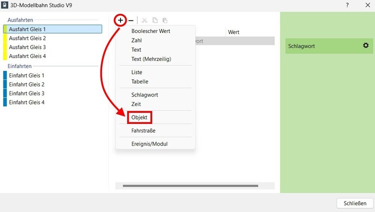

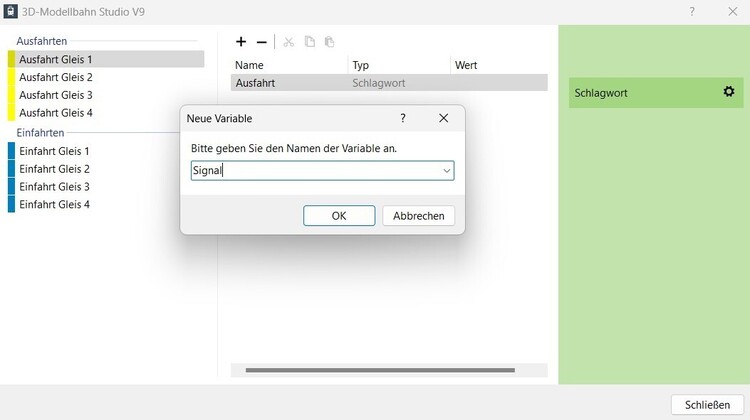

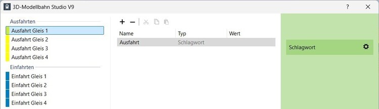

Zunächst öffnen wir das Fenster mit den Fahrstraßen. Dort klicken wir auf eine Fahrstraße aus der Kategorie „Ausfahrten“ mit der rechten Maustaste. So gelangen wir im Untermenü wieder an die Variablen.
Wir betätigen das Pluszeichen und wählen dieses mal „Objekt“.
Wir geben der Variablen einen eindeutigen und leicht wiederzuerkennenden Namen (hier: Signal) und bestätigen mit „OK“.
Jetzt muss rechts bei „Signal“ das Ausfahrtsignal aus der Vorschlagsliste ausgewählt werden, bei dem die entsprechende Fahrstraße beginnt (blauer Kasten). Das Auffinden dieses Signals ist umso einfacher, je treffender die anfangs vorgenommene Bezeichnung gewählt wurde. Die roten Pfeile zeigen an, wie alles zusammen hängt. Das „Asig 1“ wurde von uns als Startersignal der Fahrstraße „Ausfahrt Gleis 1“ definiert. Diese Definition ist in der Variablen als Wert hinterlegt und das MBS kann sich diese Verbindung für die nächsten Schritte dauerhaft merken.
Der bisher beschriebene Vorgang muss für die restlichen gelben Fahrstraßen (hier also Ausfahrt zwei bis vier) wiederholt werden. Dabei kann die eingebaute copy and paste Funktion im Editorfenster sehr hilfreich sein. Achtung! Fahrstraße und Signal müssen zusammen passen!

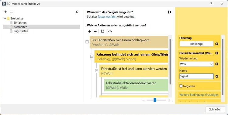

Wir öffnen die Ereignisverwaltung und wählen das Ereignis für die Ausfahrten.
Nach bekanntem Muster fügen wir eine Bedingung „Fahrzeug befindet sich auf einem Gleis/Gleiskontakt“ ein. In der gelben Spalte rechts nehmen wir beim Fahrzeug keine Änderung vor. Beim zweiten Zahnrad (Gleis/Gleiskontakt) wählen wir „Variable (Erweitert)“. Beim dritten Zahnrad (Objekt) wählen wir erneut die Wiederholung und im letzten Kästchen müssen wir händisch den Namen der Variablen eingeben, die wir eben in den Fahrstraßen erzeugt haben (hier: Signal).
Achtung! Dieser Kasten mit der ersten Bedingung muss sich direkt unter dem braunen Kasten befinden! Es darf sich keine Trennlinie dazwischen befinden!
Die zweite Bedingung „Fahrstraße ist frei und kann aktiviert werden“ ist exakt dieselbe, die wir eben bei den Einfahrten hinzugefügt haben.
Achtung! Diese Bedingung muss direkt unter der ersten Bedingung stehen! Auch hier darf keine Trennlinie dazwischen sein!
Schlussendlich schieben wir den grünen Kasten mit der eigentlichen Aktion direkt(!!!) unter die zweite Bedingung. Auch hier darf keine Trennlinie dazwischen sein!

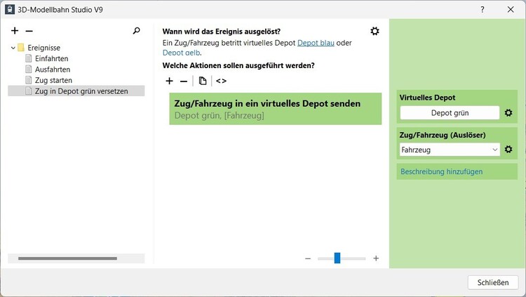

Wir beginnen mit der Einbindung des grünen Depots in die Ereignisverwaltung. Dazu legen wir ein neues Ereignis der Kategorie „Zug/Fahrzeug betritt ein virtuelles Depot“ an und benennen es in „Zug in Depot grün versetzen“ um. Im Ereignis selbst müssen folgende Einträge gemacht werden:
Wann wird das Ereignis ausgelöst? Hier müssen sowohl das blaue, als auch das gelbe Depot ausgewählt werden. Eine Mehrfachselektion ist möglich.
Welche Aktion soll ausgeführt werden? Wir wählen aus der Auswahlliste „Zug/Fahrzeug in ein virtuelles Depot senden.
Rechts geben wir als Virtuelles Depot das Depot grün ein und als Zug/Fahrzeug wählen wir über das Zahnrad den Auslöser aus.
Auf diese Weise werden alle Züge, die ein Depot betreten im grünen Depot gesammelt und können von dort wieder entnommen und aus einem anderen Depot gestartet werden.

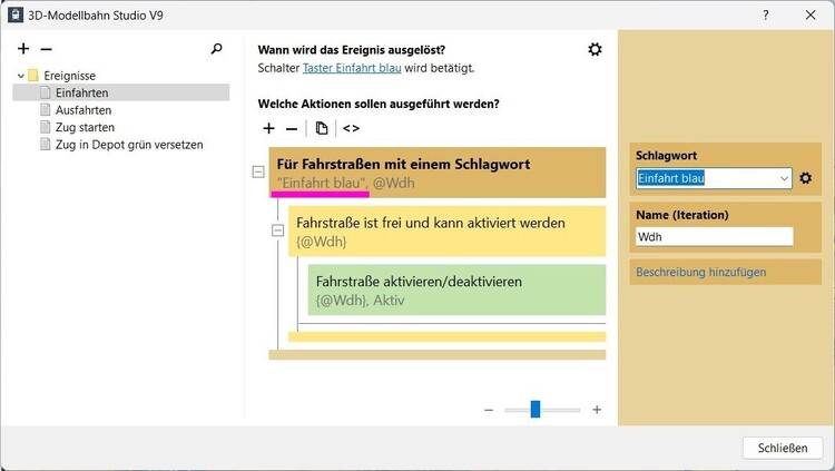

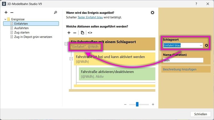

Nun öffnen wir in der Ereignisverwaltung das Ereignis „Einfahrten“ und sehen, dass diese Änderung offensichtlich vom Programm automatisch übernommen wurde.
Das stimmt auch für die rechte Auswahlseite, aber im braunen Block „Für Fahrstraßen mit einem Schlagwort“ steht immer noch als Schlagwort lediglich „Einfahrt“. Wenn wir nun auf der rechten Seite das Schlagwort erneut auswählen, wird dieses in der Wiederholung (brauner Kasten) korrekt übernommen.
Die selbe Aktion müssen wir dann noch im Ereignis für die Ausfahrten vornehmen.

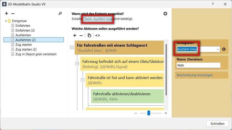

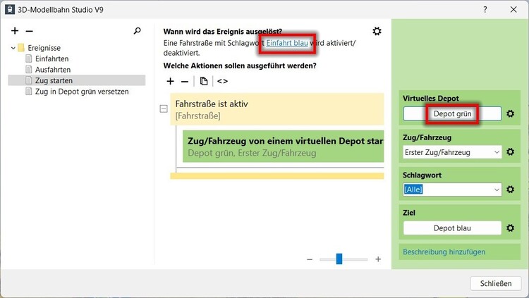

Wir öffnen zunächst das Ereignis „Zug starten“.
Dort muss oben das Schlagwort und rechts das Depot, wie im Bild gezeigt, geändert werden. Das Schlagwort war ja vorher mit dem Farbzusatz modifiziert worden und die Züge werden jetzt alles aus dem grünen Depot entnommen.

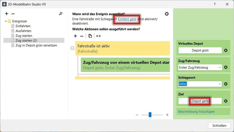

Das so geänderte Ereignis kopieren wir und geben in der Kopie folgendes ein:
Wenn eine gelbe Einfahrt aktiviert wird, soll ein Zug aus dem grünen Depot entnommen werden und vom gelben Depot aus auf Strecke gehen.

Ein Schattenbahnhof ist ja normalerweise eine Konstruktion, die nicht direkt einsehbar ist. Von daher ist eine Überwachung von außen nötig. Aus diesem Grund ist ein Stellpult mit entsprechender Belegungs-Anzeige hinzugekommen.
Eine explizite Anleitung wird dazu nicht benötigt, weil inzwischen klar sein sollte, wie Funktionen ausgelöst und an Bedingungen geknüpft werden.
