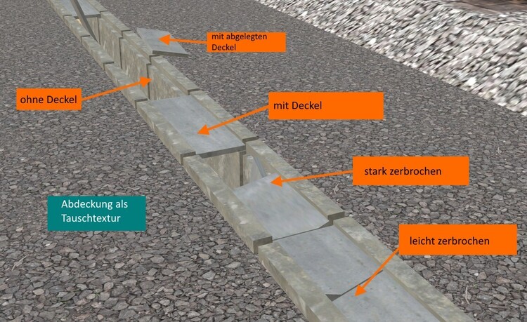

  6. Hallo zusammen, hallo @alexander42, nun habe ich die Kabelkanäle komplett finalisiert. Es gibt insgesamt vier verschieden Größen und zu jeder Größe 7 Variationen. Zu den Kabelkanälen sind noch sogenannte Umleitungsbausätze hinzugekommen. Die sind extra für im wegstehende Objekte wie zum Beispiel Oberleitungsmasten gedacht, damit man diese "umranden" kann. Die Umleitungsbausätze gibt es mit und ohne Deckel und für jede passende Kabelkanalgröße auch in 15° und 30°-Abzweig. Die Randabdeckungen habe ich komplett überarbeitet. Neu sind auch noch Kabelschächte. Bei der Namensgebung der verschiedenen Variationen habe ich mir Namensschema überlegt, dass hoffentlich leicht verständlich ist. So taucht beispielsweiße das Kürzel 1a (steht hier für die Größe 220x275x500mmm mit Deckel) sowohl bei den Kabelkanälen, bei den Randabdeckungen als auch bei den Umleitungsbausätzen auf. Damit ihr eine Vorstellung davon habt, wie die Kabelkanäle gestalterisch eingesetzt werden können, habe ich ein Diorama gebastelt. Beachtet bitte das alle Objekte noch als Entwurf hochgeladen sind. Wenn ihr mit dem Pinsel die Textur Schotter graubraun auftragen möchtet, empfehle ich den Skalierungsfaktor 40. Gerne freue ich mich über Anregungen, Kritik etc. Mich würde interessieren, wie benutzerfreundlich das Baukastensystem ist. Wenn ihr nichts zu beanstanden habt lade ich die Modelle hoch. ID-Diorama: 9674ED64-54A6-4541-91F2-74FA4700819D ID-Kabelkanal: 0619285E-2056-4BA3-B7A1-CE1BAA9C2E37 ID-Kabelschacht: C54D45C0-00BB-45BF-BA5C-B9A6B41F6FCB ID-Umleitungsbausatz: 90F500DE-F4EB-4856-9CE0-3BE3F3F80F63 ID-Randabdeckung: 2E373E9F-BC9A-4A31-9528-EBE88B0D7DE6 Mein Dank geht an @BahnLand, der mich bei der Erstellung der Texturen mit weichen Übergang unterstützt hat. An den Rändern fransen die Texturen aus, um einen fließenden Übergang zwischen Bodenplatte und Modell zu erzeugen. Das ist extra so gewollt. Viele Grüße Tim

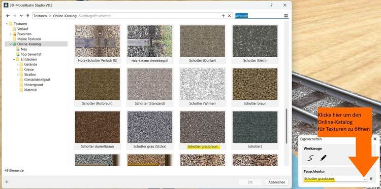

  12. Auszug aus dem Wiki: Manche Modellbauer bieten bei einem Modell eine Tauschtextur an. Normalerweise kann man die Farbgebung eines Modells nicht ändern. Bietet das Modell jedoch eine Tauschtextur an, kann man die Farbgebung ganz individuell durch eine Textur ändern. So kannst du deine Eigene Wagons mit Werbung etc. erstellen. @Chris06 ist da ein echter Profi und hat zum Beispiel die Railjet-Garnituren von Bahnland "umlackiert". Bei den Tauschtexturen hast du zwei Möglichkeiten. Du suchst dir eine passende Textur aus dem Onlinekatalog aus. Dazu klickst du auf die Eigenschaften (Tastenkürzel P für Properties) und wählst eine passende Textur aus dem Katalog aus. Du erstellt dir deine eigene Textur. Du kannst dir immer die Vorlage exportieren lassen. Das erleichtert dir später die Erstellung der eigenen Tauschtextur, da meist wertvolle Hilfslinien eingezeichnet sind und man das Muster der Texturzuordnung besser erkennen kann. Wichtig hierbei ist, dass nur Texturen mit der Pixelanzahl in 2-er_Potenzen akzeptiert werden also zum Beispiel 16x16px, 64x256px etc. Die Höhe und Breite müssen nichts zwangsläufig gleich sein. Nein, es sei denn es handelt sich hierbei um Entwürfe oder Bordmittelmodelle. Modellbauer können Modelle 30 Tage öffentlich als Entwurf hochladen. Dies wird zur Begutachtung der Modelle gemacht. Bei Modellen die Tauschtexturen aufweisen gibt wiederum zwei Fälle: Eine Textur wurde aus dem Onlinekatalog verwendet. Hierbei sehen andere deine verwendete Textur aus dem Onlinekatlog, wenn du Modelle mit Tauschtexturen verwendest und die Anlage online stellst. Eine eigene Textur, die nicht aus dem Onlinekatalog stammt wurde verwendet. Hier wird nicht deine eigens erstellte Textur mehr angezeigt, sondern die voreingestellte Textur des Modells bzw. der Variation. Viele Grüße, Tim
  13. Hallo Alex, ich habe da mal auf die Schnelle was zusammengebastelt. Content ID Kabelkanal: 0619285E-2056-4BA3-B7A1-CE1BAA9C2E37 Content ID Randabdeckung als Tauschtextur: 2E373E9F-BC9A-4A31-9528-EBE88B0D7DE6 Ist das etwa das was du dir vorstellst? Ich habe verschiedene Variationen erstellt. Darunter sind auch gebrochene Abdeckungen. Meinst du mit gebrochen Abdeckungen saubere trennscharfe Kanten, die bewusst in den Kanal eingearbeitet sind, um dort Kabel von außen einzuführen oder Kanten, die man eigentlich nicht will aber durch die Witterung etc. entstehen? Dann gibt es da noch das Problem wenn man die Variante ohne Deckel verwendet, dass die Bodenplatte noch sichtbar ist. Diese legt man dann ja nach unten aber man kann für einen so schmalen Kanal nicht die Bodenplatte nach unten setzen ohne dass es an den Rändern zu unschönen Verzerrungen kommt. Deswegen habe ich passende Randstücke mit einer Tauschtextur erstellt, mit denen man tiefergelegte Geländeteile kaschieren kann. Mir schwebt auch noch vor, unterschiedliche Breiten und Höhen von Kabelkanälen zu bauen und auch passende Kabelschächte dazu. Hier noch eine kleine Demoanlage mit dem Modell. Kabelkanal Demo.mbp Viele Grüße, Tim

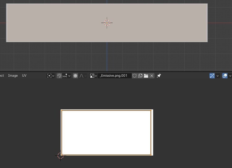

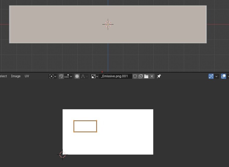

    Hallo @Chris06 ich habe mir mal deine Texturzuordnung angeschaut und bin da auf eine Unstimmigkeit gestoßen. Der Ausschnitt auf der Textur ist viel zu klein. Die Schrift würde später viel zu pixelig sein, weil der der Textauschnitt später nur eine kleine Schriftfont zulässt. Weißt du wie man mit Texturen umgeht? Das wäre nämlich der erste Schritt um überhaupt mit der Beschriftungsfunktion zu Recht zu kommen. Um die Textur so wie in der zweiten Abbildung gezeigt zu vergrößern gehst du wie folgt vor. Du klickst auf den Reiten "UV-Editing" ganz oben in der Menüleiste. Du wählst die Fläche aus die du texturieren möchtest. Dazu musst du mit der Tab-Taste in den Editiermodus wechseln. Zuvor kannst du u. a. im Objektmodus gewesen sein. Dann wechselst du in das untere Fenster bzw. in das linke. Ich habe die Fenster nur bei mir anders angeordnet. Mit S kannst du die Fläche in x- und y- Richtung gleichmäßig skalieren. Mit S + x kannst du in x-Richtung skalieren und mit S + y in Y-Richtung. Ich würde dir empfehlen erstmal mit dem Texturieren vertraut zu werden, um dann mit dem Beschriften weiter machen zu können. Außerdem musst du im Shader sowohl eine Textur für die BaseColor verknüpfen und eine Textur zur EmissiveColor. Eine Emissive Textur reicht allein nicht aus. Ich habe mal vor langer Zeit einen Würfel mit Beschriftungen gebaut. An diesen kannst du bestimmt ganz gut nachvollzeihen, wie genau das mit dem Beschriften funktioniert. Da sind alle Dateien (Blender, glb-Datei, die png-Dateien und die txt-Dateien) die du benötigst. Hier ist der Link dazu: Hier gibt es auf YouTube ein entsprechendes Tutorial in Deutsch: Viele Grüße, Tim

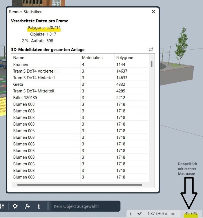

  19. Hallo @jloos, mit einem Klick mit rechten Maustaste auf die FPS-Rate, kannst du die Gesamtanzahl an Polygonen aktuell gerenderten Polygonen in einem Dialogfenster anschauen. Dort sieht du auch aus wie viel Materialien und aus wie vielen Polygonen die einzelne Objekte bestehen. Die Modelle mit den meisten Materialien stehen an erster Stelle. Wenn zum Beispiel ein Modell sehr viele Materialen aufweist kann du ebenfalls mit einem Doppelklick mit der rechten Maustaste auf das entsprechend Objekt klicken und schon ist das Objekt ausgewählt. So kann man wenn man möchte ganz einfach rechnerintensive Objekte löschen oder durch ähnliche Modelle ersetzen etc. Edit: Ich sehe gerade, dass tatsächlich nur die Polygonanzahl der momentan gerenderten Objekte anzeigt werden und nicht die Gesamtanzahl. Vielleicht übersehe ich auch etwas aber vielleicht kann @Neo genaueres dazu sagen. Ansonsten wäre das ein netter Featurewunsch. Viele Grüße, Tim

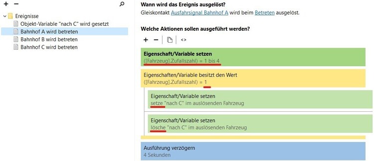

  21. Hallo @ronny_the boos_ schindler, ja das geht. Schau mal hier in der beigefügten Anlage. Von A nach B und C (zufällig).mbp Zur Funktionsweise: Dem Fahrzeug wird zufällig ein Wert zwischen 1 bis 4 zugewiesen. Dieser steht in dem Fahrzeug in der Variable "Zufallszahl". Ist diese == 1, so wird die Variable "nach C" auf wahr gesetzt, andernfalls auf falsch (gelöscht). Durchschnittlich zweigt also der Zug bei jeder vierten Runde nach C ab. Viele Grüße Tim
