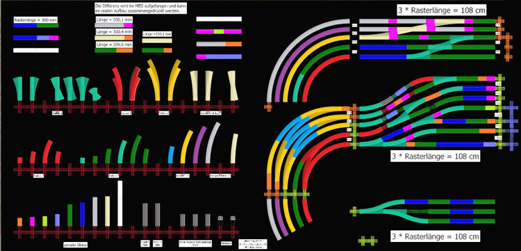

Hallo @martin852 kommt nur das starre aber einfache Märklin C-Gleis in Frage. Allerdings gibt es kein Flexgleis. Ich habe eine Beispiel-Anlage mit den möglichen Gleisverbindunden im Online-Katalog abgelegt: FFB08E34-8EAC-4038-9524-E62FD19BAD29 man sollte sich mit der Gleisgeometrie vertraut machen, jedes Gleis hat seinen Sinn, meint Henry

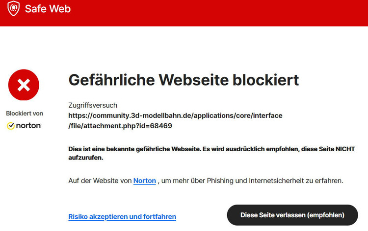

Download blockiert
Hallo allerseits, neuerdings läßt Norton nach einem update keine Downloads aus dem Forum mehr zu und meldet; Weiß jemand , an welcher Einstellung ich in Norton drehen muß, um wie vorher Dateien herunter zu laden ? Viele Grüße von Henry

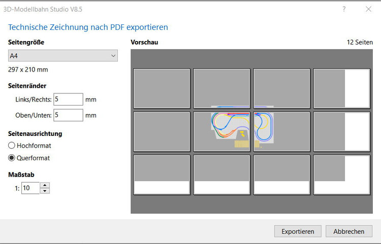

Hallo @Neo Ich glaube , ich habe es verstanden. Nullpunkt des Bildschirmes ist Links Oben Die graue Fläche ist der Arbeits-Bereich oder das Fenster der aktuellen MBS-Anwendung, die der Bildschirm im Verhältnis zur gezoomten Anlage einnimmt, will sagen: bei gleichem Fenster führt ein herausgezogener Zoom zu vielen Ausgabeseiten im gewählten Maßstab, klein gezoomte Anlage = viel Papier und eine hineingezoomte Ansicht zu einer Druckblatt-Reduzierung. groß gezoomte Anlage = wenig Papier Reduziert man den Windows-Bereich auf die Anlagengröße und entfernt die Seitenränder, sieht es noch besser aus, Wenn ein Bereich unsichtbar ist, wird er (hoffentlich) nicht in den Druckbereich übernommen. Das angedeutete Verfahren ist zwar möglich, aber unzweckmäßig. @Neo wird das Obengesagte sicher zukünftig neu konzipieren; es ist nicht so spannend wie Lua , aber es ist auch wichtig meint Henry

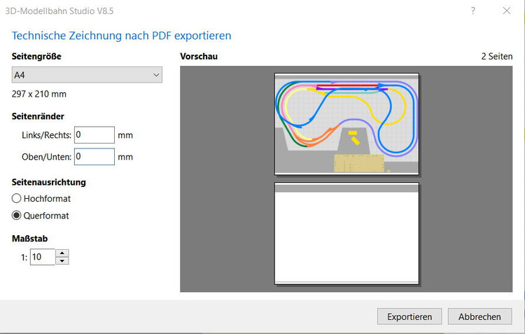

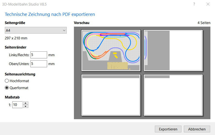

Anlagen-Ausschnitt drucken Beim Maßstab 1:10 wird folgender Export vorgeschlagen: Warum 4 (zum Teil leere) Blätter ? Sinnvoller wäre eine Möglichkeit den Druckbereich mit einem Auswahlfenster als Ausschnitt vorzuwählen, um auch Teilbereiche Papier, Toner und Tinte sparend zu drucken, meint Henry

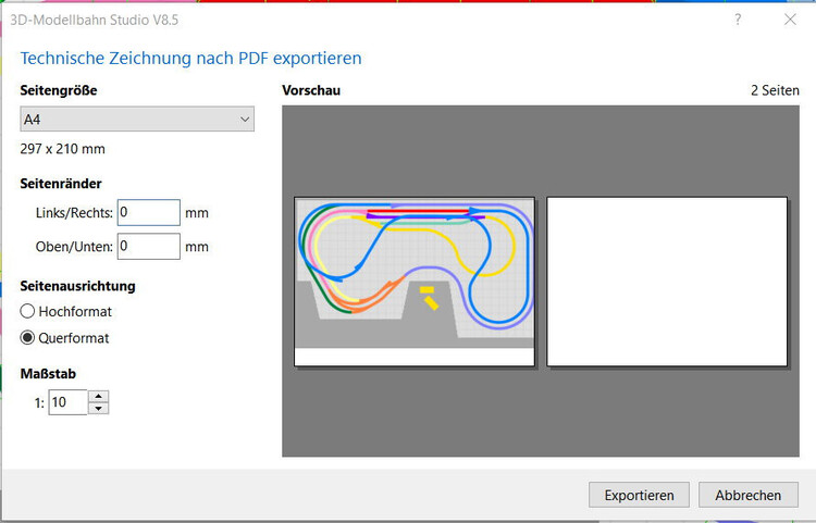

Drucken mit Maßstab Beim Ausdrucken eines Entwurfes kann man den gewünschten Maßstab nur ganzzahlig (10,12,15,37 usw) eingeben.Bei Anlagen, die etwas über 3,00 m lang sind, kommt es bei einem Ausdruck von 1:10 dazu, daß 2 DIN-A4 Blätter verwendet werden müssen. Das erschwert das Nachmessen im Plan. Ich schlage vor, der Maßstabseingabe eine Nachkommastelle zu spendieren, damit man mit einem passenden Dreikantmaßstab (z.B 1:1250) messen kann, wenn man als Druckmaßstab 12,5 wählt. Das paßt dann nicht nur auf ein DIN-A4 Blatt, sondern eröffnet die Möglichkeit, Maßstäbe variabel zu behandeln, meint Henry
