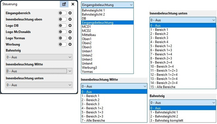

  2. Hallo Walter, die erweiterte Schalter-Aktion ist genau dann zu empfehlen, wenn mehrere verschiedene Zustände eines Schaltobjekts alternativ aktiviert werden sollen. Ein charakteristisches Beispiel hierfür ist ein Signal mit mehreren Signalstellungen. Das Signal kann immer nur eine Signalstellung, aber nicht mehrere gleichzeitig anzeigen. Ein anderes Beispiel ist ein Aufzug der in verschiedenen Stockwerken anhalten soll. Da sind dann die Stockwerks-Positionen die verschiedenen Zustände, die für den Aufzug (als jeweils nächstes Ziel) ausgewählt werden können. Auch bei diesen können nicht mehrere gleichzeitig ausgewählt werden. Sollen mehrere Funktionen unabhängig voneinander an- und ausgeschaltet werden können (sodass auch mehrere Funktionen gleichzeitig angeschaltet sein können), müssen diese entweder über separate Schalter unabhängig voneinander bedient werden, oder man packt in den erweiterten Schalter alle möglichen Stellungs-Kombinationen dieser zusammengefassten Funktionen als separate Schalterstellungen mit hinein. Hauptbahnhof (Klartexter).zip Ich habe die Schalter in einer Kopie Deines Bahnhofs entsprechend modifiziert und füge das so veränderte Modell als mbe-Datei im obigen zip-Paket bei. Dann kannst Du die Modifikationen direkt mit Deinem originalen Modell vergleichen. Hier die Änderungen im Einzelnen: Das obige Bild zeigt links oben das Steuerungsfenster mit den neu eingerichteten Schaltern und rechts davon die Liste der im Modell enthaltenen Objekte, die insgesamt geschaltet werden sollen. Hierbei habe ich für die Licht-Steuerungen des Eingangsbereichs, der Innenbeleuchtung oben, der Logos und der Werbung separate einfache Schalter sowie für die Beleuchtungen des Bahnsteigs und der Innenbeleuchtungen Mitte und unten jeweils einen eigenen erweiterten Schalter verwendet, weil jedes dieser Objekte aus mehreren Lichtkomponenten zusammengesetzt ist. Die restlichen Teilbilder zeigen die konfigurierten Stellungen der in der Steuerung definierten erweiterten Schalter. Grundsätzlich unterscheiden sich ein einfacher und ein erweiterter Schalter durch die Anzahl ihrer Zustände. Beim einfachen Schalter gibt es nur zwei Zustände, nämlich "Aus" und "An". Diese werden mit dem "An/Aus"-Schiebebutton geschaltet. Beim erweiterten Schalter kann man mehr als 2 Zustände definieren, die dann über eine Zustandsliste alternativ ausgewählt werden können. Man könnte in diesem Sinne auch einen einfachen Schalter als "erweiterten" Schalter definieren, bei welchem die Zustände "An" und "Aus" über die Zustandsliste ausgewählt werden können. Wichtig ist hierbei zu wissen, dass es sich bei der Zustandsliste tatsächlich um unterschiedliche Zustände eines Schalters handelt, von denen immer nur einer eingestellt werden kann (ein Objekt kann nicht gleichzeitig mehrere Zustände einnehmen - z.B. die Zustände "An" und"Aus" beim zweiwertigen Schalter). Es ist also ein Trugschluss, anzunehmen, dass man die Zustände eines Objekts unabhängig voneinander, also auch gleichzeitig aktivieren und deaktivieren könnte. Dann wären es nämlich separate Schalter, die man zu einer Gruppe zusammengefasst hätte, und nicht mehr die Zustände eines einzigen Schalters. Fasst man nun beim betrachteten Bahnhofsmodell beispielsweise die Beleuchtungen "Bahnsteiglicht 1" und "Bahnsteiglicht 2" in einem erweiterten Schalter zusammen, so sind dies zwei Zustände, die jeweils einen Teil des Bahnsteigs ausleuchten. Würde man es in der Schalter-Definition bei diesen beiden Zuständen belassen, wäre immer einer der beiden Bahnsteigteile beleuchtet, während der andere dunkel ist. Man benötigt also zwei weitere Zustände "Aus", wo im 3D-Modelleditor bei den Kommandos keines der beiden Lichtobjekte aufgelistet ist, und "Alle" (oder so ähnlich) für die gleichzeitige Beleuchtung beider Bahnsteigteile, bei dem in der Kommandoliste beide Bahnsteigteile hinterlegt sind. Bei der Innenbeleuchtung des Bahnhofs habe ich für jedes Stockwerk einen separaten Schalter verwendet, wobei es im oberen Stockwerk nur ein Lichtobjekt gibt. Deshalb reicht hier ein einfacher Schalter. Im mittleren und unteren Stockwerk gibt es jeweils mehrere Lichtobjekte, die einzeln oder auch in verschiedenen Kombinationen angeschaltet werden können sollen. Da bei einem erweiterten Schalter wie oben gezeigt immer nur ein Zustand eingenommen (ausgewählt) werden kann, muss jede anzuzeigende Lichtobjekt-Kombination als eigener Zustand definiert sein. Unter der Berücksichtigung aller Kombinationsmöglichkeiten einschließlich des "Aus"-Zustands und des Zustands mit "voller" Beleuchtung ergeben sich bei 2 Lichtobjekten (Bahnsteig) 4 (= 2 hoch 2) Zustände, bei 3 Lichtobjekten (Innenbeleuchtung Mitte) 8 (= 2 hoch 3) und bei 4 Lichtobjekten (Innenbeleuchtung unten) 16 (= 2 hoch 4) Zustände. Ob man diese Lichtobjekt-Kombinationen wirklich alle benötigt, ist eine andere Frage. Man muss sich nur darüber im Klaren sein, dass eine Lichtobjekt-Kombination, die nicht als Zustand berücksichtigt ist, dann im Schalter auch nicht eingestellt werden kann. Die Anzahl der benötigten Schalterzustände, die bei steigender Anzahl von zu berücksichtigenden Lichtobjekten zu definieren wären, erklären, warum ich für die verschiedenen Stockwerke jeweils einen separaten Schalter definiert habe. Hätte ich die Innenbeleuchtungs-Objekte aller 3 Stockwerke in einem erweiterten Schalter zusammengefasst (1+3+4 = 8 Lichtobjekte) hätte ich für die Darstellung aller möglichen Lichtobjekt-Konfigurationen 256 (=2 hoch 8) Zustände definieren müssen (das Modellbahn-Studio lässt aber nur 48 Schalter-Zustände zu ). Bei Deinem Modell sind mir noch folgenden "Ungereimtheiten" aufgefallen: Die eingekreisten Fenster leuchten permanent und können daher nicht über Schalter ausgeschaltet werden. Das Lichtobjekt "Werbung3" konnte ich nicht identifzieren (bei dem dafür eingerichteten Schalter "Werbung" konnte ich keinen Schalt-Effekt" erkennen). Viele Grüße BahnLand
