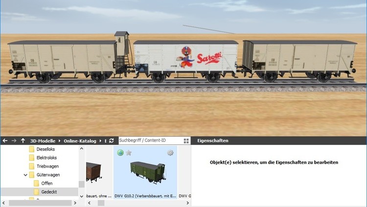

Hallo Andy, Nur wenn das Modell Tauschtexturen zulässt. Dann kann man die Original-Textur als Vorlage für eigene Textur-Variationen herunterladen. Stimmt. Eigentlich habe ich bei den Modellen noch "Platz" für weitere Variationen. Ich überlege mir daher, ob ich die jeweils "andere" Variante (mit oder ohne Bremserhhaus) noch mit hinzu nehme. Dann könnte man sich den entsprechenden Texturen-Tausch zwischen den Variationen sparen. Alle Kombinationen werde ich allerdings nicht aufnehmen können, da es hierfür zu viele Variationsmöglichkeiten gibt (mit/ohne Endfeldverstärkung, langes/kurzes/kein Bremserhaus, Speichenräder/Scheibenräder, Stangenpuffer/Hülsenpuffer, Räder mit/ohne Bremsklötze(n)). Ich werde mich also trotzdem etwas "beschränken" müssen (pro Modell sind maximal 32 Variationen möglich). Viele Grüße BahnLand

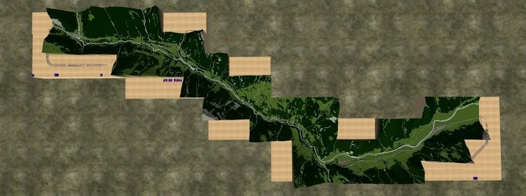

Hallo Tom, Du kannst natürlich mehrere Platten aneinander setzen und so Deine Anlage auch über die 10000 mm x 10000 mm hinaus vergrößern.Die Frage ist nur, ob das auch der PC schafft oder dann in die Knie geht. Bei meiner Gotthard-Anlage habe ich 6 Bodenplatten im Einsatz, von denen jeweils 2 die Maße 8000 mm x 8000 mm, 8000 mm x 6000 mm und 6000 mm x 8000 mm besitzen. Abgesehen von den Rechteck-Verschnitten habe ich da, wo ich die Landschaft nicht nachgebildet habe, auch keine Bodenplatten eingesetzt. Die von den Bodenplatten überdeckte Fläche ist daher nicht einmal halb so groß als das aus der Gesamtlänge und der Gesamtbreite gebildete Rechteck (44000 mm x 16000 mm).
