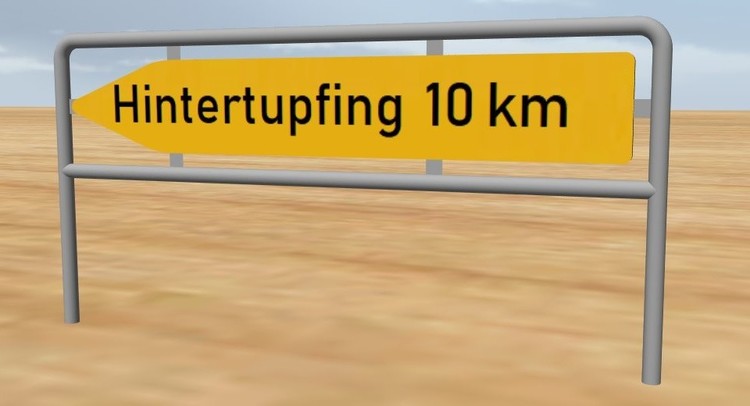

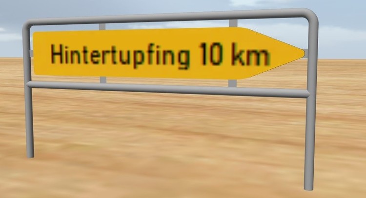

  1. BahnLand antwortete auf brk.schatzs Thema in Modelle
    Hallo zusammen, hier ein kleiner Tipp zur Anwendung der Tauschtextur beim obigen Wegweiser-Schild: Die Originaltextur ist quadratisch und hat eine Kantenlänge von 128 Pixeln. Sie ist auf dem Wegweiserschild so platziert, dass sie dieses komplett abdeckt und mit der Unterkante des Wegweiserschilds abschließt. Wenn Ihr eine "beschriftete" Tauschtextur erstellt, müsst Ihr deshalb darauf achten, dass der Schriftzug wie im nachfolgenden Bild gezeigt am unteren Rand der quadratischen Tauschtextur platziert ist. Das Bild zeigt zwei Varianten der Tauschtextur, die sich in ihrer Größe unterscheiden. Verwendet man für die Tauschtextur die Größe der Originaltextur (128x128 Pixel), muss die Schrift für die Schildbeschriftung ziemlich klein gewählt werden, um den Text auf der Textur unterbringen zu können. Dies sieht man dann auch beim Aufbringen der Textur auf das Modell: Die Schrift ist ziemlich verschwommen. Wenn man dagegen für die Tauschtextur ein größeres Format wählt (im Bildbeispiel ganz oben 512x512 Pixel), kann die Schrift mit entsprechend höherer Auflösung aufgebracht werden. Als Ergebnis zeigt dann auch das Wegweiserschild ein deutlich saubereres Schriftbild. Viele Grüße BahnLand
