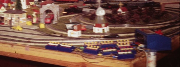

Märklin C-Hamberge (Meckl)

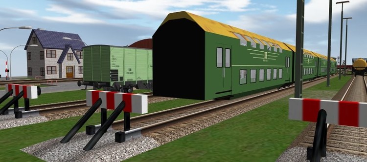

Hallo @streit_ross, schön gemacht! Nur da (siehe Bild) solltest Du etwas nachbessern . Ich vermute, dass Du Dich da nur versehentlich "vergriffen" hast. Jedenfalls gehört das ein "Endwagen" (mit Drehgestell am Ende) hin . Viele Grüße BahnLand

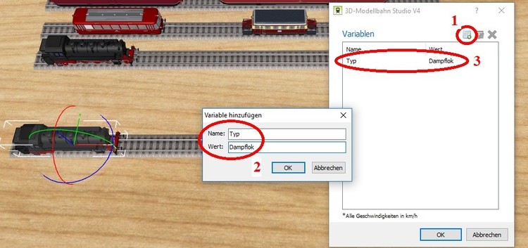

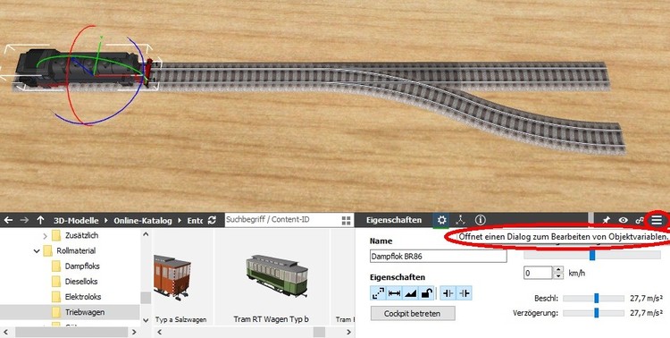

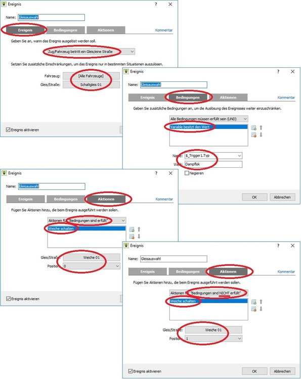

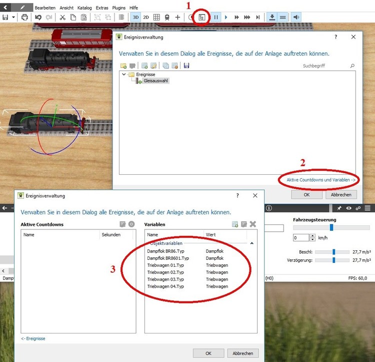

Hallo Hans, Du kannst das Problem auch mit Objektvariablen lösen: Wähle hintereinander jedes Fahrzeug aus, für welches jeweils die richtige Verzweigung ausgewählt werden soll. Öffne den Bearbeitungsdialog für Objektvariable ... ... und füge eine neue (Objekt-)Variable hinzu (1), der Du (beispielsweise) die Bezeichnung "Typ" gibst, und welcher Du bei den Dampfloks den Wert "Dampflok" und bei den Triebwagen den Wert "Triebwagen" zuweist (2) (Du könntest anstatt der "Klartext"-Werte natürlich auch Nummern (z.B. 0 und 1) als Werte zuweisen). Die Variable erscheint dann in der Liste der dem Objekt (hier der Lok) zugewiesenen Objektvariablen (3). Nachdem Du allen betroffenen Fahrzeugen die Variable "Typ" mit dem entsprechendn Wert (z.B. "Dampflok" und "Triebwagen") zugewiesen hast, kannst Du diese Werte bei der Ereignisverwltung (1) nochmals überprüfen, indem Du dort auf die Anzeige "Aktive Countdowns und Variablen" wechselst (2) und dann die Liste der im Anlagen-Projekt vorhandenen Variablen (insbesondere die Objektvariablen) angezeigt bekommst (3). Sei nun beispielsweise dies oben der betroffene Teil Deines Gleisplans mit dem Schaltgleis 01, der Weiche 01 und den Gleisen 01 und 02, welche jeweils bei einer bestimmten Schaltung der Weiche angefahren werden können. Dann kannst Du wie folgt ein einzelnes Ereignis definieren, das Dein Problem für alle betroffenen Dampfloks und Triebwagen - und zwar unabhängig von deren Anzahl - löst: Nimm das "Zug-betritt-Gleis"-Ereignis und spezifiziere dort "nur" das "Schaltgleis 01" (nicht das Triebfahrzeug). Wechsle dann zu den Bedingungen und setze die Bedingung "Variable besitzt den Wert" ein. Als Name der Variable wählst Du "_Trigger1.Typ". Dabei ist "_Trigger1" eine vordefinierte Variable des Modellbahn-Studios, die beim Auswerten des Ereignisses "Zug betritt Gleis" die Bezeichnung der den einfahrenden Zug antreibenden Lok enthält. Fährt also beispielsweise ein Zug mit der Dampflok "Dampflok BR86" in das "Schaltgleis" ein, repäsentiert der Ausdruck "_Trigger1.Typ" die Objektvariable "Dampflok BR86.Typ" mit dem Inhalt "Dampflok". Fährt dagegen der "Triebwagen 03" ein, referenziert "_Trigger1.Typ" die Objektvariable "Triebwagen 03.Typ" mit dem Wert. "Triebwagen". Die Bedingung prüft also, ob die Objektvariable "....Typ" des einfahrenden Fahrzeugs den Wert "Dampflok" besitzt. Trifft dies zu, ist das einfahrende Fahrzeug eine Dampflok und wird daher über die Aktion bei "Bedingung ist erfüllt" über die Stellung 0 der "Weiche 01" nach "Gleis 01" geschickt. Ist die Bedingung dagegen nicht zu, ist das eingefahrene Fahrzeug keine Dampflok und wird daher über die Aktion bei "Bedingung ist NICHT erfüllt" über die Stellung 1 der "Weiche 01" nach "Gleis 02" geschickt. Wie oben bereits erwähnt, funktionierte diese Ereignisdefinition unabhängig von der Anzahl der möglicherweise zu prüfenden Triebfahrzeuge - unter der eien Bedingung, dass für jedes betroffene Fahrzeug die Pbjaktvariable "Typ" angelegt und mit dem jeweils zutreffenden Wert belegt wurde. So! Jetzt hat mich Andy wieder mal überholt . Seine Aussage ist im Prinzip idenitisch mit dieser Beschreibung. Seine letzte Ausage stimmt alledings meines Erachtens nicht: Ist die Variable nicht "belegt" besitzt sie nicht den Wert "0", sondern ist "leer" (d.h.sie enthält "nichts"). Viele Grüße BahnLand
