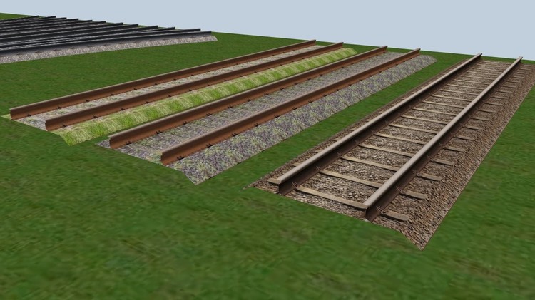

Hallo @shpaul13, Danke für Deinen Tipp, der genau ins Schwarze getroffen hat. Ich habe deshalb versucht, mal eine kleine Analyse durchzuführen (bitte zum Vergrößern die nachfolgenden Bilder einfach anklicken): Zuerst muss vorausgeschickt werden, dass die im Wiki beschriebenen Polygonzahl-Begrenzungen für Spline-Modelle sich jeweils auf ein "Kettenglied" des sich im Nachhinein daraus zu bildenden Gleises beziehen (siehe im obigen Bild die Gleise der Länge 6 [mm], die jeweils die Länge eines Schwellenabstands besitzen). Besteht ein Gleis aus mehreren "Kettengliedern", beträgt deren Plogyon- und Eckpunktzahl ein entsprechendes Vielfaches der Zahlen für das einzele Kettenglied (am besten am Gleis mit der Länge 12 nachvollziehbar). Mit der Zunahme der Gleislänge erhöht sich also auch die Anzahl der Polygone und Eckpunkte, wobei die absolute Obergrenze von 65535 Eckpunkten die maximale Länge eines Gleises bestimmt, die vom Modellbahn-Studio dargestellt weren kann. Daraus folgt dann auch, dass ein Gleis umso länger sein kann, je weniger Eckpunkte für ein einzelnes "Kettenglied" dieses Gleises "verbraucht" werden. Allein schon wegen der Überschreitung der Zahl von 250 Polygonen für ein einzelnes Kettenglied habe ich für die "Schwellengleis"Variation des Modells "Tramgleis 1000mm" eine zusätzliche LoD-Stufe hinzugefügt. Entfernt man sich nun von dem Gleis soweit, dass von LoD-Stufe 0 auf LoD-Stufe 2 umgeschaltet wird (die LoD-Stufe 1 hatte ich ausgelassen), wird nun plötzlich "mehr Gleis" dargestellt. Denn es kann ein längeres Stück des Gleises realisiert werden, bevor auch in LoD-Stufe 2 das absolute obere Limit von 65535 Eckpunkten erreicht wird (siehe die vordere Gleisgruppe). Mit der Maus "greifen" lästs sich dieses Gleis im rechten (durch die LoD-Stufe verlängerten) Teil des Gleises nicht mehr, das der Markierungs-Mechanismus offenbar nur auf die erste LoD-Stufe wirkt. In der mittleren Gleisgruppe (Auswahl der Variation mit Pflasterstein-Oberfläche, bei der keine Schwellen und Gleisbefestigungs-Elemente nachgebildet zu werden brauchten) hatte ich auf eine weitere LoD-Stufe verzichtet, weil ich mit der LoD-Stufe 0 unter dem Limit von 250 Polygonen geblieben bin. Deshalb gibt es hier aber auch keine "optische Gleisverlängerung" wie bei der vorderen Gruppe, da ja eine weniger Polygon- und Eckpunkt-lastige LoD-Stufe fehlt. Die hintere Gleisgruppe besteht schließlich aus dem "Standard"-Gleis-Modell des Modellbahn-Studios, dessen Grundmodell (Kettenglied) aufgrund seiner "Einfachheit" mit nur 20 Polygonen und 34 Eckpunkten auskommt. Deshalb wird hier auch die maximal mögliche Gleislänge von 4000 mm erreicht, bevor die maximal mögliche Eckpunktzahl überschritten wird. Möchte man nun "umgekehrt" gerechnet die maximal mögliche Eckpunktzahl bei 4000 mm Gleisslänge nicht überschreiten, bedeutet dies bei 400 Schwellen in H0 (8000 Polygone für das komplette Gleis geteilt durch 20 Polygone für ein Kettenglied) eine maximal zulässige Zahl von 163 Eckpunkten (für die höchste LoD-Stufe) oder geschätzt 120 Polygonen, was weniger als die Hälfte des Limits aus dem Wiki ist. Dieses Limit gilt auch für die Spur Z, da hier die maximal mögliche Länge des Gleisstücks entsprechend dem kleineren Maßstab auf 1581 mm gekürzt ist (natürlich auch auf andere Maßstäbe proportional umrechenbar). Was bedeutet dies nun für die zukünftige Verwendung der Gleise? Meines Erachtens sollte das Modellbahn-Studio die maximal mögliche Länge eines Gleises auf Basis der Eckpunktzahl in der ersten LoD-Stufe automatisch auf jene Länge begrenzen, in der die Eckpunktzahl des Gesamtgleises gerade noch unter dem absoluten Limit von 65535 Eckpunkten bleibt. Dass eine solche automatische Berechnung im Modellbahn-Studio möglich ist, zeigt die variable Winkelbegrenzung im Gleisbogen in Abhängigkeit vom Bogenradius, welche vom Modellbahn-Studio bereits heute als Obergrenze dynamisch berechnet wird. Dann könnte es nicht mehr passieren, dass jemand "versehentlich" ein "zu langes" Gleis auf der Anlage platziert, das dann zwar an den beiden Enden korrekt an den Nachbargleisen angedockt ist, aber trotzdem vom Modellbahn-Studio nicht vollständig angezeigt werden kann. Viele Grüße BahnLand -

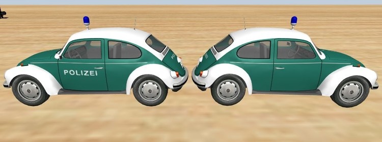

Hallo Fex, ich vermute, dass dies eine "Zutat" von Neo in V4 ist. In V3 haben nämlich die Käfer nicht so geglänzt. Einige Loks (z.B. Elloks BR110, BR101, E94 279 oder Krokodil Ce 6/8) haben nämlich den "Seidenglanz" seit V4 ebenfalls. Oder auch die Dampfloks besitzen alle "Hochglanzkessel". Auch einige Triebwagen (z.B. der Schienenbus) zeigen sich in einem etwas seltsamen "Spiegelglanz". Selbst meine Eurofima-Wagen sind davon teilweise betroffen. Aber auch viele Personen sehen so aus, als ob sie mit "Hochglanzlack" überzogen worden wären. Es betrifft also nicht nur Seehund's Käfer-Familie. Viele Grüße BahnLand

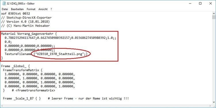

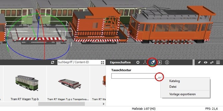

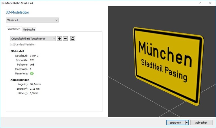

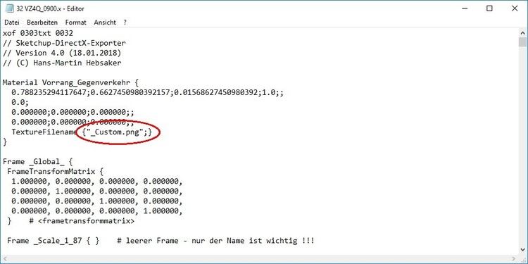

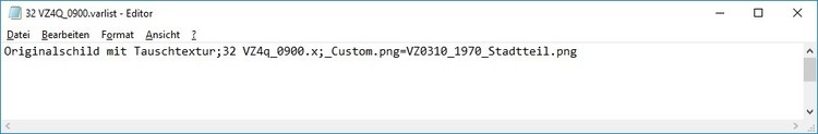

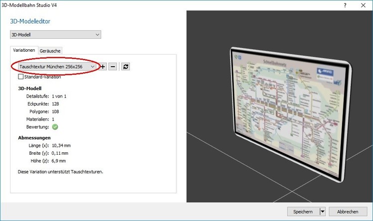

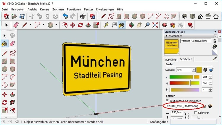

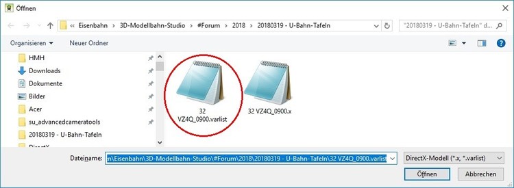

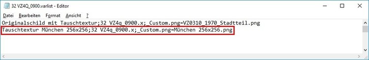

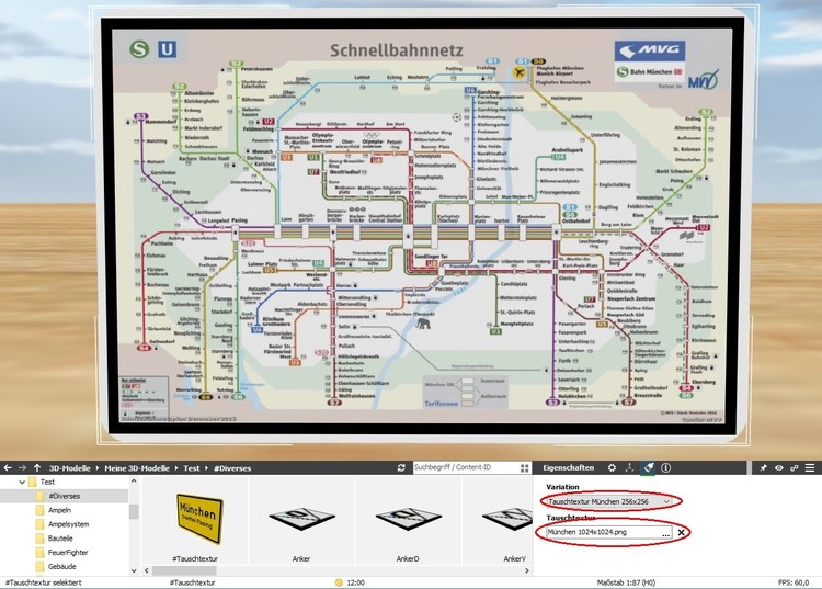

Hallo Hans, Tauschtexturen gibt es ja bekanntich erst seit V4 des Modellbahn-Studios. Deshalb unterstützen Modelle aus früheren Versionen (z.B. die WSB-Signale) keine Tauschtexturen. Die Verkehrsampeln von mir unterstützen dagegen Tauschtexturen. Um auf der Grundlage der vorhandenen Basis-Textur eines Tauschtexturen unterstützenden Modells eine eigene Tauschtextur zu erzeugen und diese anstelle der originalen Textur in das Modell einzubinden, geht man wie folgt vor: Man zieht sich das Modell, für welches man eine eigene Tauschtextur erzeugen möchte (z.B. eine Ampel), auf die Anlage. Man markiert das Modell auf der Anlage und wählt dann in dessen Eigenschaften (im Programmfenster rechts unten) das Pinselsymbol aus. Wenn das Modell Tauschtexturen unterstützt, erscheint nun im Eigenschaftsfenster das Eingabefeld "Tauschtextur". Dort klickt man mit der Maus auf die 3 Punkte (...), um ein kleines Popup-Fenster zu öffnen. Hier wählt man nun "Vorlage exportieren" aus, wo man dann die Vorlagen-Textur als DDS-Datei abspeichern kann. Man benötigt nun ein Grafik-Programm, mit dem man DDS-Dateien einlesen kann (Windows Paint, kann beispielsweise keine DDS-Dateien lesen, das kostenlose paint.net dagegen schon). Wer sich mit paint.net nicht auskennt und keine andere Alternative hat, braucht die Datei nach dem Einlesen (z.B. Rechte Maustaste -> Öffnen mit ... -> paint.net) nur in einem anderen Grafik-Format abzuspeichern (z.B. PNG- oder BMP-Format), um sie danach mit dem gewohnten Grafik-Programm zu öffnen und zu bearbeiten. Die gespeicherte Texturdatei wird nun nach den eigenen Wünschen modifiziert und dann (z.B. im PNG-Format) abgespeichert. Nun klickt man im Modellbahn-Studio erneut auf die 3 Punkte (...) des Eingabefelds "Tauschtextur" und wählt nun "Datei" aus. Jetzt kann man die zuvor modifizierte und abgespeicherte Tauschtextur-Datei (z.B. im PNG-Format) in das Modell einlesen. Die Tauschtextur wird im Modell sofort anstelle der normalen Textur wirksam und sichtbar. Mögliche zusätzliche Eigenschaften des Modells (z.B. vorhandene Animationen) funktionierien auch mit der Tauschtextur weiterhin. Also bitte einfach mal an einem konkreten Beispiel ausprobieren. Hierfür könnte sich beispielsweise eine Verkehrampel eignen, um z.B. das "Grüne Licht" in der Originaltextur durch ein gelbes "A" auf dunklem Grund zu ersetzen. Hat man nun die so modifizierte Textur in das Modell eingelesen, erscheint anstelle der Grün-Phase der Ampel die "übermalte" A-Phase. Viele Grüße BahnLand

Hallo zusammen, Stimmt, in dem im Wiki vorhandenen 10-Zeiler über Tauschtexturen steht darüber nichts drin. Für mich persönlich (und das kann ich natürlich nicht automatisch und pauschal auf andere übertragen) war das Modellbahn-Studio in dieser Beziehung allerdings "intuitiv genug", damit ich es es relativ schnell selbst herausfinden konnte. Und auch folgendes kenne ich aus eigener Erfahrung: Wenn jemand "zu intensiv" (und das ist jetzt nicht negativ gemeint) mit einem Thema beschäftigt ist (und das ist man als Entwickler eines Produkts naturgemäß), kann einem der Blick für eventuell beschreibungswürdige Details sehr schnell verloren gehen. Da kann eigentlich nur der "Blick von außen drauf" helfen. Deshalb kann das Wiki auch nur einer - wenn auch zentraler - von mehreren Bausteinen für die Programmbeschreibung sein. Ein wesentlicher - wenn nicht sogar weitaus überwiegender - Teil der Beschreibung steckt im Forum, wo es ja insbesondere auch die Sparte Anleitungen und Tutorials gibt. Mein Vorschlag: Neue Beitragsfolge "Übersicht" in der Rubrik "Anleitungen und Tutorials". Diese Beitragsfolge soll - unabhängig von ihrer Aktualität (d,h, unabhängig vom letzten Änderungsdatum) immer am Anfang (als erstes Thema) der Rubrik aufgelistet sein, sodass sie immer sofort zugreifbar ist, sobald man in die Rubrik "Anleitungen und Tutorials" verzweigt. Der erste Beitrag dieser Betragsfolge sollte eine nach Themen gruppierte Liste von Links zu (rein theoretisch) allen im Forum enthaltenen Beiträgen mit Hilfestellungen zur Nutzung des Modellbahn-Studios (in jeglicher Form) enthalten. Diese Liste sollte stets dann aktualisiert werden, wenn im Forum ein neuer Beitrag als Hilfestellung zum Modellbahn-Studio erscheint. Die einfachste Möglichkeit wäre hier, diesen Beitrag für alle überschreibbar zu halten, sodass jeder Autor eines solchen "Hilfe-Beitrags" diese Linkliste selbst aktualisieren kann. Da damit allerdings "Schindluder" oder "Wildwuchs" nicht ausgeschlossen werden kann, kann ich mir vorstellen, dass Neo mit dieser "offenen" Lösungsvariante nicht einverstanden ist. Es böte sich daher als Alternative an, dass jeder, der einen Hilfestellungs-Betrag schreibt, an Neo eine kleine Nachricht sendet, mit welcher Überschrift in welche Themengruppe der Link zu diesem Beitrag in diese Linkliste von Neo eingetragen werden soll. Neo ergänzt dann die Liste um diesen Eintrag. Als Vorlage für eine sinnvolle Strukturierung dieser Übersicht könnte ich mir die Übersichtsseite zum Wiki vorstellen. Denn diese erfüllt meiner Ansicht nach die Anforderung nach einer sinnvollen Strukturierung vollkommen. Dass diese Liste nicht "von vornherein" wie oben beschrieben alle Links zu sämtlichen bisher im Forum veröffentlichten "Hilfe"- und "Tutorial"-Beiträgen enthalten kann, liegt auf der Hand. Doch muss man irgndwann einmal damit anfangen, eine solche Linkliste zu erstellen - auch wenn sie zumindest am Anfang nur mit Links zu "neuen" Beiträgen "fortgeschrieben" wird - sonst wird nie ein Schuh daraus. Der zweite Beitrag dieser Beitragsfolge sollte eine alphabetisch sortierte Stichwortliste enthalten, wobei hinter jedem Stichwort eine Liste von Links hinterlegt wird, welche auf Beiträge verweisen, welche für dieses Stichwort von Belang sind. Das Format dieser Stichwortliste könnte wie folgt aussehen: ABC 001, 002, 003 (das sind jetzt keine "echten" Links) : KLM 001 : XYZ 001, 002, 003, 004, 005, 006 Die "Pflege" dieses Beitrags würde analog wir beim ersten Beitrag ablaufen: Entweder der Autor selbst oder Neo im Auftrag des Autors aktualisiert die Stichwortliste, indem er an ein schon vorhandenes Stichwort einen neuen Link auf seinen Beitrag anhängt (nächste Nummer anhängen) oder an alphabetisch korrekter Stelle ein neues Stichwirt mit dem Link "001" auf seinen Beitrag einfügt. Konsequente Fortführung beider Beiträge unabdingbar für ein erfolgreiches "Heranwachsen" einer stets aktuellen Hilfe-Übersicht Die so erzeugte Übersicht auf Hilfe-Beträge aus dem Forum hat nur dann einen Sinn und eine Zukunft, wenn ihre stetige Aktualisierung konsequent durchgehalten wird. Sonst kann man es gleich sein lassen. Dass hierbei die Links zu "alten" Hilfe-Beiträgen nicht sofort alle mit enthalten sein können und dieses hehre Ziel letztendlich auch niemels erreicht werden kann, ist hierbei nicht so tragisch, wenn nur die Aktualierung für zukünftige Beiträge konsequent durchgezogen wird. Dennoch können diese beiden Listen durch eventuelles "Nachreichen" solcher Links auf "ältere" Beiträge nur aufgewertet werden. Weitere Beiträge dieser Beitragsfolge könnten durch einzelne Autoren genutzt werden, ihre eigenen bereits erstellten Listen unabhängig von den beiden Linklisten aus den beiden ersten Beiträgen hier einzustellen. So wären diese zusätzlichen Linklisten zumindest nicht "verloren" und ebenfalls an zentraler Stelle hinterlegt, auch wenn diese Links (noch) nicht in den beiden ersten Beiträgen enthalten sind. Nichtsdestotrotz wäre es trotzdem ratsam, diese Links auch in die beiden ersten Beiträge "einzuarbeiten" um der Verteilung der Links zu bestimmten Themen und Stichworten auf bis zu beliebig viele Listen entgegenzuwirken. Gegenseitige Verzahnung zwischen Wiki und diesen beiden Linklisten In den beiden ersten Beiträgen sollten sinnvolerweise auch die im Wiki beschriebenen Beiträge mit verlinkt werden. Umgekehrt sollte im Wiki an zentraler Stelle auch auf diese beiden Linklisten verwiesen werden. Ich habe ja selbst schon eine Zusammenfassung meiner Hilfe-Beiträge hier bereitgestellt, die aber noch nicht auf die hier vorgeschlagene Weise "aufbereitet" ist. Ich wäre aber bereit, die Links auf meine Beiträge in dieser Form in deine derartige Linklisten-Realisierung einzubringen. Viele Grüße BahnLand
