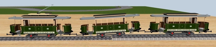

Modelle von BahnLand

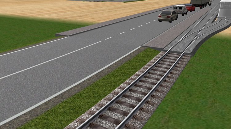

Hallo Brummi, das Rillengleis noch mit einem Stück Fahrdraht zu versehen, ist sicher kein Problem. Wäre es OK, wenn icn mich bezüglich der Fahrdrahthöhe (über Schienenoberkante) an der Standard-Oberleitung von Neo orientiere? Dann bräuchte man sich wegen unterschiedlicher Stromabnehmer-Höhen oder wegen der Verträglichkeit der Fahrzeuge unter verschiedenen Oberleitungen keine Gedanken zu machen. Dass sich dann die Oberleitung entlang der Gleise in den Kurven "mitbiegt", lässt sich leider nicht verhindern - solange Neo uns keine "freien" Fahrdraht-Befestigungspunkte, die man untereinander mit Fahrdraht verknüpfen kann (wie heute nur bei den Standard-Strommasten möglich), anbietet. Wenn Du mit diesem Vorschlag einverstanden bist und es auch von anderer Seite keine Einwände gibt, würde ich das "Rillengleis mit Oberleitung" noch als "Variation" mit aufnehmen. Viele Grüße BahnLand

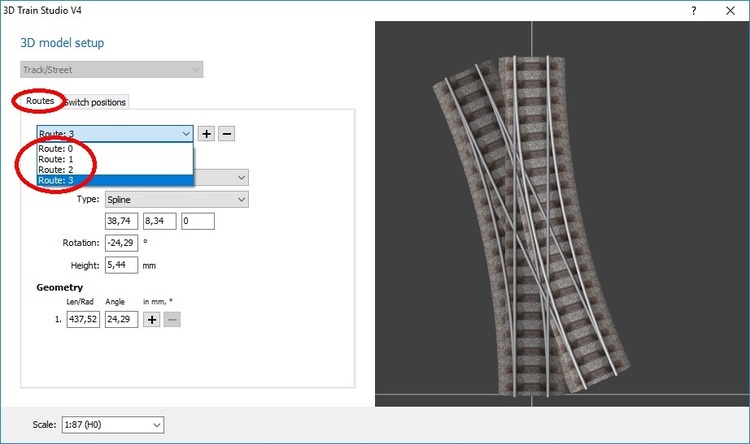

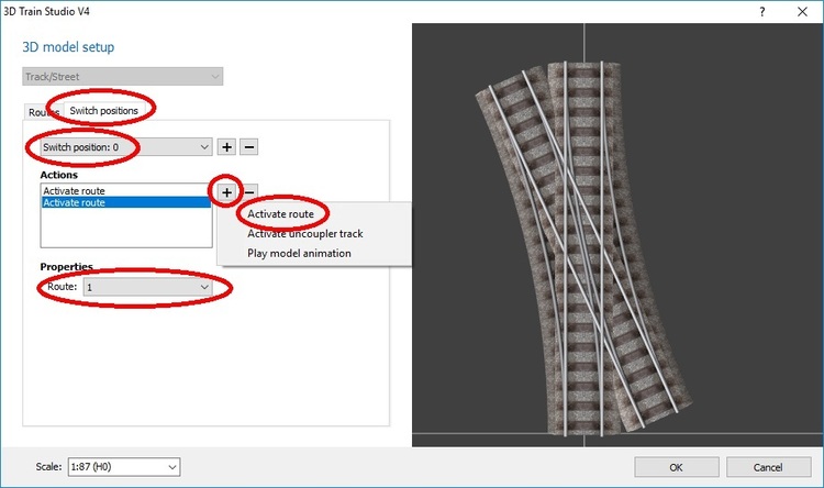

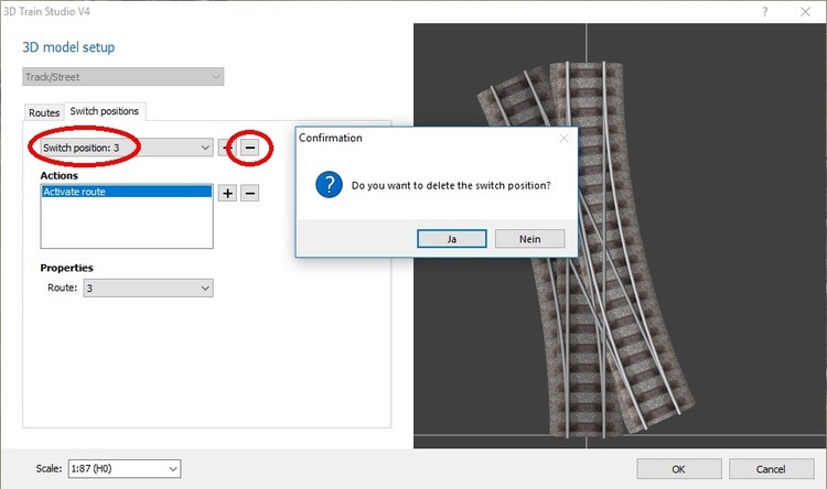

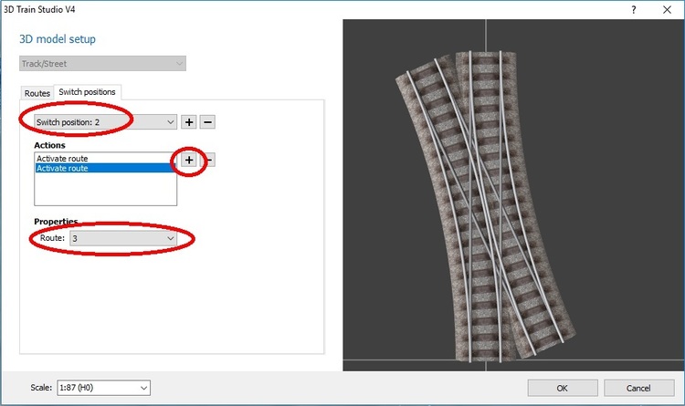

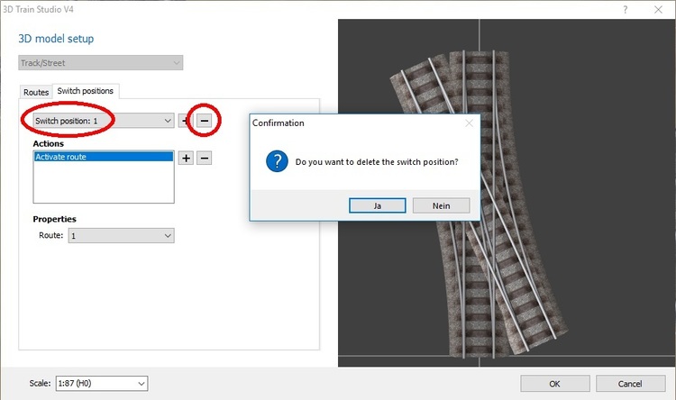

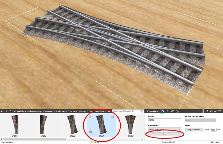

left or right crossing switch Maerklin 24624
Hello Anton, to get the Maerklin switch 24624 from he Train Studio with only 2 switch positions please proceed the following steps: Put the Maerklin switch 24624 from the Train Studio online catalog onto your layout and select "Edit" to change its properties. Consider the existing routes: Route 0 and Route 1 are the straight routes, Route 2 and Rout 3 are the curved routes from the switch. Now select the "Switch positions" tab and there "Switch position 0". Here, "Route 0" is referred. "Activate" an additional route and refer then "Route 1". Select now "Sweitch position 2", where "Route 2" is already referred. "Activate" also here an additional route an refer then "Route 3". Select now "Switch position 3" and delete it. Select finally "Switch position 1" and delete it too. The former "Switch position 2" now becomes to the new "Switch position 1". When you now select "Switch position 0", you see both straight routes brightened, which are now the valid routes for this switch position. When you select "Switch position 1", you see both curved routes brughtened, which are now the valid routes for this switch position. You can now leave the "3D model setup". That's all. You can now use this switch with only 2 positions like it is operated in the "real Maerklin world". Many greetings BahnLand

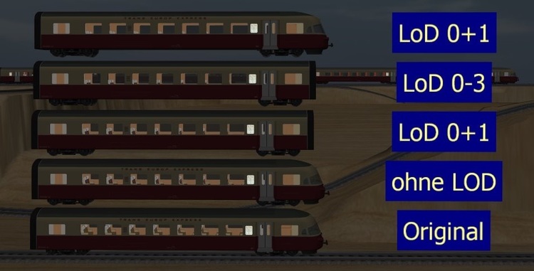

LOD Stufen
Hallo Reinhard, Ich habe mal einen Versuch mit meine RAE-TEE-Modellen durchgeführt und bin zu folgendem Ergebnis gelangt: Ich habe meinen Triebwagen mal nach Bremen zu den Stadtmusikanten geschickt, damit ich von der Kamera aus gesehen etwa die gleiche Perspektive für alle Fahrzeuge erhalte. Das unterste Fahrzeug ist mein "Original" mit 3 LoD-Stufen. In der "Etage" darüber habe ich sämtliche LoD-Stufen weggelassen (nur LoD 0). in den beiden nächsten Etagen habe ich als LOD0-Stufe ein anderes Fahrzeug hergenommen, um bei zunehmender Entfernung der Kamera erkennen zu können, wann die Umschaltung auf LoD1 stattfindet. Beim obersten Fahrzeug habe ich vom Original die höchste LoD-Stufe 2 weggelassen. Entfernt man sich nun mit der Kamera so weit, dass LoD1 wirksam wird (erkennbar an dem Modellwechsel in Etage 3 und 4), sieht man bei den Fahrzeugen, die immer den Steuerwagen zeugen (Etagen 1, 2 und 5) keinen Unterschied, obwohl die LoD-Stufe 1 nur ganz unten und ganz oben angezeigt wird, und im "1. Obergeschoss" immer noch die LoD-Stufe 0 sichtbar ist (da dieses Fahrzeug keine andere LoD-Stufe besitzt). Bei den beiden Beispielen, mit dem Wagen ohne Führerstand in LoD-Stufe 0 tritt jedoch die Innenbeleuchtung in LoD-Stufe 1 deutlicher in Erscheinung, weil hier offenbar das dämpfende Fensterglas nicht mehr vorhanden ist. Ich vermute, dass dieser Effekt damit zusammenhängt, dass ich für den Mittelwagen weniger Animationen definiert habe und sich das auch in der Größe der Anim-Datei ausdrückt. Möglicherweise wird dadurch in LoD-Stufe 1 eine falsche Bauteil-Gruppe, nämlich die der Fensterscheiben ausgeblendet. Kann es sein, dass auch bei Dir die Anzahl der Animationen sich in den verschiedenen LOD-Stufen unterscheidet? Bei den "Art-reinen" Steuerwagen-Lod-Stufen, habe stimmen die AnimationSet-Definitionen und Anim-Dateien für alle LoD-Stufen im Wesentlichen überein, während die des Mittelwagens sich hiervon deutlich unterscheiden. Dies könnte der Grund für dieses Verhalten sein. Möglicherweise iist es aber auch das "_ENV"-Objekt, das ich nicht verwende. Hierzu kann ich deswegen aber auch keine Aussage machen. Bei meinen Modellen sind übrigens die _LS-Objekte und das halbtransparente Fensterglas auch in LoD-Stufe 3 eingebaut. Viele Grüße BahnLand

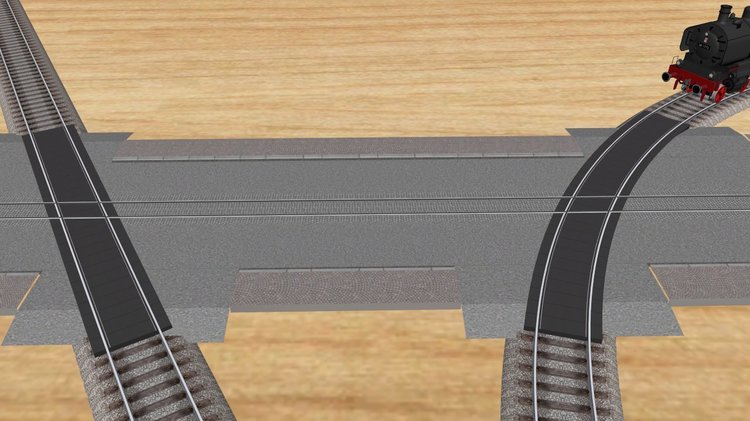

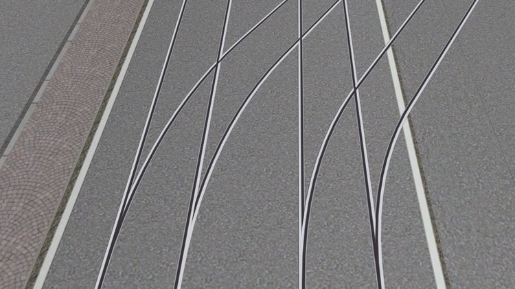

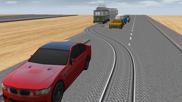

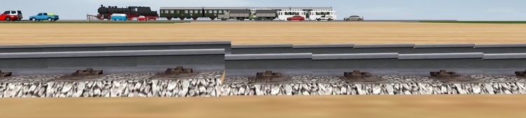

Hallo zusammen, auch wenn man bei dieser Abstimmungs-Beteiligung nicht gerade von einem "repräsentativen" Ergebnis sprechen kann, ist die Abstimmung doch eindeutig. Ich werde es daher bei dem "klassischen" Rillenschienenkopf (wie oben von Hans abgebildet) auch für die Darstellung der Radlenker belassen. Meine "Mustergleise" sind jetzt als Entwürfe hochgeladen. Hier die zugehörigen Content-IDs: 48C95071-2EAB-4971-8110-8B1862F3263A Vollbahngleis mit 1435mm Spurweite, passend zu allen Eisenbahngleisen des Modellbahn-Studios 2E61F3E8-6DE9-430B-9744-BA2BD1435AC1 Trambahngleis mit 1435mm Spurweite, Gleisniveau passend zu den Straßen des Modellbahn-Studios D49EF699-7CB0-4416-B6FE-F2C350953610 Trambahngeis mit 1000mm Spurweite, Gleisniveau passend zu den Straßen des Modellbahn-Studios E248C83D-8ACA-4D33-A487-AD1B9A005ABC Rampengleisstück zum Bau einer Gleisrampe zwischen Trambahn- und Vollbahn-Gleisniveau 87168362-3775-4421-98A3-A7F969EF4CB4 Aus 20 Rampengleisstücken zusammengesetzte Gleisrampe als Verbindung zwischen Trambahn- und Vollbahngleis Jedes Vollbahn- und Trambahngleis besitzt mehrere Variationen, womit diese Gleise als "normales" Eisenbahn- oder Überland-Straßenbahngleis oder als Rillenschienengleis (insbesondere im Straßenplanum) oder als Gleis mit Radlenkern eingesetzt werden können. Für den Weichenzungenbereich von Rillengleis-Weichen gibt es jeweils ein Gleisprofil mit niedrigerer Darstellungsfläche für die Rillen, womit die jeweils anliegenden Weichenzungen sichtbar bleiben. Bei den anderen Rillengleis-Profilen ist die Ebene im Bereich der Rillen etwas oberhalb der Schienen-Ebene angesiedelt, um im Kreuzungsbereich der Schienen deren Sichtbarkeit in den zu kreuzenden Rillen zu "überdecken". Um mithilfe der als Variationen vorhandenen ein- und beidseitigen Rillenschienen "vorbildgetreue" Radlenker im Kreuzungs- und Herzstückbereich darstellen zu können, müssen Weichen und Kreuzungen entsprechend "gestückelt" werden, wobei sich Überschneidungen sich verzweigender oder überkreuzender Gleisstücke ergeben. Besitzt das Gleisbett hierbei eine sehr kontrastreiche Textur (z.B. beim Schotterbett der Gleis-Variationen ohne Straßenbelags- oder Bahnübergangs-Abdeckung), kommt es bei Kamera-Bewegungen über die Gleisverzweigung oder Gleiskreuzung zu Flimmer-Erscheinungen. Um diese zu verhindern oder zumindest abzumildern, gibt es für diese Gleisstücke auch Variationen mit etwas erhöhtem Gleisbett. Verwendet man nun für eine Überschneidung zweier Gleisstücke jeweils eines mit und eines ohne erhöhtem Gleisbett, ist das Flimmern (nahezu) verschwunden. Anbei noch ein paar Beispielbilder aus dem hier begefügten Anlagen-Beispiel Gleis-Varianten.mbp Vollbahngleise mit Radlenkern Rillengleis-Weichen Übergang vom Straßengleis zum Schwellengleis Meterspurgleis mit Pflastereinfassung Verlagerung der Auto-Fahrspuren nach außen für Aufnahme der Tramgleisspur in der Straßenmitte (wird mit dem Modelleditor realisiert) Bahnübergang mit Meterspur-Normalspur-Kreuzung Nochmals Übergang von Innenstadt-Straßenbahn zu Überland-Straßenbahn Angleichung Schienen- und Straßenniveau durch Anstellen Sollen sich Straße und Schiene (der Vollbahn) niveaugelich überkreuzen, müssen das Straßenniveau und das Straßenbahngleis durch Anstellen auf das Niveau des Vollbahngleises angehoben werden. Solange die kreuzenden Fahrspuren nicht miteinander "verknüpft" werden müssen, ist dieses kein Problem. Soll aber ein Zug (wie beispielsweise in der Realität beim "Karlsruher Verkehrsverbund", wo die Innenstadt-Straßenbahn auch auf Regional- und Fernbahngleisen der DBAG fährt) von einem Gliessystem auf das andere wechseln, geht das nicht durch einfaches "Aneinanderstecken". Denn dann gibt es im Spurverlauf eine "Treppenstufe", die von den Fahrzeugen überwunden werden muss. Treppenstufe beim Aneinanderfügen von Vollbahn- und Trambahngleis Ein Anstellen funktioniert hier nicht, weil dann die Kontaktpunkte der aneinandergefügten Gliese sich nicht mehr auf gleicher Höhe befinden. Der Zug kann diese "Kontaktpunkt-Stufe" nicht überwinden. Das Problem kann nur dadurch gelöst werden, dass man das Fahrspur-Niveau zwischen dem Volbahn- und dem Trambahngleis in kleinen Schritten erhöht. Man teilt also die "Treppenstufe" im obigen Bild in viele kleine Treppenstufen-Abschnitte auf, die letztendlich im Bahnbetrieb auf der Anlage nicht mehr auffallen. Gleisrampe zwischen Straßenbahn- und Vollbahn-Gleis Die im obigen Bild gezeigte Gleisrampe besteht aus 20 solchen kleinen "Treppenstufen", wobei das einzelne Rampengleisstück selbst entsprechend leicht geneigte Schienenstücke enthält. Zusammensetzung der Gleisrampe Dieses Bild zeigt diese Rampengleisstücke in einer "Nahaufnahme", wobei im rechten Teil des Bildes alle Gleisstücke dieselbe Schienenehöhe aufweisen. Hierdurch kommen die schräg gestellten Schienenstücke durch die Sägezahnlinie besonders zur Geltung. Wird das Schienenniveau des Gleisstückes schrittweise angehoben, ergibt sich schließlich die in der linken Bildhälfte gezeigte durchgehende Rampe. Die im Modelleditor einstellbare Schienenhöhe ist aber trotzdem "eben", weshalb die Fahrzeige beim Befahren dieser Rampe um die "Treppenstufen" (wenn auch in abgechwächter Form) nicht herum kommen. Das ganz oben aufgelistete Rampengleisstück mit der Content-ID E248C83D-8ACA-4D33-A487-AD1B9A005ABC besitzt 20 Variationen, die sich in der Höhe des Schienenstücks unterscheiden. Durch das Aneinanderfügen des Gleisstücks mit am Ende der Variations-Bezeichnung fortlaufend durchnummerierten Variationen ergibt sich die optisch gleischmäßige Steigung der Rampe. Die von den Fahrzeugen zu befahrende Gleishöhe kann jedoch nur durch die Spur eingestellt werden, und für jede Spur kann nur eine Gleishöhe definiert werden. Deshalb ist für jede einzelne Gleishöhe eine separate Spur zu definieren. Diese Spuren sind in dem Gliesstück alle als "Weichenstellungen" definiert. Somit können sie im Gleis selbst umgeschaltet werden. Die für die Rampe benötigten Einzelgleise erhält man also durch die gleichzeitige Wahl der Variation und der Weichenstellung mit derselben Nummer. Die 20 möglichen Variationen in aufsteigerner Nummernfolge aneinandergereiht ergeben schließlich die mit der Content-ID 87168362-3775-4421-98A3-A7F969EF4CB4 hier hochgeladenene fertige Gleisrampe. Nun wünsche ich viel Spaß mit dem Ausrobieren der hier beschriebenen Gleisstücke. Viele Grüße BahnLand

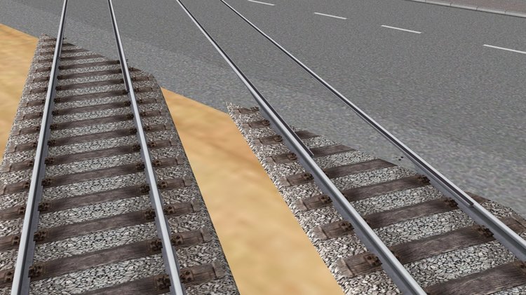

Einspurige Straßen
Hallo Bummi, da bist Du mir mal wieder zuvor gekommen . Gerade bin ich dabei meine Rillengleise als Entwürfe hochzuladen. Und da hatte ich dasselbe Problem, von der Straßenbahn (Schienehöhe = Niveau der Straßendecke) auf die Schienenhöhe der "normalen" Eisenbahngleise zu gelangen. Die Lösung des Problems ist exakt dieselbe wie bei Dir (nur ebene auf Gleise bezogen). Ich hoffe, dass ich die Gleise heute noch in den Katalog hochgerladen bekomme. Viele Grüße BahnLand
Einspurige Straßen
Hallo Brummi, da hast Du mir jetzt wieder sehr viel "Arbeit aufgehalst" . Denn das ist für mich der "Startschuss", meine Straßen auf der Gotthard-Anlage anzupassen. Das wird jetzt wieder ein "Riesen-Projekt", bei dem ich sehr gespannt bin, wie dann das Ergebnis aussehen wird. Vielen Dank für die schönen Straßen-Modelle. Viele Grüße BahnLand
