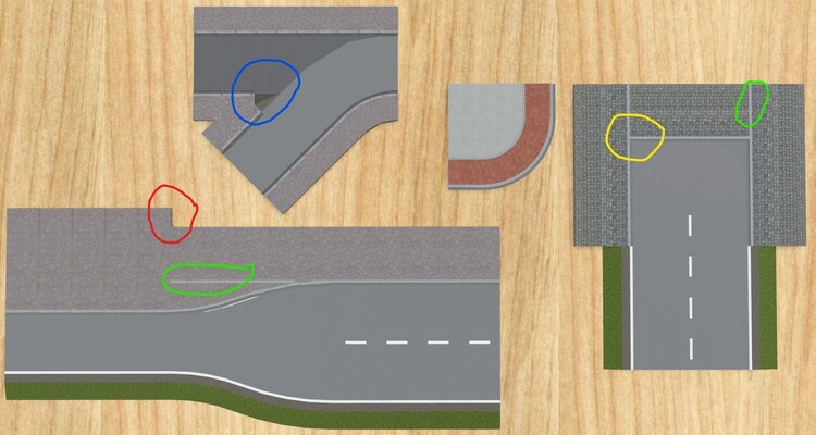

  10. @Jim Knopf Hallo, ich finde deine Bürgersteige sehr gut und nutze sie quasie an jedem Strassenelement. Finde ich viel effektiver als die Bürgersteige im Modell. Allerdings sind mir ein paar Dinge aufgefallen, die du dir vielleicht mal ansehen könntest. Dazu habe ich einen Screenshot mit angehangen. Mir ist nicht klar nach welchem Maßstab die beiden Breiten der Bürgersteige konzipiert sind. Basiert die Breite auf Normen? Hintergrund der Frage ist der Versatz im rot Markierten Bereich auf dem Screenshot. Wenn es frei definierte Breiten sind könnte man vielleicht den schmalen oder den breiteren Bürgersteig so anpassen, dass sie in dem gezeichten Fall eine Flucht ergeben. Dann könnte man solche Verbreiterungen direkt mit einem "geraden" Bürgersteig durchbauen. Es gibt ja für Kreuzungen den Bürgersteig mit Außenradius. Abgesehen davon, dass man ihn eventuell für einspurige Strassen zusätzlich mit einem kleineren Radius gebrauchen könnte ist der perfekt. Allerdings fehlt mir immer wieder das Gegenstück dazu. Also eine Ecke mit der innengelegenen Strassenkante. Das kann man zwar wie auf dem Bild im gelben Bereich mit den geraden Teilen selbst zusammen bauen, doch ist es immer eine Frimelei das genau hinzubekommen und zusätzlich hat man immer das Problem, dass die Strassenkante in eine Richtung eine Überlappung hat und immer aufflimmert solange man nicht einen Bürgersteig minimal in der Höhe anpasst. Eine fertige Ecke wäre da die bessere Lösung. Außerdem s fehlt mMn ein Bürgersteig ohne die Strassenkante um solche Überlappungen wie im grünen Bereich gezeigt zu vermeiden. Natürlich kann man auch hier mit der Höhe spielen, doch wenn man mehrere Bürgersteigeüberlappen hat, die sich Überlappen wird es irgendwann schwer eine passende Kombination zu finden. Außerdem könnte so ein Bürgersteig auch einfach als Erweiterung der anderen Bürgersteige benutzt werden und so einen noch breiteren Bürgersteig darstellen. Zuletzt wäre ein "schmalerer" Bürgersteig schön damit solche kleinen Ecken wie im blauen Bereich sichtbar besser gelöst werden können. Klar wird es ohne Radius nie eine perfekte Lösung geben, doch je schmaler der Bürgersteig desto eckiger könnte man werden. Vielleicht ginge ja sogar ein spitzt zulaufender Bürgersteig, keine Ahnung. Zur Vereinfachung der Verwendung würde ich mir ggf. mehr Kontaktpunkte wünschen. Also nicht nur zu den Strassen (vielleicht ja anpassbar zu den verschiedenen strassenbreiten), sondern auch zu den Bürgersteifen untereinander selbst. Vielleicht hast du ja Lust und Zeit die Modelle zu überarbeiten. ESie können nur noch besser werden als sie eh schon sind.

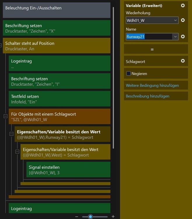

  13. Danke für das Video, macht es etwas anschaulicher. Hatte es also schon richtig verstanden, wobei ich spätestens bei der Auswahl des Ereignisses gestutzt hätte.
  14. Ich muss die zusätzlichen Bedingungen aber dann in die Wiederholung einfügen, oder? Gibt es eventuell auch eine Möglichkeit umgekehrt, also zuerst die Schlagwörter abzufragen und dann die Wiederhlung Das würde mir erhebliche Einträge sparen, da ich ja verschiedenen Wiederholungen für verschiedenen Farben/Lampenbereiche habe. Wenn dann jedesmal das Variable existiert in die Wiederholung rein muss, sind das für jede Wiederholung zwei zusätzliche Einträge.
  15. Wenn ich das richtig verstehe werden so alle Modell-ID's der markierten Modelle in eine Liste zwischengespeichert die dann abgearbeitet wird, richtig?
  16. Ok, muss ich mir anschauen. Habe es jetzt wie auf dem Bild gelöst. Das funktioniert auch, finde ich aber unlogisch, da die Position an der das Schalgwort eingegeben werden muss mMn nicht korrekt ist. Soll heißen nach meiner Logik gehört das Feld Name unter den Punkt Schlagwort.
  17. Damit kann ich es aber nicht auf bestimmt Modell, z. B. eine Gruppe, beschränken. Das würde doch ALLE Modelle einbeziehen die dieses Schalgwort irgendwo auf der anlage benutzen, oder nicht? Mein Problem ist derzeit, das ich noch viel ausprobiere und oftmals im nachhinein merke, dass das gewählte Schlagwort für einen bestimmten Bereich Probleme macht ich aber nicht sicher bin, ob ich es irgendwann, irgendwo schon mal benutzt habe. Daher halte ich eine Vorgehensweise wie von mir oeben beschrieben für sicherer aber danke für den Tipp, so geht es zumindest global.
