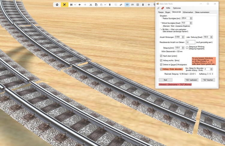

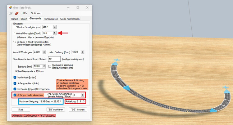

Klartexter Geschrieben 12. Juli 2023 Geschrieben 12. Juli 2023 Guten Abend, ich habe da mal eine Frage an @EASY. Beim erstellen eines Gleiswendels mit 180 Grad mit den Bogengleisen von @BahnLand habe ich festgestellt, dass die Gleise nicht zusammengefügt sind: Die Bahn hat zwar im Test kein Problem beim befahren, aber von der Optik sieht es halt nicht schön aus. Das Bild zeigt ja die verwendete Konfiguration, aber ich hänge den Gleiswendel auch noch als Datei mit an, damit man sich ein Bild machen kann. Meine Frage: Ist das normal, dass es diese Abstände gibt, oder habe ich etwas falsch gemacht? Das ist eigentlich bei diesem guten und einfach zu bedienenden Plugin fast unmöglich, aber eben auch nicht ganz auszuschließen. Oder braucht es da dann noch eine Nachbearbeitung? Die wäre ja möglich, wenn ich eine Rampe unter den Gleisen erstelle. Wie gesagt, es ist für mich kein großes Problem, aber ich frage lieber einmal zuviel. Vielleicht ist es ja bisher auch nicht groß aufgefallen. Mein MBS ist V8, das noch als Info. Schönen Abend wünscht euch jetzt von der Gewitterfront Walter Gleiswendeltest.mbp

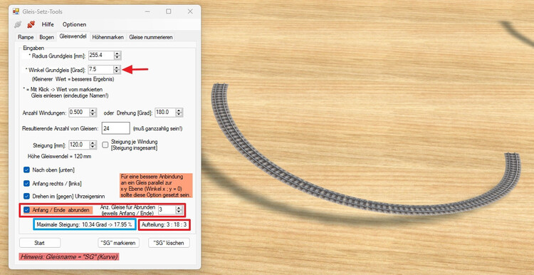

EASY Geschrieben 13. Juli 2023 Autor Geschrieben 13. Juli 2023 (bearbeitet) Hallo @Klartexter, Deine Gleiswendel ist schon etwas extrem steil... ... für die Gleiswendel stehen 12 Gleise zur Verfügung wobei die ersten und die letzten drei für ein "sanftes Abrunden" zuständig sind, somit wird die Hauptsteigung auf 6 Gleise verteilt. Hier stößt das Plugin mit seiner Genauigkeit an eine Grenze. Wenn Du den Winkel von "SG" von 15° auf 7,5° änderst (im Gleis-Editor)... ... stehen für die Gleiswendel 24 Gleise zur Verfügung und somit für die Hauptsteigung 18. Dann sieht es mit den Lücken schon besser aus... Gruß EASY Bearbeitet 13. Juli 2023 von EASY
Phrontistes Geschrieben 13. Juli 2023 Geschrieben 13. Juli 2023 vor einer Stunde schrieb EASY: etwas extrem steil etwas? .
Klartexter Geschrieben 13. Juli 2023 Geschrieben 13. Juli 2023 Erst einmal danke für Deine Antwort, @EASY. Ich bin durch experimentieren inzwischen auch selber dahinter gekommen. Denn ich konnte mir ehrlich gesagt nicht vorstellen, dass dieses tolle Plugin solche Lücken produziert. Mittlerweile habe ich es auch gecheckt, dass ich nicht nur den Radius ändern muss, sondern auch ein paar andere Dinge. Ich habe zum einen die Gleislängen angepasst, was schon mal bessere Ergebnisse gebracht hat. Und natürlich den Haken gesetzt, welcher die Höhe begrenzt. Nun endet der 180 Grad Wendel in 5,22 Meter Höhe und nicht wie in meiner ersten Testversion in über 10 Meter Höhe. Wie gesagt, Du hast da ein tolles Plugin geschaffen, vielen Dank dafür. Walter
