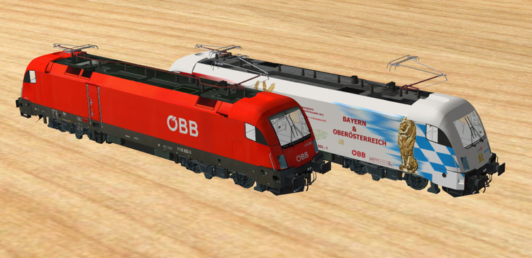

Doch zurück zum Grund meines Beitrags. Trotz meines „Seitensprunges“ lese ich täglich die neuen Beiträge im Forum. Und wie's der Zufall will stolpere ich unter den Modellwünschen auf den Wunsch nach einer Taurus. Und da ich zur Zeit eine solche für eine andere Software baue und auch, weil die Zahl der neuen Modelle stark zurückgegangen ist habe ich beschlossen sie für das Studio aufzubereiten. Und um sowohl unseren österreichischen, als auch unseren deutschen (bayrischen) Kollegen entgegen zu kommen habe ich eine besondere Lackierung gewählt. Doch seht selbst. Die Pantographen fehlen noch. Sie ärgern mich ein wenig aber ich denke, auch sie werden in absehbarer Zeit funktionieren.

Ich habe jetzt beide Varianten hochgeladen. Fehlt nur noch die Freigabe von Neo.
Die „gemischte“ Lok findet ihr unter den Elektroloks unter dem Namen:Taurus 1116 003-1 OBB-DB
Die rote österreichische ebenfalls unter den E-Loks mit dem Namen: Taurus 1116 282-3 OBB
Ich habe diesmal bewusst auf die vielen kleinen Animationen wie bewegliche Kupplung usw. verzichtet um das Modell möglichst „klein“ zu halten. Lediglich die Stromabnehmer können/müssen per Animation aus- und eingefahren werden.
Licht gibt’s auch. Sowohl Lichtkegel als auch ein beleuchtetes Führerhaus.
Viel Spaß damit
