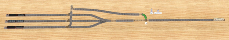

... danke für die ausführliche Antwort... mit den Tarngleisen habe ich auch etwas gekämpft... nun kann ich nicht sagen, daß es prinzipiell funktioniert aber ich habe die Weichen ausgeblendet und die Tarngleise gesetzt und dann die Weichen wieder eingeblendet... wenn dann die Weichen (andere Textur) bei der Überlappung "eindeutig" sichtbar waren, hatte ich (bisher) noch keine Probleme... allerdings habe ich weitaus weniger Erfahungswerte als Du...
... das Problem mit den Entkupplern habe ich nun so gelöst, daß die "Sollgeschwindigkeit" für das Nachrücken unter der Geschwindigleit liegt, mit der ein Entkuppler das Wartegleis (Kreuzung) verläßt... wenn der Nachrückende Entkuppler den abgehenden Entkuppler "einholt" gilt das für das MBS als Zugverband und da der abgehende Entkuppler schon auf der Sperrweiche steht ist dann die Sperre der Kreuzung aufgehoben und die Nachfolgenden rücken unaufhaltsam nach... so kann ich jetzt auch mal (wenn ungeduldig) bei der Animation auf ">>" gehen...
... es hat mir einfach keine Ruhe gelassen... ich wollte mal sehen ob man die Abstellgleise nicht auch vom Prellbock aus "füllen" kann, da es mich etwas gestört hat, daß bei der Weiche wo sich der Entkuppler "verabschiedet" schon Schluß ist... hier mal ein erstes Ergebnis dazu... kann vielleicht als Anregung dienen...
AblaufbergTest06.thumb.jpg.8fdf465b9cf65
Anmerkung: ... habe gerade festgestellt, daß sich die Entkuppler beim Zurückfahren manchmal "vertüddeln"... merkwürdiger Weise, wenn ich die vertikale Synchonisation herausnehme und das MBS etwas schnellet "taktet"... dann nicht...
Also.. ist noch nicht "perfekt"... eben als Anregung.
AblaufbergTest06.mbp
Bearbeitet von EASY
... Fehler gefunden ... habe die Datei ausgetauscht.

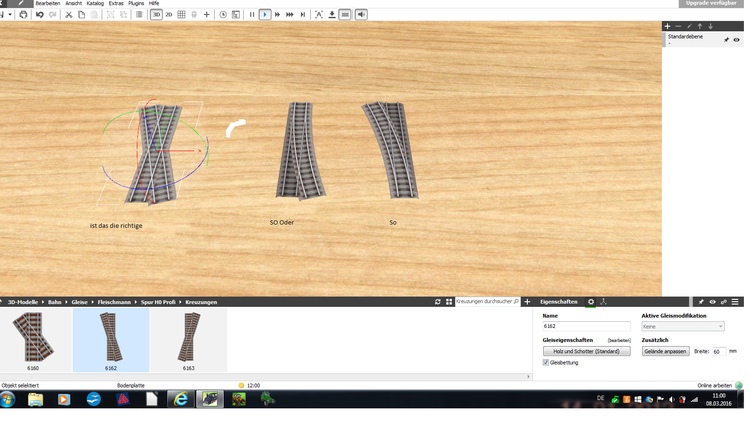

Hallo ist es wichtig wie die Sperrweiche liegt 56dea4a214ae7_Unbenannt02.thumb.png.7f71
Hallo Alois,
ja, denn die Sperrweiche kann nur in eine Richtung wirksam sein. In der Gegenrichtung kann man zwar einen Zug auch anhalten, indem man in den Eigenschaften des angetriebenen Fahrzeugs "Weiche freischalten" deaktiviert. Die Sperrweiche wirkt aber in der richtigen Richtung unabhängig von der Einstellung dieser Eigenschaft. Nachfolgend noch eine kurze Erläuterung, wie eine Sperrweiche konfiguriert wird und wirkt.
Eine "Sperrweiche" ist eine mit dem Gleiseditor speziell konfigurierte Weiche, die folgende Eigenschaften besitzt (im nachfolgenden Bild sind die Sperrweichen durch die graue Farbgbung gekennzeichnet):
Sperrweichen.jpg.af5e2bebbb7ab28201cf51d
  1. Weiche mit zwei Fahrwegen, wobei eine Verzweigung nicht mit weiteren angeschlossenen Gleisen fortgesetzt wird (im obigen Bild hellgrau). Ist die Weiche auf diese Verzweigung (den "Sperrpfad") eingestellt, wird ein Zug, der die Weiche in Richtung dieser Verzweigung befahren möchte, am Ende dieses Fahrwegs zwangsweise gestoppt (deshalb der Begriff "Sperrweiche").
  2. Die Länge des  "gesperrten" Fahrwegs der Weiche (des Sperrpfads) muss so kurz gewählt sein, dass das an der Weiterfahrt gehinderte Fahrzeug noch vor der Sperrweiche (also auf dem Grünen Gleis davor) gestoppt wird, sodass es nach dem Umschalten der Weiche auf den weiterführenden Fahrweg problemlos weiterbewegt werden kann. Bei einem gebogenen Sperrpfad erreicht man dies mit einem sehr kleinen Bogenradius und kleinem Bogenwinkel, bei einem geraden Sperrpfad genügen beispielsweise 5-10 mm (je nach Spurweite), um in Richtung der Weichenverzweigung eintreffende Fahrzeuge vor der Weiche zu stoppen.
  3. Dem Sperrpfad darf nicht die Länge "0" zugewiesen werden, da sonst dessen Ende mit dem Anfang der Weiche zusammenfällt. Dies könnte dazu führen, dass ein sich nähernder Zug sich um 180° dreht und die Fahrt in entgegengesetzter Richtung fortsetzt, anstatt anzuhalten.
  4. Das Ende des fortgeführten Weichenstrangs darf nicht mit dem Ende des Sperrpfads zusammenfallen. Dies gilt insbesondere bei Sperrweichen, deren beide Pfade in dieselbe Richtung führen (sich daher also in ihrer Länge unterscheiden müssen).
  5. Die Sperrweiche ist nur für Fahrzeuge wirksam, deren Fahrtrichtung zur Verzweigung hin ausgerichtet ist (siehe Pfeile in den grünen Gleisen). "Von hinten" kommende Fahrzeuge (entgegen der Pfeilrichtung) können die Sperrweiche "aufschlitzen", wenn für das angetriebene Fahrzeug die Eigenschaft "Weichen freischalten" aktiviert ist.
Die im Bild Deines Beitrags links abgebildete Kreuzung ist keine Sperrweiche. Alle (einfachen) Kreuzungen (nicht die Kreuzungsweichen) besitzen jedoch die Eigenschaft, dass ein sich darauf befindlicher Zug das gleichzeitige Einfahren eines weiteren Zuges auf die Kreuzung verhindert. Eine "Pseudokreuzung" erhält man, indem man im Gleiseditor für beide Spuren identische Angaben spezifiziert und den Kreuzungswinkel auf setzt. Die Pseudokreuzung sieht dann zwar wie ein einfaches (gerades oder gebogenes) Gleis aus und lässt sich auch wie ein solches befahren, besitzt aber die "Kreuzungs-Eigenschaft", dass ein nachfolgender Zug nicht von hinten einfahren kann, solange der vorausfahrende Zug die Pseudokreuzung nicht vorne verlassen hat.

Danke dann lag es an der weiche wie sie lag  bei der Kreuzung ist es egal wie sie Ligen oder
Hallo Alois,
ja, bei der Positionierung der Kreuzung kannst Du eigentlich nichts falsch machen.

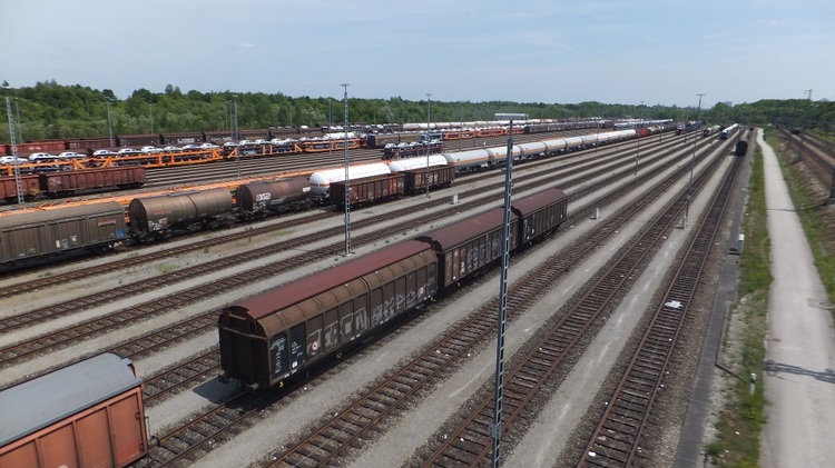

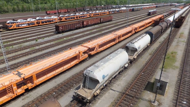

ich habe mal etwas in meiner "Foto- und Film-Schatulle" gekramt und ein paar Aufnahmen vom Rangierbahnhof München Ludwigsfeld (München Nord) zusammengestellt.
Hier und auf den nachfolgenden Fotos kann man gut erkennen, dass die Wagen nicht unbedingt bis an das andere Ende der Sortiergleise geschoben werden (müssen). Vielmehr stehen sie mitunter "vogelwild" auf den Gleisen herum.
Interessant sind meiner Ansicht nach die unterschiedlichen "Mitnehmer", die zum Fortbewegen der Wagen auf den Sortiergleisen eingesetzt werden.
Die schmalen Mitnehmer sind in zwei Reihen wie an einer Kette am jeweiligen Zugseil eingereiht. Die beiden "Ketten" bewegen sich hierbei immer gegenläufig, wobei ein Mitnehmer aus der sich in "Schiebe-Richtung" bewegenden Kette mit seiner auf die Schienen-Oberfläche ausgefahrenen Rolle auf das Rad des zu schiebenden Wagens drückt. Beim "Zurückfahren" wird diese Rolle eingefahren, sodass der Mitnehmer unter dem Wagen hindurch fahren kann.
Der große Mitnehmer erschreckt sich über die gesamte Gleisbreite und besitzt auf beiden Seiten "Schiebe-Rollen". Auch er wird an einem Zugseil geführt und schiebt die Wagen weiter, wenn sie nicht - wie im Film - schneller als der Mitnehmer sind.
Im Prinzip sind diese Mitnehmer nichts anderes als die "Dummy-Antriebe" der hier beschriebenen Ablaufberg-Anlage für das Modellbahn-Studio in ihrer Rolle als "Anschieber", nur dass die Mitnehmer in der realen Welt nicht seitlich ein oder ausfahren können. Dafür können sie sich unter den Wagen hindurch bewegen, was "unsere" Dummy-Fahrzeuge nicht schaffen.
