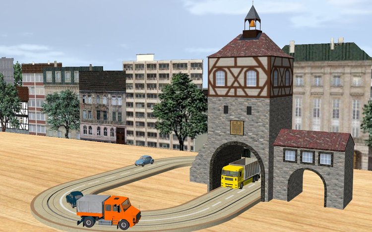

Roter Brummer Geschrieben 11. Juni 2016 Geschrieben 11. Juni 2016 Hall Henry, die unsichtbaren Gleise hatte ich genommen, weil sonst das Straßenplanum auf 5,44mm angehoben werden muss. Dann haben wir aber wieder ein Problem mit dem zukünftigen Bahnübergang, weil die Schienenfahrzeug auf einmal ohne sichtbare Gleise auskommen müssen. Nur mal so als Beispiel. Feuerfighters Stadttor passt exakt über die zweispurige Straße. HG Brummi

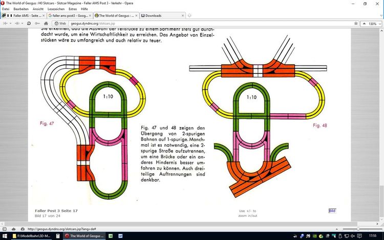

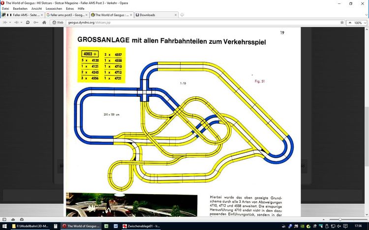

Gast N-Bahn-Bastler Geschrieben 11. Juni 2016 Geschrieben 11. Juni 2016 Hallo zusammen, fehlt eigentlich noch irgendwas bzgl. Geometrie? Hab' noch ein paar Bilder gefunden: so hat das damals bei uns zuhause angefangen und ein Jahr später ein bißchen größer (mein Bruder und ich ...und die Anlage) Gruß Michel, der N-Bahn-Bastler
Modellbahnspass Geschrieben 11. Juni 2016 Autor Geschrieben 11. Juni 2016 Hallo Brummi, hallo allesamt Das sieht doch schon mal sehr gut aus! Die Mühe hat sich gelohnt. Anmerkung: das Original-Faller-Stadttor hatte zur Folge, das noch eine "Engstelle" benötigt wurde. Eine Fahrspur war zur Fahrbahnmitte verschwenkt. Gruß Modellbahnspass
Roter Brummer Geschrieben 11. Juni 2016 Geschrieben 11. Juni 2016 (bearbeitet) Hallo Modellbahnspass, das Material für das Stadttor und ebenso für die direkt zur A-m-s gehörenden Bauwerke (auch Autorennen*) habe ich schon auf der Festplatte. Das dauert nur noch ein bisschen. HG Brummi *für den Nürburgring Bearbeitet 11. Juni 2016 von Roter Brummer

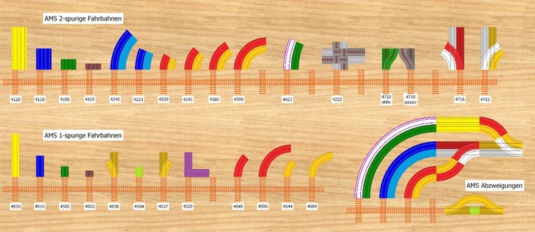

Roter Brummer Geschrieben 12. Juni 2016 Geschrieben 12. Juni 2016 Hallo zusammen. Das ist der Stand der Dinge. Alles liegt im Testordner. Es würde mich freuen, wenn jemand mit den Teilen mal etwas herumspielen würde. Wenn Fehler dabei entdeckt werden, ist deren Behebung jetzt noch nicht so aufwändig. @N-Bahn-Bastler: Vielen Dank für dein Angebot. Ich glaube, wir haben inzwischen alles, was jemals an Printmedien für AMS hergestellt wurde, zusammen getragen. HG Brummi

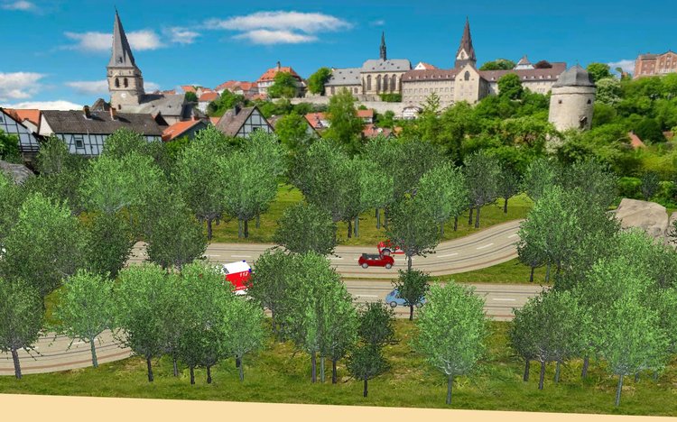

Modellbahnspass Geschrieben 12. Juni 2016 Autor Geschrieben 12. Juni 2016 Hallo Gemeinde auch ich habe etwas probiert. Zunächst mal Gratulation. Dazu einige Anmerkungen: 1) Wenn wir die Fahrbahnen als Gruppe einstellen, brauchen wir da noch die Einfachversion - und wenn ja, für was? (Mir ging es nämlich auch so, das ich mehrfach die gleislose Variante erwischte) 2) Bei dem Aufbau von komplexeren Gleisformen scheint es kleinere Differenzen zu geben. Ich habe diese manuell korrigieren können, indem ich bei einige Fahrbahnstücke über die x, y, z-Koordinate die Grad-Zahl leicht angepasst habe. Diese Kleinigkeiten kommen bei mir gelegentlich auch bei den Bahngleisen vor. Nur dort ist es leichter über "biegen" zu bereinigen. Rein als optischer Gag habe ich schon mal vorsorglich Fake-Weichen übergelegt, damit der Weiterbau dann schnell stattfinden kann. Alles in Allem: Bravo an die Modellbauer Gruß Modellbahnspass

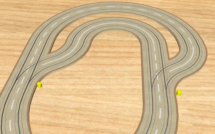

Henry Geschrieben 12. Juni 2016 Geschrieben 12. Juni 2016 (bearbeitet) Hallo zusammen, die einspurige Kreuzung (4529) und die Doppelkreuzung (4722) sowie die einspurige Abzweigung (4710) sind nun bemessen. (4710) grün = Weiche rechts abzweigend mit Antrieb , grau = Weiche links wieder einmündend ohne Antrieb, muß im MBS aber als Linksweiche (4711) ausgeführt werden Länge = 100 mm, Gleisabstand 40 mm = 22,5 mm bis Außenkante Gerade + 17,5 mm Achsabstand zur Einfachfahrbahn und Tankstelle Radius = 72,5 mm und Winkel = 43,6° ( auf Länge und Abstand eingerechnet), mit Gegenbogen (4529) Länge = 115 mm, Gleisabstand 35 mm bestehend aus Kreuzung und rechtwinkligem Anschlußgleis. (4722) Länge = 200 mm, Gleisabstand 35 mm bestehend aus 4 Kreuzungen und rechtwinkligen Anschlußgleisen. Engstelle, Kehre und Spurwechsel folgen. Faller-AMS1a.mbp HG, Henry Bearbeitet 12. Juni 2016 von Henry Länge 4710 = 100 mm im Beitrag korrigiert
