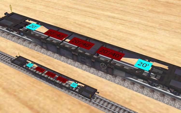

Ich habe da allerdings noch ein paar Fragen an die Kranbauer und Programm-Entwickler, die für mich zunächst nur von "theoretischer" Natur sind, da ich in nächster Zeit nicht dazu kommen werde, die Kräne selbst auszuprobieren.
Ist es möglich, mit demselben Kran auf denselben Wagen Container verschiedener Größen aufzuladen?
Ich könnte mir nämlich vorstellen, dass man auf einen Sgns-Containertragwagen anstelle von 3 20'-Containern hintereinander einen 20'- und einen 40'-Container platziert. Ich war mit nicht klar, ob es so etwas wirklich in der Realität oder nur in der Modellbahnwelt gibt, aber ich habe ein Bild gefunden, das auf einem Tragwagen 2 Container unterschiedlicher Länge zeigt (Container 4+5):
Quelle:  http://bahnamateurbilder.startbilder.de/bild/Deutschland~E-Loks~BR+6151/75032/151-033-8-mit-containerzug-am-030610.html
Benötigt man dazu zwei Kräne mit unterschiedlichen Greifern?
Oder muss der Kran den Greifer wechseln?
Oder ist der Greifer in der Länge variierbar (z.B. mittels einer steuerbaren Längen-Animation)?
Muss der Containertragwagen zuvor mit den "passenden" Auflageflächen bestückt sein?
Oder kann man Auflageflächen unterschiedlicher Formate übereinander legen, die dann z.B. über die Ereignisverwaltung konkret ausgewählt werden können (mit der Maus werden die übereinander liegenden Flächen ja nicht mehr spezifisch ausgewählt werden können)?
Kann man das "Aktions-Rechteck" (Kranbereich) für den Containerkran "beliebig lang" machen, sodass ein Kran einen kompletten Container-Zug bearbeiten kann?
Ist es möglich, 2 oder mehrere Container-Kräne im selben "Aktions-Rechteck" (oder mit sich überschneidenden Kranbereichen) agieren zu lassen?
nein, die meisten Kräne besitzen variable Greifergrößen, die sich automatisch an den Container anpassen.
vor 7 Minuten schrieb BahnLand:
Ja, man kann Ablageflächen auch übereinander legen und über die EV gezielt ansteuern.
Das geht nicht, aber die Kräne besitzen recht große Aktionsbereiche. Auf der anderen Seite gibt es keine technische Beschränkung auf Seiten des Modellbaus für den Aktionsbereich.
vor 8 Minuten schrieb BahnLand:
Ja das ist möglich, wobei das Studio aus Performancegründen keine Kollisionen prüft, hier muss der Anlagenbauer selber dafür sorgen, dass sich die Kräne nicht in die Quere kommen (wobei das keine Auswirkungen hat).

Der im Video gezeigte Umschlagbahnhof kann z.B. automatisch den Greifer auf die Containerlänge einstellen. Das wollte ich in einem der nächsten Videos zeigen.
vor 5 Minuten schrieb BahnLand:
Das geht leider nicht, oder ich wüsste nicht, wie. Man könnte also aber einen Waggon mit zwei 20er Flächen ausstatten und alternativ kleine oder große Container draufstellen. Die werden immer mittig positioniert.

Mir ist aber folgende Idee eingefallen:
Die Abstellfläche kann ja auch viel kleiner sein, als der Container selber. Sie kann auch aus Grundkörpern selbst gebaut sein.
Wenn man jetzt eine entsprechende Menge an Abstellflächen auf einem sgns an richtiger Stelle positioniert, sollten unterschiedlichste Kombinationen von 20er und 40er Containern möglich sein. Muss ich mal experimentieren.
Ich glaube, ich habs!
mögliche Positionierung von 20-Fuß-Containern:
  • 20-20-20
  • 20-20-X
  • 20-X-20
  • X-20-20
  • X-20-X
mögliche Positionierung von 40-Fuß-Containern:
  • 40 - X
  • X- 40
  • X-40_x
mögliche Kombinationen:
  • 20-40
  • 40-20
also müssten auf dem sgns folgenden Abstellflächen vorhanden sein:
  • 20-40-20/40-40-20
Damit müssten alle Kombinationen möglich sein. Die Abstände muss ich noch genau ausmessen.
Eine Beschriftung der Abstellpunkte wäre sicher hilfreich, sonst kommt man ja komplett durcheinander.

theoretisch bräuchte ich doch nur fünf Abstellkontakte, die ich auch selber basteln kann und was wohl das wichtigste, wie du schon schreibst, exakt benennen muß.
Speziell für die Sgns
Gruß Stefan
Hallo Holzwurm,
Zitat
vor einer Stunde schrieb Holzwurm:
... nicht nur theoretisch... auf was Du abstellst ist egal... es werden für x-Richtung und y-Richtung nur die Koordinaten des Nullpunkes des Abstellobjektes berücksichtigt (nicht dessen Größe)... in der z-Richtung ist es immer die oberste Fläche (höchstgelegener Punkt)... Du kannst also Abstellflächen auch aus Grundkörpern selbst herstellen (im einfachsten Fall eine Ebene).

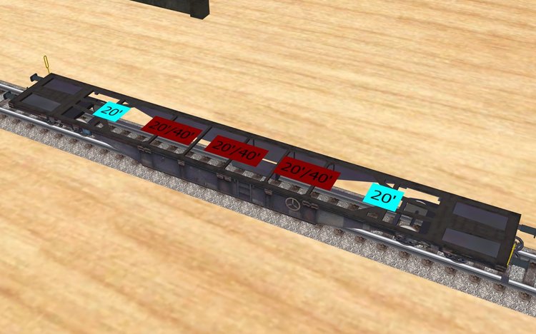

wenn man die Objekte zur Abstellung so anordnet:
sind alle auf einem sgns mögliche Verladungskombinationen machbar. Die Abstellflächen sind einfache Textfelder und müssen in H0 einen Abstand der Zentren von 36mm untereinander haben.

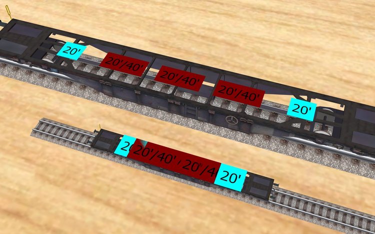

die Idee ist verlockend aber mit einigen Haken verbunden.
Das Modell müsste ja als Gruppe zusammengestellt werden. Die Abstellflächen (Textfelder) sind aber jetzt für die Größe H0 eingestellt. Zieht man nun den Waggon auf z.B. auf ein Z-Gleis, werden zwar die Abstände korrigiert, aber die Beschriftung ist nicht mehr lesbar.
Also müsste man zunächst den gruppierten Waggon auf die neue Baugröße skalieren und kann ihn dann auf ein passendes Gleis setzen.
Damit ist er dann aber immer noch nicht direkt beladbar, da ja die Gruppe aufgelöst werden muss, um die Abstellmarkierungen mit dem Kran anwählen zu können.
Da wird sicher nicht jeder User mit klar kommen. Bestenfalls wird dann hier im Forum nachgefragt. Im schlechtesten Fall wird auf das MBS geflucht, weil angeblich mal wieder nichts funktioniert.
Für diejenigen, die es trotzdem probieren wollen habe ich eine zip-Datei mit dem gruppierten Waggon beigefügt.
