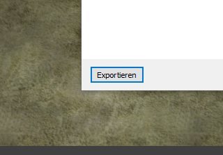

ich habe jetzt einen experimentellen OBJ-Exporter in das Studio eingebaut. Die Version könnt ihr hier herunterladen.

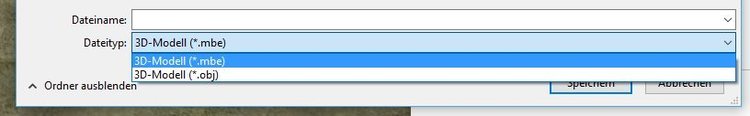

Der Export funktioniert wie der MBE-Export: Einfach das Modell bearbeiten, exportieren und OBJ-Modell auswählen:
Der Exporter exportiert das gesamte Modell als ein Mesh, ohne Materialinformationen. Da ihr aus Urheberrechtsgründen nur eure eigenen Modelle exportieren könnt, müsst ihr beim entsprechenden Modellbauer anfragen, ob dieser euch das Modell exportiert, bevor ihr es modifizieren/renovieren könnt.

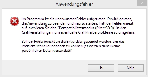

lobo hat mir sein Schloß als .mbp Datei geschickt... nun wollte ich sein Schloß als Selektion bei mir in den Katalog laden um es anschlleßend als .obj exportieren zu können.... Pustekuchen...
... kann es daran liegen, daß die Texturzuweisung bei mir (logischerweise) nicht mehr vorhanden ist?
... soll ich den Fehlerbericht mal abschicken? ... Dir die .mbp zukommen lassen?... oder brauche ich von lobo etwas anderes?

PS: EASYs Problem konnte ich lösen, das Studio hatte Probleme damit, Grundkörper mit fehlenden Texturen in den Katalog zu packen.

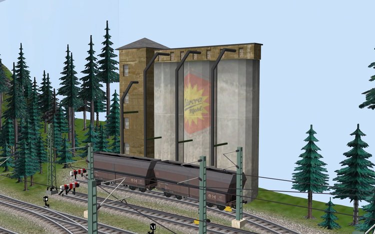

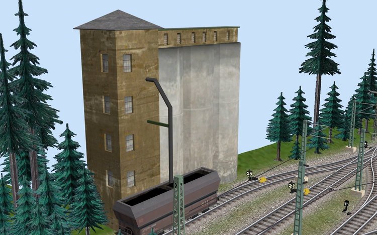

die neuen Möglichkeiten des obj.-Exports sind genial! An einer bestimmten Stelle eines Moduls wollte ich eine Silo-Verladung einbauen. Im Katalog war nichts mit entsprechender Größe vorhanden. Also habe ich angefangen zu basteln, aber irgendwie stimmten die Proportionen nie.
Nachdem es die Möglichkeit des o.g. Exports gibt, habe ich aus Grundkörpern ein einfaches, aber von den Proportionen her passendes Modell gebaut, dieses exportiert, in Blender geladen, wieder als collada exportiert, in Sketchup importiert, mit 0,78 skaliert und mit einer Textur belegt und etwas verfeinert.
Herausgekommen ist das:
Passt perfekt in die Anlagenecke.

der ursprüngliche Versuch wächst sich langsam zu einem eigenständigen kleinen Projekt aus.
Ich habe das Grafikprogramm dazu überreden können, ein im Laufe vieler Jahre reichlich verblichenes Firmenlogo auf den mittleren Siloturm aufzumalen. Außerdem geht die Be- oder Entladung jetzt zügiger vonstatten.

Hallo Brummi,
vor 17 Stunden schrieb Roter Brummer:
auch wenn nichts dagegen spricht, möchte ich nur kurz den Hinweis geben, dass beim Bau von 3D-Modellen aus Grundkörpern oft unnötig viele verdeckte Flächen entstehen, und diese den Polygoncount hochtreiben. Es ist daher wichtig, dass du in Blender oder Sketchup solche verdeckten Flächen löschst, um auch weiterhin ein performantes Modell zu erhalten.

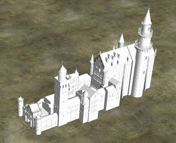

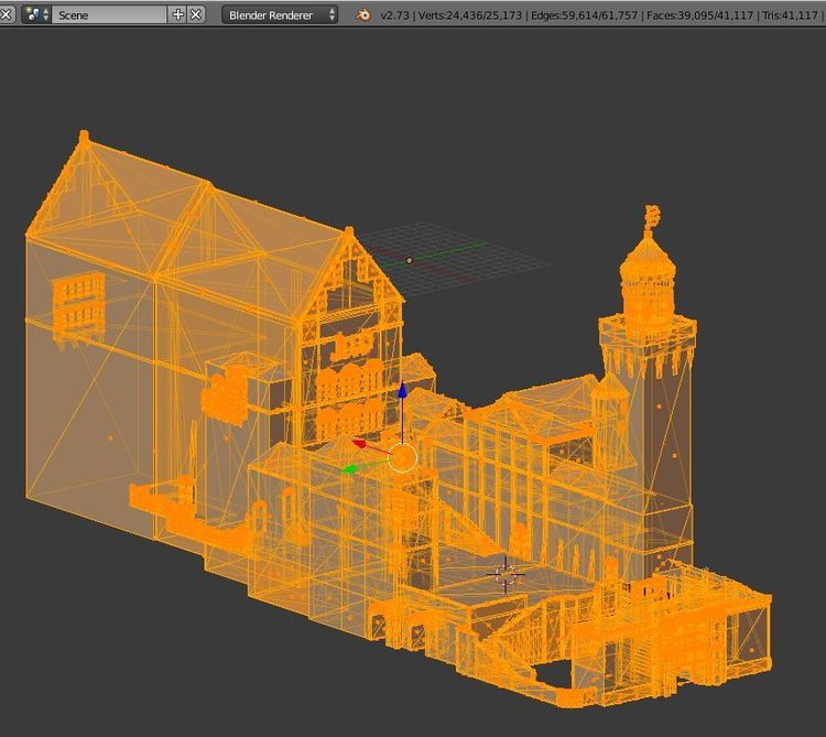

... überhaupt kein Durchblick...:o
... 84000 Flächenanalysen später.... ein erster Lichtblick...B|
... wird wohl noch etwas dauern... :(
ich weiß nicht ob es mir gelingen wird, Neos magische 64k Grenze zu unterschreiten... das Modell ist so voller Details, die ich so wenig wie nötg vereinfachen möchte... z.B.. Fenster durch (nur) Textur ersetzen... läuft mir bei diesem Modell sehr gegen den Strich... (kann ich lobo einfach nicht antun...)
Link zu diesem Kommentar
Auf anderen Seiten teilen
@EASY
Da hast Du Dir ja was vorgenommen. Das zweite Bild sieht ja gegenüber dem ersten schon ganz schön geleert aus.
Ich gehe aber schon richtig in der Annahme, dass Du nicht alle Bauteile aus dem oberen Bild, die im unteren fehlen, gelöscht, sondern auch viele davon vorläufig ausgeblendet hast (z.B. alle "runden" Türme und Türmchen)?

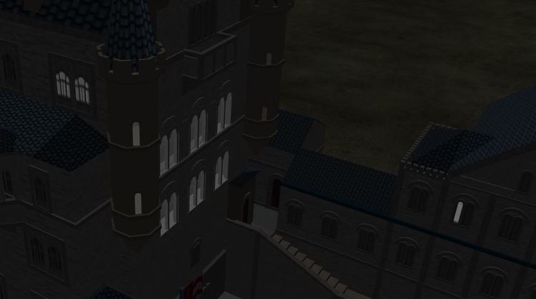

@BanLand:... die Teile sind natürlich noch da... aber ich mußte ja erst einmal dahinterkommen, was und vor allem wie lobo gebaut hat... oder um mal mit einem Frendwort um mich zu schmeißen... ich betreibe "Reverse Engineering" um den (struktuellen) Aufbau nachzuvollziehen, da ich doch wohl einiges in Blender nachbauen muß.
@lobo: ... es ist bemerkenswert, wie Du einige Probleme gelöst hast...
... was sich mir allerdings nicht so ganz erschließt, ist der praktische Nutzen von Fenstern, die durch den ganzen Raum gehen:o... da kommt ja das Licht auf der einen Seite herein und geht und auf der anderen Seite wieder heraus:P.... und im Raum ist es zum einen stockdunkel:( und zum anderen ziemlich eng:/...

Hallo EASY,
Quanten sind kleinste Portionen der uns umgebenden Wirklichkeit. (Habe ich einmal irgendwo gelesen)  Nur dafür sind diese Fenster gedacht.
Aber die Wirklichkeit im MBS sieht anders aus: sie sind nur der Tatsache geschuldet, das der grosse Häuptling NEO POLYGONE einsparen muss.Durch meine Bauweise habe ich pro Fenster die HÄLFTE an Polys gespart und das ist doch schon sehr viel, oder?????:D:P Und das betrifft nicht nur die Fenster, sondern auch Balken, Zinnen, Turmteile und............................9_9

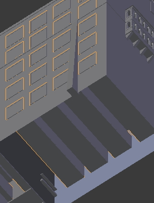

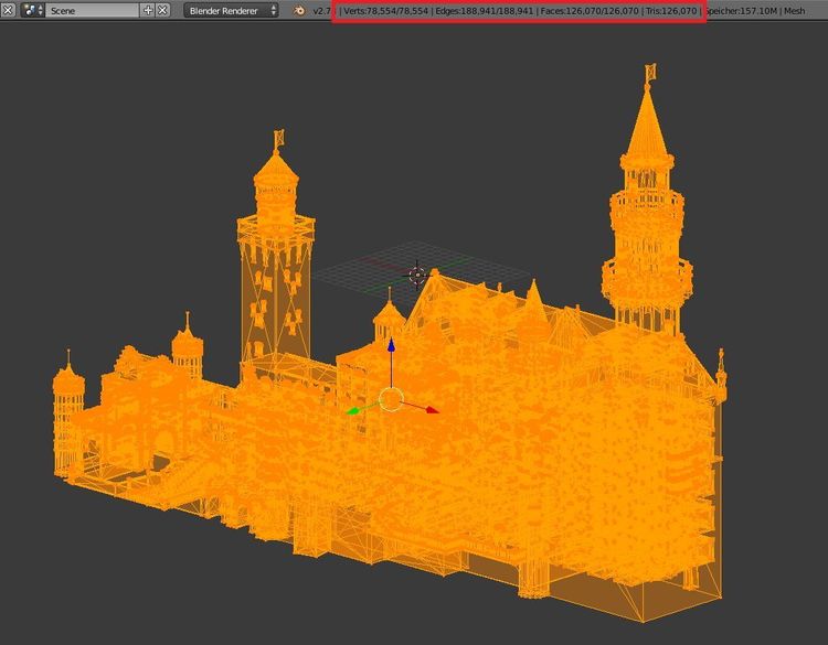

Hallo Neo,
Am 29.1.2017 um 09:03 schrieb Neo:
hast du schon ein Art Weld/Verschweißen-Tool auf die Vertices angewendet? Prinzipbedingt durch die getrennten Grundkörper würde ich erwarten, dass es viele doppelte Eckpunkte gibt, die auf der gleichen Position liegen.
... ich habe Deinen Eintrag im Forum irgendwie übersehen:/
... dies bringt schon sehr viel...
Blenderstatistiken Original .obj:
... und nach dem Bereinigen;
... liegt also schon sehr nahe an der 64K Grenze für Eckpunkte... (oder interpretiere ich da etwas falsch?)
aber: ...so wie das Modell dargestellt wird (jeder Quader einzeln)... ist das Setzen einer Textur nahezu unmöglich... da müßte man schon ein Modell extrahieren können, bei dem die Texturzuordnung noch vorhanden ist um auf dieser Schiene weiter arbeiten zu können... hast Du da noch eine (gute) Idee?
