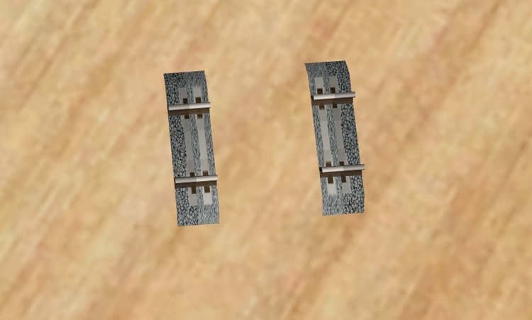

Ein Tipp !
Wie man ein Fahrzeug einfängt ( halten ) ohne die Animation zu unterdrücken - so zumindest habe ich das so gelöst .
Man nimmt zwei gegengesetzte Sperr-STOP-Weichen .

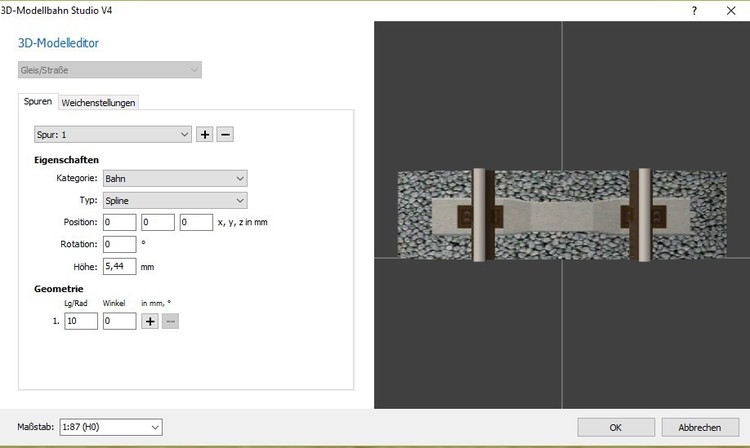

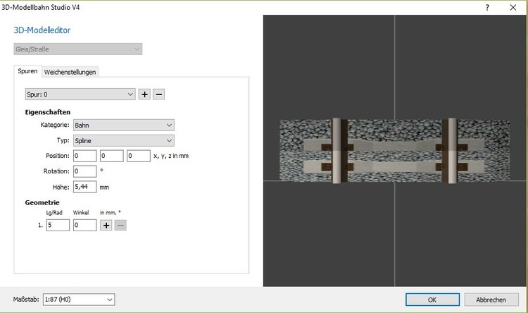

Einstellungen sehen dann so aus ( Beispiel für eine gerade Strecke ) Screenshot_120.thumb.jpg.6a5bb1e36ff93db44f5845c7c6fa20a5.jpg
im Bild 1 wird der Winkel auf 0 gesetzt ( so ist der Abzweig nicht gebogen / also gerade ) .
Es geht auch mit gebogenen Stellen , nur da muss der Winkel angegeben werden ( beide ) .
Warum zwei Sperr-STOP-Weichen ?
Dann ist egal ob das Fahrzeug eine positive oder negative Geschwindigkeit hat ( allerdings sollte die nicht so hoch sein  max. 30km/h ) .
Stellung 0 ( kurzes Gleisstück) und Stellung 1 ( langes Gleisstück )
Wie die Sperr/STOP-Weiche zusammen kommt spielt keine Rolle

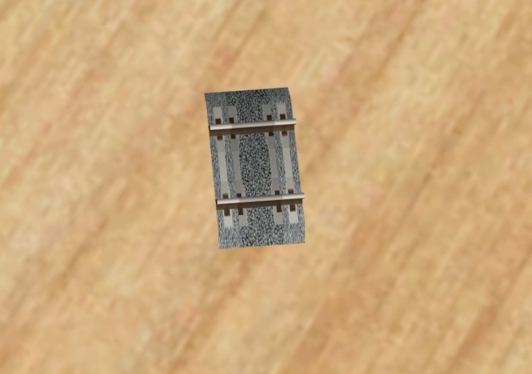

Mit der EV ( Ereignisverwaltung ) kann man dann beide Sperr/STOP-Weiche gleichzeitig auf 0 oder 1 schalten lassen .
Fährt ein Fahrzeug darüber ( vorher war die Stellung 1 ) wird die Stellung umgeschaltet ( Stellung 0 ) , so wird das Fahrzeug festgehalten .
