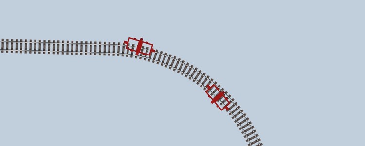

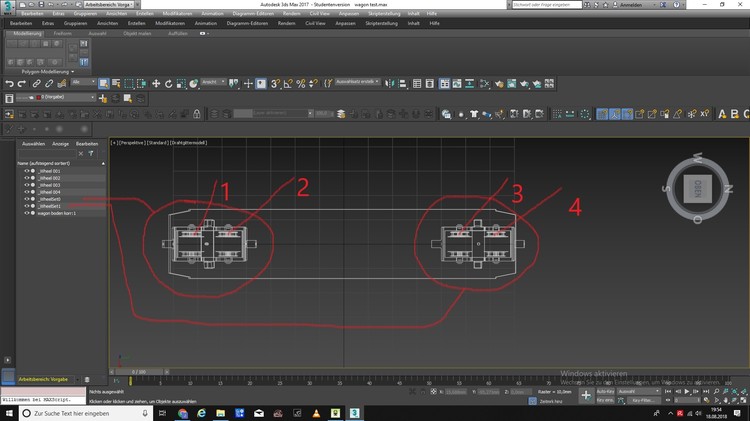

Was mach ich falsch? meine Drehgestell drehen nicht ? So sind die Teile benannt ( bei den Achen hab ich nur die Nummern zur Erkennung dazu geschrieben
MfG Hans
Bearbeitet von pfjoh
Hallo

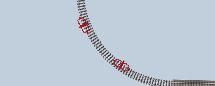

Hab mal probiert alles raus genommen Achsen Boden, jetzt drehen die Drehgestelle zwar aber siehe Fotos jetzt bin ich total ratlos???
Wer weis da einen Rat. Danke im Voraus
MfG Hans

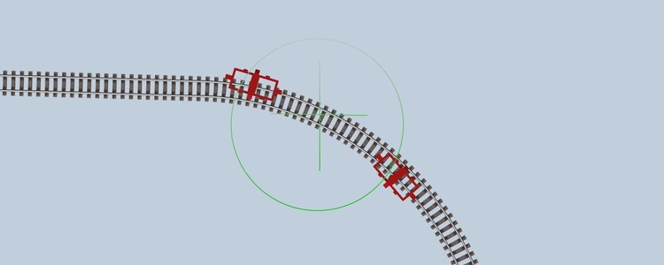

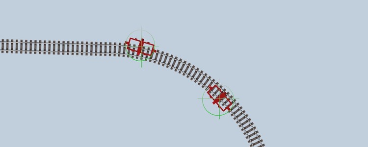

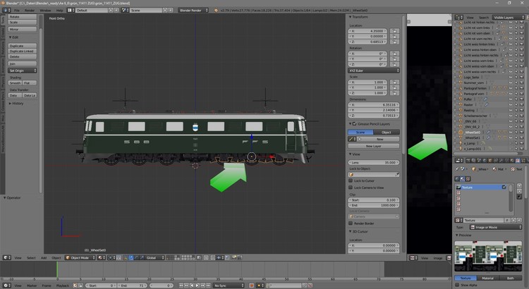

Hallo @pfjoh,
deine Drehgestelle drehen sich um einen Mittelpunkt, der scheinbar der Objektmittelpunkt des gesamten Fahrzeugs ist.

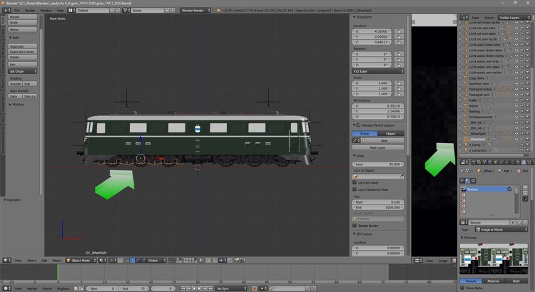

Damit sich die Drehgestelle um sich selbst (auf dem Gleis) drehen, müssen sie unbedinget den Namen "_WheelSet0" und "_WheelSet1" haben. Dazu müssen sie ihren Objektmittelpunkt jeweils bei der eigenen Drehachse haben:
Ich kann dir leider nicht sagen, wie du das in deinem 3D-Programm machst, aber in Blender würde das (auf die Drehgestelle bezogen) so aussehen:
Die Räder ("_Wheel...") müssen dann diesen Drehgestellen untergeordnet sein.

Hallo Hans,
kann es sein, dass sich bei Deinen Drehgestellen - jeweils als separates Bauteil betrachtet - der "Nulllpunkt" (d.h. das Koordinatenkreuz) nicht in dessen Mitte befindet? Die Drehung des Bauteils zur Anpassung an die Gleisrichtung orientiert sich nämlich an dessen "Nullpunkt". Und wenn dieser sich außerhalb des (sichtbaren) Drehgestell-Bauteils befindet, schlägt das Drehgestell aus, anstatt sich in der Gleismitte an dessen Verlauf auszurichten.

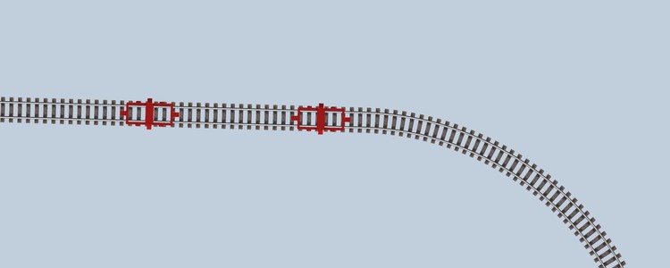

Hab das Problem hinten rum gelöst. Hab im 3Dmax neue Drehgestelle gemacht. War zwar sehr sehr mühsam und sie sind auch nicht so schön wie die mit dem Inventor gemachten, aber sie funktionieren
