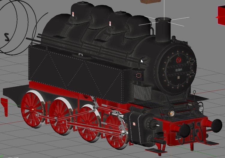

Hallo Max,
das sieht ja schon sehr beeindruckend aus! (y)
Sind die Nieten einzeln aufgebracht oder Teil einer Textur?
Ich frage deshalb, weil Du hier sehr viele Details herausgearbeitet hast (z.B. am Kesselverschluss mit den vielen Schrauben (?) oder bei den Haltestangen hinter den Lampen). Du solltest immer im Hinterkopf behalten, dass auch dann, wenn Du zusätzliche LoD-Stufen mit weniger Polygonen bereitstellst, Du bei der höchsten Detailstufe (LOD0) trotzdem nicht über 65536 "Eckpunkte" (korrekt ausgedrückt ist dies die Anzahl der verschiedenen Kombinationen aus Eckpunkt-, Normalenvektor- und Texturzuordnungskoordinaten) kommen darfst. Bei 65536 (= 2 hoch 16) wird nämlich programmtechnisch die 2-Byte-Grenze überschritten. Mehr "Eckpunkte" kann das Modellbahn-Studio bei einem einzelnen Modell nicht darstellen. Die Anzahl dieser "Eckpunkte" ist meinst noch um einen Bruchteil höher als die Zahl der darzustellenden Polygone - und vor Allem Kreisflächen, Ringe und Wölbungen benötigen für die Darstellung sehr viele Polygone.
Es wäre schade, wenn Du das Modell wegen dieser Obergrenze nicht veröffentlichen könntest und deshalb nachträglich wieder abspecken müsstest. Es ist daher immer nützlich, bereits vorher zu überlegen, was unbedingt in dieser Detailtreue realisiert werden muss, was eventuell auch etwas einfacher dargestellt oder vielleicht sogar ganz weggelassen werden kann, und was möglicherweise auch durch eine entsprechende Textur ohne 3-dimensionale Relief-Struktur dargestellt werden kann.
Und bedenke bitte auch, dass Du auch nur eine begrenzte Anzahl von Texturen (Materialien) verwenden kannst, die Du möglicherweise auch noch zwischen undurchsichtigen, transparenten und leuchtenden Bestandteilen aufteilen musst - und dass es auch bei Multitexturen eine Obergrenze gibt (meines Wissens 2048x2048 Pixel).
@Neo: bitte korrigiere mich, wenn diese Größenangabe falsch ist.
Betrachte diese Zeilen bitte nicht als Kritik - mir gefällt Dein Modell ausnehmend gut - sondern als gut gemeinten Ratschlag, um im Nachhinein nicht wegen der möglicherweise umsonst investierten Arbeit enttäuscht zu sein. Das wäre dann für Dich ziemlich ärgerlich und für das schöne Modell sehr schade.
Hallo BahnLand,
ja ich versuche das natürlich immer im Auge zu behalten, momentan bin ich bei ca. 36000 Polygonen (55000 Vertices, Nieten sind Textur), es gäbe aber auch noch einiges abzuspecken wenn notwendig, Texturen sind 2, 1 Katalog + 1 Transparenz voraussichtlich, (Grösse 1024*2048),
Werde erst zum Schluss wissen wo ich noch korrigieren muss wenn notwendig, aber du hat recht, es wird knapp:/
lg max

Hallo zusammen, hab wieder mal ein Problem und zwar folgendes:
Blender zeigt mir ~31000 Vertices, in MBS kommt Fehlermeldung von mehr als ~65000 Eckpunkte, jetzt sind nach meinem Verständnis "Eckpunkte" und "Vertices" dasselbe, wo liegt da jetzt der Rechenunterschied?
lg max
Hallo max,
die prinzipielle Beantwortung Deiner Frage findest Du z.B. hier  und hier in denen BahnLand die "Zählweise" von Eckpunkten erklärt.
Leider habe ich gerade icht die Zeit um es ausführlich zu erklären deshalb leider nur als Schlagworte in Blender...
- Modifikator "Kanten teilen" (unter Modifikator hinzufügen und ausführen [mit der Einstellung "Winkel" muß man etwas herumexperimentieren ]) und "Shading" -> "weich" (unter Werkzeuge)... in dieser Reihenfolge benutzen... sorry für die knappe Antwort.
Hallo Max,
die in Blender angezeigten Tries -
kommen im MBS als Polygone an!
fmkberlin
Hallo zusammen, erst mal danke für die Antworten (mit der Suchfunktion hätte ich es eigentlich auch finden müssen) aber gut,
Den Unterschied verstehe ich jetzt, muß eben nach Wegen suchen das Ganze noch mehr zu reduzieren, leider.(Es wäre mal überlegenswert in Zeiten dieser Grafikkarten-Generation das Limit hochzuschrauben, aber ich glaube diese Diskussion gabs auch schon:$).
lg max
