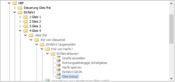

Andy Posted January 15, 2019 Share Posted January 15, 2019 Hier erste Vermutungen, die mir jetzt erstmal nichts sagen, (kann Absicht sein), aber fällt halt auf: In Bl 2-2, in Signal geht auf ROT, fehlt im Aktionsteil in der letzten Aktion der Name des einzustellenden Signals. Da ist 'Leer'. Von der Sorte gibt's aber mehrere. Nur Formsignal Bl 2-2 (um das es hier wohl auch geht) ist eines der am Fehler beteiligten Signale. Das andere beteiligte Signal ist S HBF G3 r x.Das finde ich in der ganzen EV nicht, aber: 356172 SIGNAL schaltet:Formsignal Block 2-2;1 <----- für BR 01-118 356235 SIGNAL schaltet:S HBF G3 r x;1 <----- für BR 89 es schaltet also 4 Zyklen (Zykluszeit ca. 16) nachdem das Formsignal Block 2-2 öffnet, da sind nur zwei einfache Automeldungen in 356188 [ms] dazwischen. Vielleicht weiß @BahnLand, wie er auf dieses Signal kommt. Ich habe dazu keine Idee, außer, daß es mit irgendetwas direkt verbunden ist. Aber das müßte dann ja doch auch schalten und dessen Meldung vorliegen. *kopfschüttel* Gruß Andy Link to comment Share on other sites More sharing options...

streit_ross Posted January 16, 2019 Author Share Posted January 16, 2019 Hallo Andy, Der leere Eintrag für den Aktionsteil beim Block 2-2 ist zwar auffällig, hat aber keine direkte Beziehung zum Geschehensablauf, weil: bei allen anderen Blöcken gibt es so einen Aktionsteil überhaupt nicht. Des Rätsels Lösung ist vermutlich ganz einfach: Der Autor hat diesen Aktionsteil versehentlich geschrieben, wollte aber das ganze Ereignis nicht löschen und nochmals schreiben. Man sieht auch während des Zugbetriebes, dass bei Signal Rot die ankommenden Züge vor dem Signal erst herunterbremsen und dann anhalten. Keiner rauscht bei Rot durch. Der leere Eintrag ist auch im Original und das läuft bekanntlich tadellos Das Signal S HBF Gl 3 rx ist verknüpft mit dem unsichtbar gemachtem Orignial.Zwergsignal S HBF Gl 3 r. Dieses findet sich in der EV in der Ereignisgruppe HBF Untergruppe Ausfahrt im Aktionsteil des Ereignisses Blockausfahrt HBF r - Harfe r frei. Ich sage es mal vereinfacht so: Der (die) Fehler sind ja zuletzt optisch sichtbar im Bahnhofsbereich und nicht auf freier Strecke aufgetreten. Das deutet einmal mehr daraufhin, dass irgendetwas in der Minianlage der Steuerloks nicht sauber funktioniert. Soetwas, wie auf dem von Dir gemachten Foto, dass nämlich ein Zug von Gl 3 nach rechts aus dem Bhf herausfährt und gleichzeitig ein von rechts kommender Zug in Gl 2 einfährt, soll eigentlich durch die Steuerloks verhindert werden. Es bleibt eine Vermutung, aber irgendwie wird zufällig ein Ereignis verschluckt und deshalb nicht ausgeführt, obwohl alle Bedingungen für die Ausführung erfüllt sind, aber ein anderes Ereignis ohne Rücksicht auf das erste trotzdem vollzogen wird. Ein kleines Rätsel ist zudem, warum die Crashsituationen nur in der rechten Bahnhofsseite und nicht auch links passieren, denn auch dort sind die EV-Ereignisse identisch. Ich muss mir nochmal die Steuerlok-EV mit V3 in der Originalanlage ansehen und mal jeden einzelnen Eintrag mit der V4 Version vergleichen. Gruß streit_ross Link to comment Share on other sites More sharing options...

Andy Posted January 16, 2019 Share Posted January 16, 2019 Hallo,@streit_ross, dann sind wir leider noch keinen Schritt weiter. Das ist alles gut nachvollziehbar, was Du sagst. Ist erstaunlich, dass er das 'Slave'-Signal in der Schnittstelle meldet, und nicht den Master. Den findet man auch nicht mehr, wenn man's nicht weiß. Bei @metallixVideo haben wir wohl leider gerade den Fall, dass alles gut geht. Da müssen wir irgendwie noch eins erwischen. Mit dem 2-fach oder 4-fach Modus möchte ich ausdrücklich warnen. Der ist absolut nicht aussagekräftig. Erklärung spare ich mir hier mal. Man kann da vielleicht einen Fehler mit provozieren, aber es gehen vermutlich auch viele Dinge schief, die im Normalbetrieb absolut einwandfrei sind. Und BahnLand können wir wohl entlasten. Das packen wir schon. Mir war das mit dem 'x'-Signal nur äußerst suspekt und er hat einfach die größte Erfahrung. Ich schaue mal weiter, wie ich's einkreisen kann. Gruß Andy Link to comment Share on other sites More sharing options...

Andy Posted January 16, 2019 Share Posted January 16, 2019 vor 3 Minuten schrieb streit_ross: Logger scheint wohl doch nicht z.B. leere Einträge auf Anhieb zu finden Nee, die sucht er gar nicht. Er zeichnet nur die Schnittstellenereignisse auf. Aber ich habe dann in der xml-Datei nach diesen beiden Signalen gesucht, die für den Crash verantwortlich waren. Das Eine, wie beschrieben, gar nicht gefunden, und bei dem anderen war halt im nächsten Ereignis dieses [Leer]: Dann habe ich alle Leers markiert und gesehen, dass das viel zu viele sind. Da habe ich die Einzelnen gar nicht kontrolliert. Aber es freut mich unheimlich, dass Du wieder Luft geschnappt hast und natürlich noch mehr, dass Du eine Idee hattest. Momentan habe ich mir die letzte Fehlerversion geschnappt und die Original V3. Mit WinMerge kann man die Unterschiede sichtbar machen. Dazu muß ich aber noch die Formate anpassen. In V3 heißt es z.B. Lok betritt Gleis, in V4 Fahrzeug betritt Gleis/Straße. Daraus mache ich dann VERLÄSST in beiden Versionen. Ich wühle mich da mal durch. Die Ersetzvorschriften notiere ich mir und dann kann mein Rex-Programm sowas automatisch machen. Gruß Andy Link to comment Share on other sites More sharing options...
