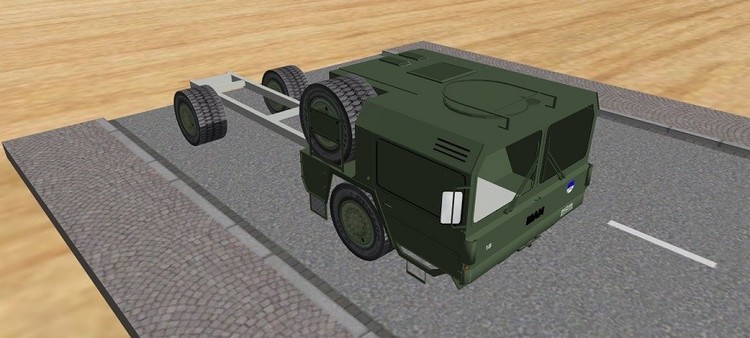

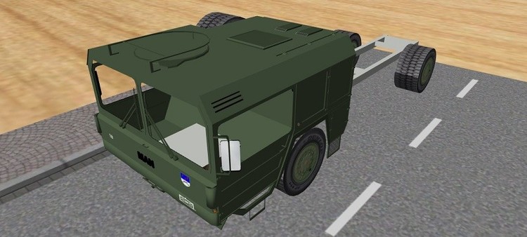

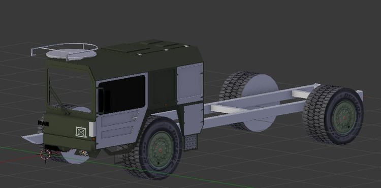

wieder ein kleines Update.
Heute erste Stellprobe und Rollversuche.
Stellprobe ging ja, aber Rollversuche war nicht, Die Karre fährt, aber die Räder drehen nicht mit. Hmmmmm... ???? Weiss da einer einenRat ?
Ansonsten würde ich sagen, die gute Hälfte ist geschafft.
Schönen Sonntag wünscht
Andreas (astt)
Hallo Andreas,
heissen Deine Räder oder Achsen "_Wheel"?
fmkberlin
Hallo @fmkberlin,
ich bin aber auch ein Depp. Logisch, die müssen ja _wheel heissen, danke Frank, für den Klapps auf den Hinterkopf. ;):)

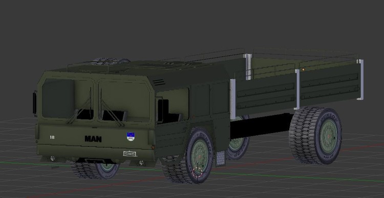

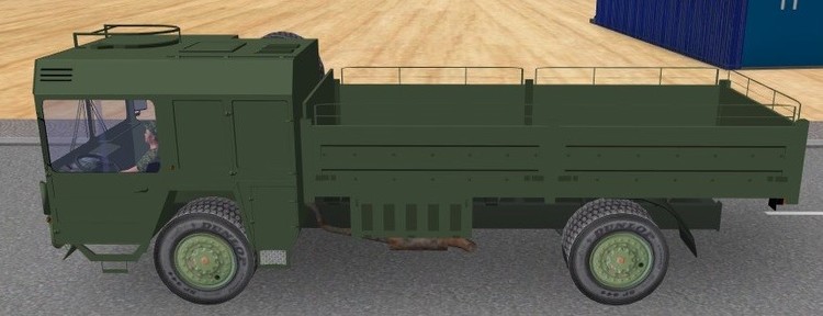

mal wieder ein kleines Update zum MAN MIL:
Wie man sieht, geht es nur langsam vorran. Aber mein Cheff besteht einfach drauf, daß ich arbeiten komme. Blöd ne.

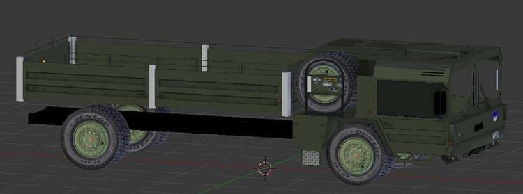

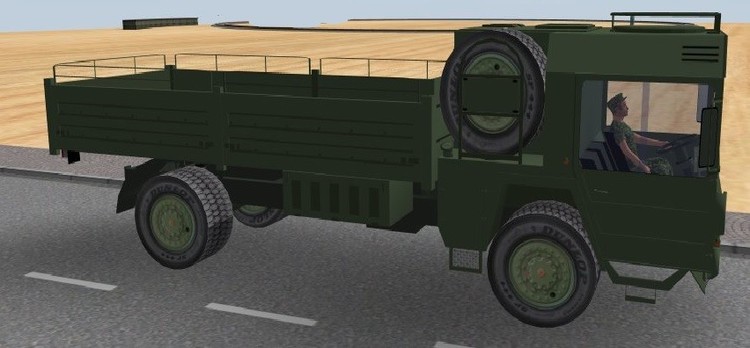

mal wieder ein kleines Update zum  Bundeswehr MAN. Dauert halt alles etwas länger, da ich derzeit sehr lange  auf Arbeit bin und dann keine richtige Lust habe, an dem Teil zu arbeiten.
Aber, es geht dem Ende entgegen. Noch paar Kleinigkeiten und die Animationen für das Licht und natürlich ein oder zwei Variationen.
Übrigens, der Kollege der da fährt, nun ja, den wird es demnächst im Katalog geben, soviel darf ich, glaub ich, schon mal verraten.

Andreas, ich finde sehr gut gelungen. Gruß Karl

Tolles Modell Andreas, dafür natürlich (y). Was mir allerdings auffällt: Der Fahrer sieht in dem Führerhaus irgendwie verloren aus. Hast Du den größenmäßig mal mit anderen Menschen verglichen oder sind die Fensterflächen nicht nur größer geworden sondern wirklich riesig. ? Ich kenne noch die alten MAN, die KHD und die Faun aber so viel Kopffreiheit hatte bei uns niemand. Die Räder erscheinen mir auch etwas zu breit. Hab gerade mal Bilder betrachtet, die Proportionen sind ok, nur halt der Fahrer etwas kleinwüchsig und die Räder gehen eher in Richtung Breitreifen.
Denk dran, soll kein Gemecker sein sondern konstruktive Kritik. Ich schreib halt nur was mir auffällt.
auffällige Grüße, Ralf
Hallo Ralf,
jetzt wo Du es sagst, hast Recht. Die Fenster vorn sind schon irgendwie sehr gross geworden. Da muss ich noch mal nach messen.  Das Männlein passt schon, wahrscheinlich muss Er nur höher sitzen.
Zu den Rädern, nun ja, ich hatte die Zoll Angaben gefunden und habe Sie dem nach gebaut. Allerdings war nicht wirklich eine Angabe dabei, wie breit die Teile sein sollen. Na die kann man schnell etwas dünner machen.
Danke für Deine Hinweisse, deshalb stell ich ja den Bau immer mal vor, wie man sieht, fällt dem einen oder anderen etwas auf, was man selbst (Betriebsblind) gar nicht so sieht.

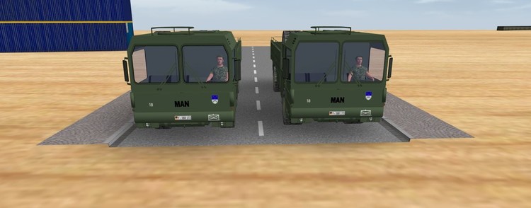

Hallo @ralf3 und natürlich alle Andere,
ich denke, so sieht es besser aus.
Irgendwie hab ich beim hochziehen die Masse der Fenster ausser Acht gelassen.
Schönen Tag wünscht
Andreas (astt)

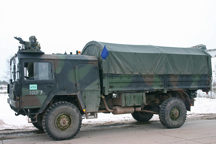

Der Fahrer sieht immer noch klein aus in Deinem tollen MAN.
Ich hab hier mal ein Originalfoto mit Personen im Führerhaus.
Unterkante Helm des Fahrers nur wenige Zentimeter unter der Oberkante des Seitenfensters Die Proportionen Deines Modells erscheinen mir sonst absolut stimmig Vielleicht hat der Fahrer den Sitz auch nur extrem nach unten gestellt. Manchmal kann man als Betrachter gar nicht sagen wo irgendwo ein Fehler ist. Es beschleicht einen nur ein komisches Gefühl und die Nackenhaare stellen sich auf und melden: Irgend etwas ist merkwürdig. Dicke Feldjacke gegenüber leichtem Hemd...Helm und Handschuhe...leider ist es schwierig ein echtes Vergleichsbild zu finden. Es sollte dann ja auch als Hilfe für Dich dienen. Das Thema Reifenbreite kann man hier aber aich schön sehen. Geländereifen sind immer recht schmal. Auf meinem RS 2000 hatte ich bei Wertungsprüfungen auf Putlos grundsätzlich Schotter-Racing mit 125er Breite drauf, auf Asphalt eher 215er oder 225er. Breite Reifen machen im Gelände gar keinen Sinn. War mein Horror-Erlebnis als ich die falschen Pneus draufhatte und das Auto bei knapp 200 auf Schotter anfing auf der Geraden über beide Achsen zu driften. Links und rechts Findlinge...da hab ich dann tatsächlich gelupft...
angstvolle Grüße, Ralf

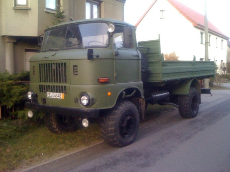

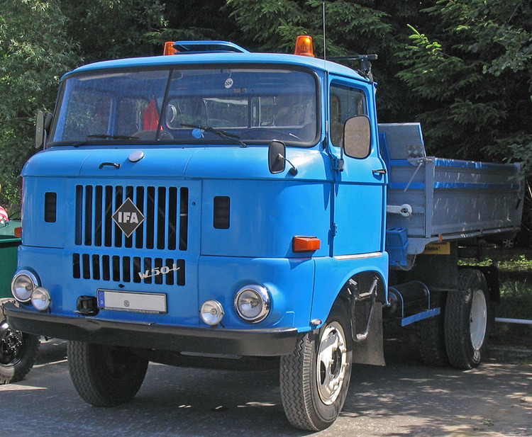

Bei Deinen Erläuterungen zu den Reifen, muss ich etwas schmunzeln. Da scheint die NATO und der Warschauer Pakt auch in dieser Hinsicht Gegenteilige Meinungen gehabt zu haben. Ich selbst habe auch bei der NVA LKW gefahren, bei uns mussten die Reifen aber ordentlich breit sein. Wir hatten sogar Reiffenfüllanlagen, mit denen man während der Fahrt Luft ablassn oder aufpumpen konnte. Luft ablassen um im Gelände eine breitere Auflagefläche auf dem Reifen zu haben. Hier mal 2 Fotos von etwa dem Gleichen Fahrzeug:
Dieser hier ist die militärische Ausführung mit Ballonreifen und eben der Reifenfüllanlage
Und der hier ist ein normaler Strassen LKW:
