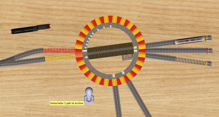

Hallo, manchmal kommt die Frage auf, wie man die Drehscheibe in 7,5° Segmente aufteilen kann.
Mir fiel dazu ein;
Drehscheibe mit roten Anschlußgleisen ausstatten und gruppieren
Kopie umfärben mit gelben Gleisen
Gruppe um -7,5° Drehen
Nullstellung der Drehbühne auf 0,020833 setzen. (Weichenstellung 0). Damit liegen die Bühnen der Drehscheiben anfangs übereinander. Es Bleibt aber ein orangenes Gleis übrig, das nicht direkt angesteuert werden kann
Beide Drehscheiben übereinanderlegen. Im Betrieb muß natürlich die nicht benutzte Drehscheibe unsichtbar geschaltet werden (z.B. beim Einfahren über das orangene Gleis. / Weichenstellung 12)
Wie die Doppeldrehscheibe aber nun angesprochen wird, habe ich noch nicht ausprobiert.
viele Grüße von Henry
Hallo, hier werden Spezialisten gebraucht.
ich habe ein Beispiel erstellt.
Es ist nicht automatisiert - es wird aber versucht im ersten Ansatz die jeweilige Drehscheibe anzusteuern, die im Gleisverlauf benötigt wird. Mit dem Kippschalter kann man eine von 2 Drehscheiben zur Fehlersuche sichtbar machen.Die Geschwindigkeit und die Start-bzw Stoppstellen der Lokomotiven und Weichenstellungen müßt ihr selber manuell im Testbetrieb steuern.
Der Gleisübergang zwischen beiden Drehscheiben ist möglich, wenn Drehscheibe 1 (rot) und Drehscheibe 2 (gelb) mit Weichenstellung 0 übereinander liegen.
Das durchgehende Drehscheibengleis  kann eine gerade Verbindung zwischen zwei gegenüberliegenden Gleisen herstellen. Die aktuelle Stellung der Drehscheibe ist durch die Position des Wärterhauses definiert - das gegenüberliegende Gleis ist die mögliche Zielposition.
Das orangene Gleis kann nur direkt mit Weichenstellung 12 der DRS 2 gelb angesteuert werden.
Reine Test area. Nichts ist vollkommen - jeder möge etwas zu diesem komplexen Thema beisteuern.
Es gibt Probleme mit Schlepptender-Dampfloks, die Tender voraus auf die Drehscheibe einfahren und nicht wie gewünscht halten, wenn der Tender den Prellbock erreicht.
Bitte Drehscheiben neu mit 48 Anschlüssen.mbp  ausprobieren und hier eure Erkenntnisse berichten,
Bearbeitet von Henry

Hallo an Alle,
Ich habe mir einen „kleinen Spaß“ erlaubt und einfach eine Drehscheibe mit 48 Gleisen und einer Steuerung erstellt. Auch wenn es Neo vielleicht nicht unbedingt sehen will, ich habe eine Drehscheibenmodel ohne Steuerung aus dem Archiv geholt und einfach selber eine Steuerung dazu erstellt. Für alle die es nicht abwarten können bis die Drehscheiben auf eine 48 Gleissteuerung umgestellt wird können gern mit diesem Modell spielen. Die Drehscheibe dreht in beide Richtungen, je nachdem welche Richtung die Kürzere ist.
Viel Spaß damit
Gruß Frank
Drehscheibe mit 48 Gleisen.mbp
