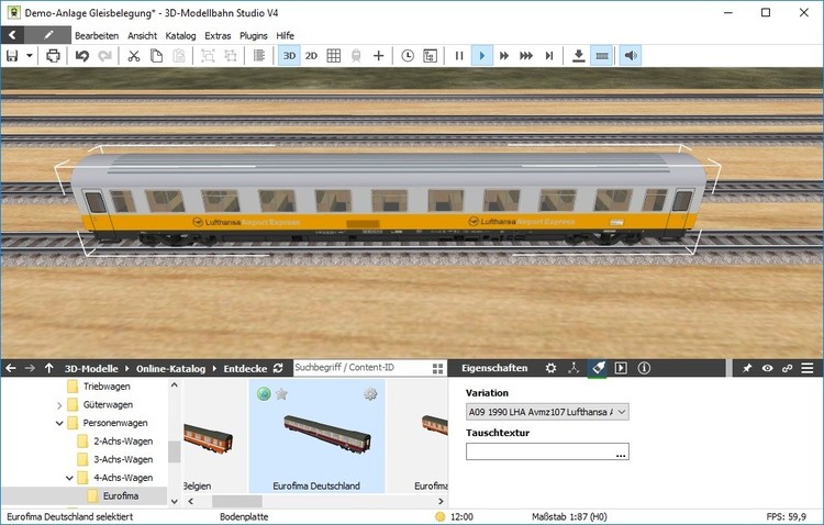

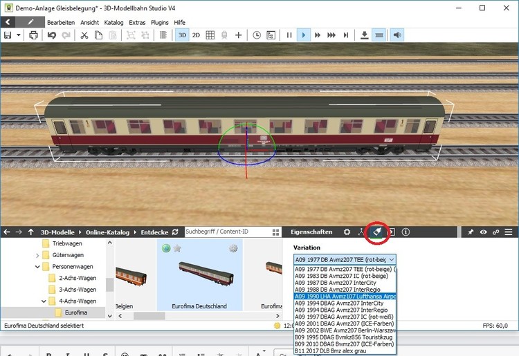

BahnLand Posted April 18, 2019 Share Posted April 18, 2019 Hallo @Phil und @streit_ross, die Unterkategorie "Eurofima" bei den 4-achsigen Personenwagen gab es auch schon in V3. Der eigentliche Unterschied in V4 besteht nun darin, dass man in dieser Version zu jedem Modell Variationen erstellen kann, die Teil eines gemeinsamen Modells sind. So lassen sich Katalogeinträge einsparen, und der Katalog wird insgesamt übersichtlicher. Dies habe ich auch bei den Eurofima-Wagen ausgenutzt. Es gibt in V4 nur noch ein Eurofima-Wagen-Modell pro Land, in dem aber alle Eurofima-Wagen-Varianten dieses Landes als Variationen enthalten sind. Mit anderen Worten: Du findest im Online-Katalog V4 nur noch 7 Eurofima-Wagen-Modelle mit den Bezeichnungen "Eurofiima <Einsatzland>", wobei der Platzhalter "Einsatzland" für die Namensbestandteile "Belgien", "Deutschland", "Frankreich", "Italien", "Österreich", "Schweiz" und "Tschechien" steht. Wenn Du nun eines dieser Modelle auf die Anlage ziehst, kannst Du in den Eigenschaften des markierten Modells im Programmfenster rechts unten das Pinselsymbol anklicken. Du bekommst dann eine aufklappbare Auswahlliste angezeigt, in der Du dann das auf der Anlage markierte Modell in jede der dort angezeigten Variationen umwandeln kannst. Hier ein Beispiel: Ziehe aus dem Online-Katalog den Wagen "Eurofima Deutschland" auf die Anlage. Klicke bei markiertem Fahrzeug im Eigenschaftsfenster auf das Pinselsymbol und öffne anschließend das angezeigte Aufklappmenü für die Auswahlliste der Variationen. Wähle dann die gewünschte Variation aus (hier z.B. die Variation des "Lufthansa Airport Express"). Das Modell nimmt dann unmittelbar die Gestalt der ausgewählten Variation an. Allein im deutschen Eurofima-Wagen-Modell sind 13 Variationen enthalten. In Summe sind in den 7 Wagen-Modellen insgesamt 83 Eurofima-Wagen-Variationen hinterlegt (wenn ich mich nicht verzählt habe ). Viele Grüße BahnLand Link to comment Share on other sites More sharing options...

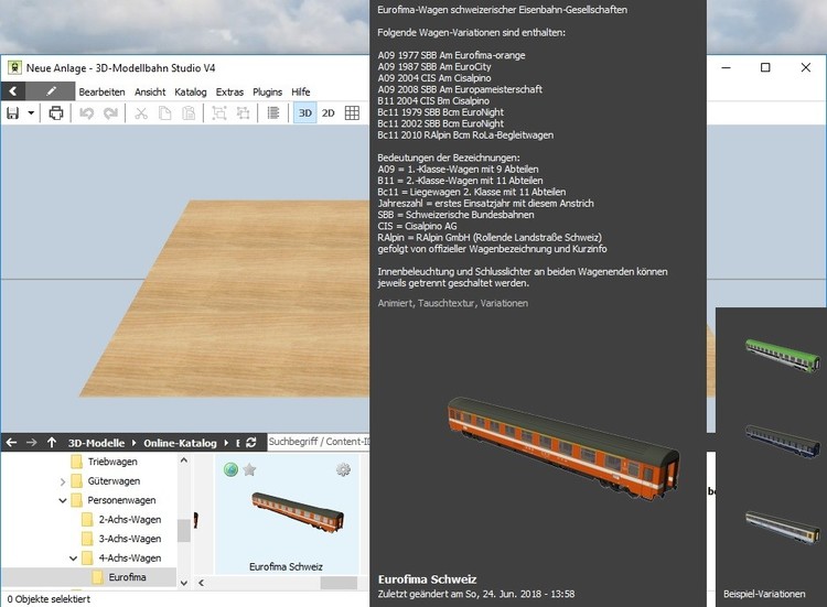

BahnLand Posted April 22, 2019 Share Posted April 22, 2019 Hallo Phil, vor 2 Stunden schrieb Phil: Die Eurofima CH Wagen konnte man in V3 durch Suche nach SBB finden. Irgendwie geht das nicht mehr in V4 Das ist klar. Denn nun sind ja viele Variationen in einem Katalogmodell vereint. Um nun diese Variationen alle über die Bahngesellschaft als Suchbegriff finden zu können, müsste ich nun speziell bei den schweizerischen Modellen sowohl "SBB" als auch "CIS" (für die Cisalpino-Wagen) und "RAlpin" für den RoLA-Begleitwagen in der Katalogbezeichnung des Modells berücksichtigen. Dies würde - bei allen Katalog-Modellen mit Variationen so durchgeführt - zu sehr unübersichtlichen Katalogbezeichnungen führen, die aufgrund ihrer Länge möglicherweise in der Katalogvorschau auch nicht mehr vollständig angezeigt werden könnten. Ich bin dann lieber für kurze prägnante, aber dafür etwas "allgemeinere" Bezeichungen, die dann alle beinhalteten Variationen umfassen. Wenn der jeweilige Modellbauer in der Kurzbeschreibung zum betrachteten Modell die Variationen auflistet, werden diese automatisch angezeigt, wenn man mit der Maus über den entsprechenden Eintrag in der Katalog-Anzeige fährt. So erhält man auch ein bei einem reduzierten Umfang der Katalog-Modell-Einträge sehr übersichtlich angezeigt, welche Variationen hier enthalten sind. Auswählen kann man die Variationen selbst jedoch erst, nachdem man das Modell auf die Anlage gezogen hat. Dort wird dann immer zunächst die erste Variation des Modells dargestellt. Die Auswahl der gewünschen Variation erfolgt dann wie in meinem letzten Beitrag beschrieben. Viele Grüße BahnLand Link to comment Share on other sites More sharing options...

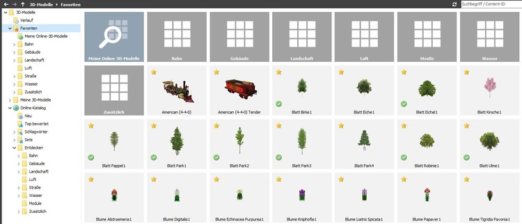

JimKnopf Posted May 4, 2019 Share Posted May 4, 2019 Moin derber, ich habe den ganzen Online-Katalog in den Favoriten Ordner. Also wenn du mal einen guten dsl Tag erwischt, dann markiere alle Modelle mit dem gelben Stern danach den Katalog runter laden ( hat bei mir mehrere Tage gedauert). Dabei hast du noch die möglichkeit die Unter-Ordner ganz nach deinem Geschmack einrichten. Schön wäre es wenn man an den Modellen eigene Suchwörter anhängen könnte. Gruss Axel Link to comment Share on other sites More sharing options...
dermer Posted May 4, 2019 Share Posted May 4, 2019 Danke. Habe ich gemacht. Aber von meinen Favoritenordner kann ich die Modelle nicht in die Anlage einfügen. Link to comment Share on other sites More sharing options...

JimKnopf Posted May 4, 2019 Share Posted May 4, 2019 Moin dermer, im letzten – oder vorletzten Jahr hatte ich Neo darauf angesprochen ob es nicht möglich ist den gesamten Katalog bei der ersten Installation vom Modellbahn Studio mit zu installieren und danach bei jedem Programmstart den Katalog zu aktualisieren. Diesen Weg hat er mir aufgezeigt: Schritt 1 Modelle als Favorit kennzeichnen – Hier der Ordner „Neu“ Schritt 2 Die Modelle im Favoriten Ordner in die neuen Kategorien verschieben – oder auch nicht ganz wie du willst. Schritt 3 im Menü „Katalog“ Offline verfügbar machen anklicken – der Katalog wird dann heruntergeladen. Der Punkt ist das die Modelle die in deinem Favoriten Ordner sind mit geladen werden – so kann man mit etwas Mühe den gesamten Katalog auf den Rechner bekommen. Danach alle paar Wochen die Schritte 1-3 wiederholen Warum du die Modelle nicht aus deinem Favoriten Ordner auf die Anlage bekommst kann ich mir nur damit erklären das der Katalog nicht runter geladen wurde. Gruß Axel Link to comment Share on other sites More sharing options...

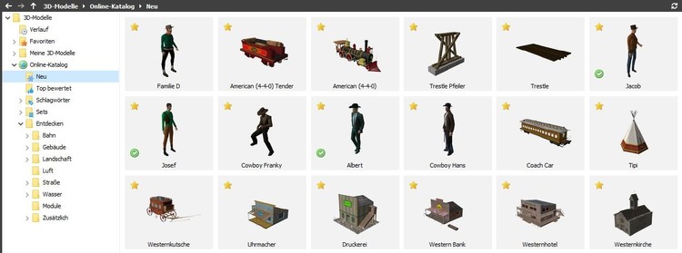

Andy Posted May 4, 2019 Share Posted May 4, 2019 Na siehste, da ist doch schon ein Grund, denn ungeändert steht der auf 2 GB, oder ? Jetzt noch einmal eine Frage: Wenn ich diesen Riesentransfer verhindern möchte und nur die neuen Modelle auch noch in den Cache kriegen will. Was muß ich da tun? Sie mal kurz auf eine neue Anlage ziehen oder reicht es das Bildchen des neuen Modells anzuklicken? Rein intuitiv ist es ersteres. Gruß Andy Link to comment Share on other sites More sharing options...
Neo Posted May 4, 2019 Share Posted May 4, 2019 Hallo Andy, ja, du musst das Modell auf die Anlage ziehen, um es herunterzuladen. Das Studio hält zuletzt verwendete Modelle am längsten im Cache. Viele Grüße, Neo Link to comment Share on other sites More sharing options...
