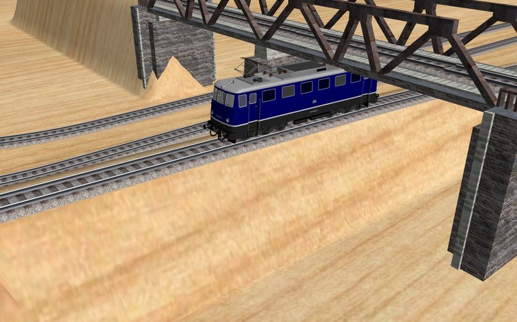

CC.SDL Geschrieben 19. Juli 2019 Autor Geschrieben 19. Juli 2019 Hallo Modellbaufreunde, ich möchte euch heute nach meinen gestriegen Post,gerne die ersten Schritte bzw. Ideen meiner(zukünftigen)Anlage vorstellen. Am besten wäre es wohl die Anlage hochzuladen. Somit könntet ihr sehen welche Gleise ich verwende und welche Fehler korrigiert werden müssen. Was haltet ihr davon?

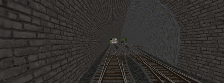

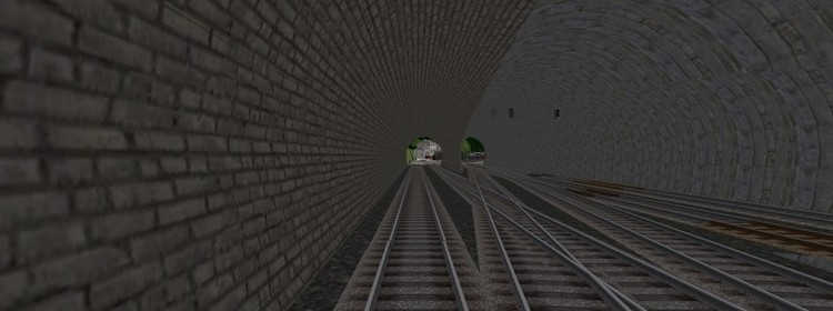

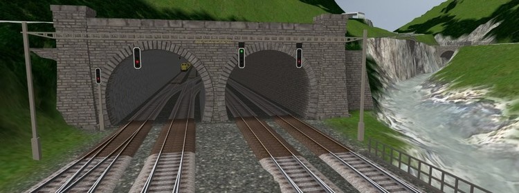

CC.SDL Geschrieben 19. Juli 2019 Autor Geschrieben 19. Juli 2019 Eine zweigleisige Strecke soll es werden.Fange ich rechts an wo der Berg im HM konstruiert wurde. Das ist der Bereich in den die Tunneleinfahrt sein soll. Den Berg will ich im Höhenmodus(HM) gestalten,wo der nach der Ausfahrt höher gebaut werden soll. Links unten seht ihr den Gleiskreisel. Den würde ich, sofern machbar in meiner Anlage haben wollen.Hier habe ich mit Gleis anstellen und Gelände anpassen den Höhenunterschied eingebracht. Der Raum der unter dem gehobenen Bereich entsteht wollte ich mit Straßen/Wegen gestalten.Der Gleiskreisel ist nur einzeln befahrbar, meine Frage:,lässt sich das realistisch gesehen auch so bauen? Habt ihr vielleicht Anregungen, Kritik, Ideen, die ich entsprechend verbessern kann? Würde als Anhang gerne den Plan hochladen. Anlagenplanung.mbp
Roter Brummer Geschrieben 19. Juli 2019 Geschrieben 19. Juli 2019 Hallo Claudia, auch von mir ein herzliches Willkommen. Deine Brückenkonstruktion weist nicht genügend lichte Höhe auf, weil die Steigung ja zum Teil schon unter der Brücke anfängt. Aber weitermachen! HG Brummi
