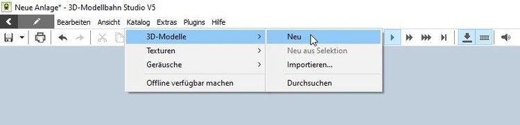

1. Du erstellst ein Modell in Blender, ok.
2. Du exportierst es als *glb, oder *gltf  (welches ich bevorzuge wegen der fehlerfreien Animationen)
3. Jetzt hast du ein vorbereitetes File welches sich im MBS importieren lässt:

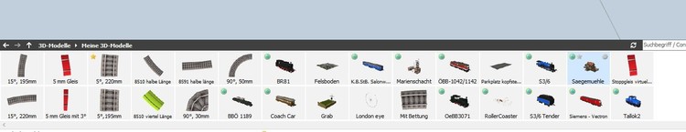

Dazu klickt du auf 3d-Modell...Neu
Darunter kannst du noch Untergruppen auswählen welche sich von selbst erklären.
Dann klickst du auf das "+" und kannst ein Modell welches du vorher exportiert hast, ins MBS importieren.
Sollte das erfolgreich sein erscheint Dein Modell unter "Meine Modelle im" MBS:
(hier bekommst du auch die Info's über Limits von Polygonen, Texturen)
Jetzt kannst du das Ganze in den Online-Katalog hochladen....mit rechter Maustaste, im Internet veröffentlichen , da hast du nochmal die Auswahl ob als Entwurf, oder fertiges Modell: (Unterschied ist, daß der Entwurf nicht von NEO geprüft wurde und die Gemeinde unter der ID-Nummer das Modell mal testen können (musst du aber im Forum veröffentlichen), später kannst du das Modell als fix veröffentlichen, unterliegt dann aber erst der Prüfung von NEO, weiters wird der Entwurf nach 30 Tagen automatisch gelöscht).

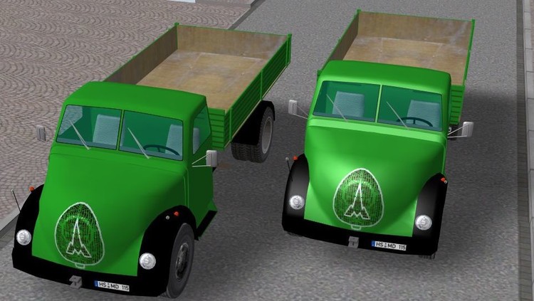

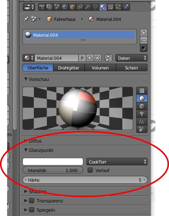

Hallo @HaNNoveraNer,
vielleicht meinst Du ja das:
Und so sieht das im MBS aus:
Rechts mit und links ohne Glanz.
Das Beispiel ist aus Blender 2.79.
Anmerkung: mit Glanz sind "Design-Fehler" viel besser erkennbar.
Schöne Grüße
SputniKK

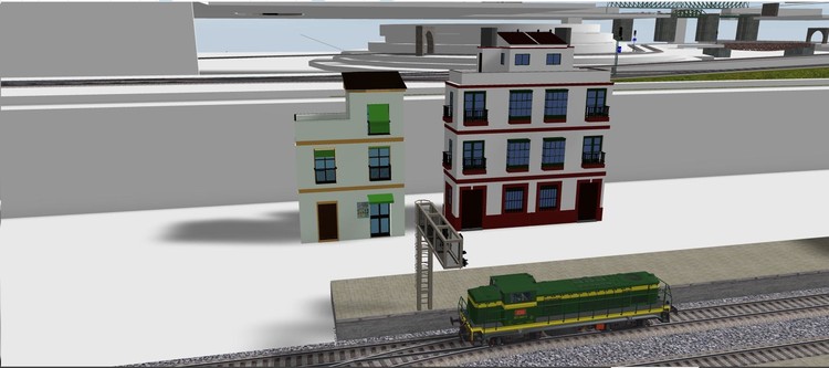

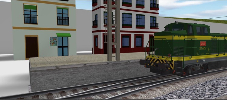

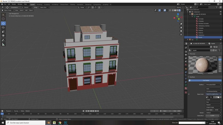

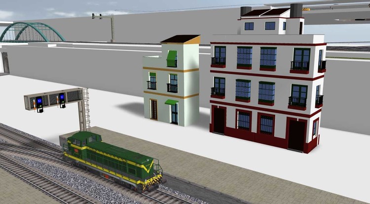

Hola Claro que sí.
El único problema es a la hora de cargar texturas, no sé como hacerlo. Solo puedo cargar con materiales básicos. Por ejemplo las tejas del tejado. En el momento que le pongo en textura una imagen de tejas, el simulado me dice que no puede cargarlas.
Aquí junto con la 307 de Maxwei.
1174629069_Sinttulo-1.thumb.jpg.ef94c66a587a1ead6cf4da7eaad708fa.jpgcasa23.thumb.jpg.4b310fa9fce4cff72ca252f017a6d4bb.jpg
Tengo que andar introduciendo la textura sobre un primitiva y cargando la imagen en el simulador.1886479550_detallecasa.thumb.jpg.1da5d6a358245de7c7de17eadafee226.jpg
Otro detalle
