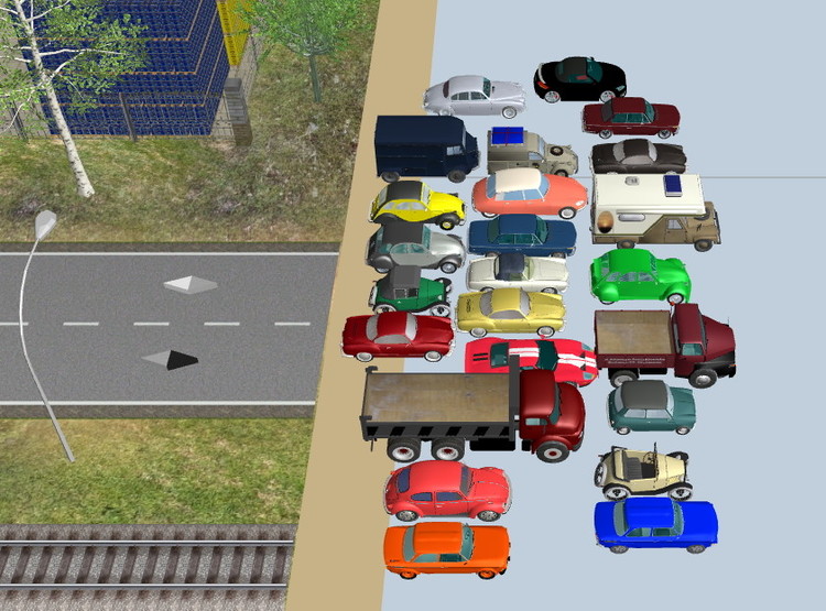

Goetz Geschrieben 6. März 2020 Geschrieben 6. März 2020 (bearbeitet) Es ist schon laaange her, dass ich eine kleine Demo für die virtuellen Depots versprochen hatte. Heute habe ich sie endlich erstellt. Ich habe leider kein Geschick für ansehnlichen Anlagenbau. Aber auf nackter Platte war mir die Demo zu langweilig. Deshalb habe ich Jans Anlage "Module 270 x 135 cm_BRAUEREI" benutzt und die Straßenstücke gegen solche eingetauscht, die Fahrspuren haben. Die Autos im Depot parke ich unten vor der Anlage, weil das Beobachtungen und eigene Tests einfacher macht. Die kann man natürlich auch an anderer Stelle verstecken. Und weil ich das Namensschildchen als Zielort verwende genügt es, dieses Beschriftungsfeld zu verschieben um die unsichtbar geparkten Autos an anderer Position bereitzuhalten. Anlage: Jans Brauerei-Modul mit virtuellem Depot.mbp Es gibt einzelne Fahrzeuge, die sich konstruktionsbedingt nicht für diesen Trick eignen. Sie werden falsch herum auf die Straße gesetzt und stören dann als Geisterfahrer das System. Ich hoffe, dass ich im Depot nur noch Fahrzeuge habe, die sich "anständig" verhalten. Falls ihr noch einen Störenfried entdeckt, könnt ihr ihn einfach löschen. Das bringt die Abläufe nicht durcheinander weil Fahrzeuge, die auf der Straße unterwegs sind, aus dem Depot gelöscht werden. Am Ende der Straße werden Fahrzeuge wieder in das Depot eingegliedert. Das System eignet sich nicht für Gespanne und auch nicht für den Gütertransport. Aber ich finde diese einfache Version für den Einstieg sinnvoller. Sie ist überschaubar und leicht nachzuvollziehen. Viele Grüße und viel Spaß bei eigenen Experimenten Götz Bearbeitet 6. März 2020 von Goetz Anlagenskript in Details verbessert
Goetz Geschrieben 6. März 2020 Geschrieben 6. März 2020 (bearbeitet) Ich habe das Skript gerade noch ein wenig geputzt. Erstens übergebe ich jetzt die lange Adresse zur Fahrzeugtabelle einmalig beim Anlagenstart an eine Variable "DepotListe". Das macht den Code an anderer Stelle lesbarer. (Eigentlich sollte ich das für die Positions- und Rotationswerte auch tun. Diese Pakete sind ebenfalls Fixwerte, die man einmalig unter einem kurzen Namen ablegen könnte.) Und zweitens habe ich den Takt für die Depotausfahrten jetzt auf eine Sekunde verringert und dafür der Zufallszahl eine größere Spanne gegeben. Das macht die Abstände zwischen den Fahrzeugen noch etwas realistischer (sprich: unregelmäßiger). Bearbeitet 6. März 2020 von Goetz

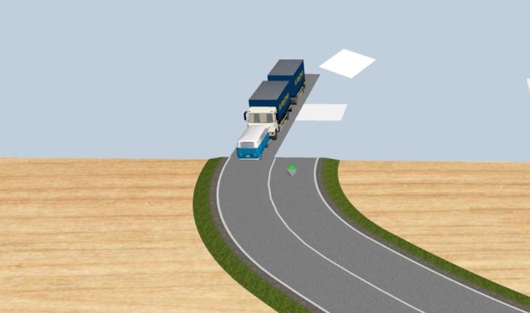

EASY Geschrieben 6. März 2020 Geschrieben 6. März 2020 Hallo Goetz, ... bei Deinen Lösungsansätzen gefällt mir die Einfachheit der Lösung (auch wenn ich manchmal etwas länger brauche um nachzuvollziehen, was Du gemacht hast...) Bei der hinteren Spur "Kontakt virtuelles Depot Ost Ausfahrt" gibt es allerdings das Problem, dass die Fahrzeuge die da "herauskommen" zuerst einmal nach rechts an das Straßenende fahren um dort mit dem "automatischen Richtungswechsel" rückwärts nach links wegzufahren... nun gibt es aber eine ganze Reihe von Fahrzeugen bei denen diese Option nicht eingeschalten ist, diese stapeln sich dann an dieser Stelle... ... sollten die Fahrzeuge, die bei "Kontakt virtuelles Depot Ost Ausfahrt" herauskommen nicht erst um 180° gedreht werden, damit sie vorwärts nach links fahren? Gruß EASY
Goetz Geschrieben 6. März 2020 Geschrieben 6. März 2020 Hallo Easy, das ist offenbar eins dieser Fahrzeuge mit dem konstruktionsbedingten Fehlverhalten. Schmeiß den LKW bitte raus. Ich übernehme beim Einsetzen der Fahrzeuge die Position und die Ausrichtung des Ausfahrt-Kontakts. (Das sind die mit der weißen Spitze.) Genau genommen dienen die Ausfahrt-Kontakte sogar nur als Positionsreferenz und gar nicht als Kontakt. Aber ein paar wenige Fahrzeuge stehen nicht in Fahrtrichtung, wenn man die Rotationswerte des Kontakts übergibt. Der LKW ist wohl einer, bei dem das der Fall ist. Wäre die Umkehr aktiviert, dann würde er in der Kolonne rückwärts mitfahren. Ich hatte früher schon einen Versuch unternommen, in diesen speziellen Fahrzeugen intern einen Offset zu hinterlegen und den beim Einsetzen mit zu berücksichtigen. Aber das wollte nicht so recht klappen und dann war es mir nicht wichtig genug um mich tiefer reinzuknien. Mir ist nämlich - wie du ganz richtig erkannt hast - sehr an Einfachheit gelegen. Erstens ist das meines Erachtens der bessere Weg um Prinzipien zu erklären. Und zweitens habe ich eine ganz persönliche Abneigung gegen lange if-Staffeln und übermäßige individuelle Fallbehandlungen. Ich suche am liebsten nach generischen Strukturen.

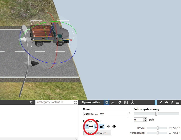

EASY Geschrieben 6. März 2020 Geschrieben 6. März 2020 Hallo Goetz, vor einer Stunde schrieb Goetz: Aber ein paar wenige Fahrzeuge stehen nicht in Fahrtrichtung, wenn man die Rotationswerte des Kontakts übergibt. das Problem ist die Ausrichtung des Gleiskontaktes und der Fahrzeuge. Der Gleiskontakt ist in y- Richtung ausgerichtet und " Kontakt virtuelles Depot Ost Ausfahrt" ist um 90° gedreht. Die Fahrzeuge sind teilweise in y-Richtung ausgerichtet (hat historische Gründe. In einer frühern Version (ich glaube sogar noch EP) sollten die Fahrzeuge in y-Richtung ausgerichtet sein, jetzt ist die Sollrichtung die x-Richtung was auch die meisten Fahrzeuge zutrifft). Wenn Du nun die Drehung (90°) des Gleiskontaktes an das Fahrzeug übergibst, dann stehen nur die Fahrzeuge, die in y-Richtung ausgerichtet sind richtig (Fahrtrichtung nach links). Eine Ausnahme bildet z.B. "Bus Post". Das Modell ist in -y-Richtung ausgerichtet und steht bei einer Drehung um 90° definitiv verkehrt herum. Bei den Fahrzeugen, die in x-Richtung ausgerichtet sind, ist es etwas komplizierter. Sie werden durch den Gleiskontakt (Referenz) um 90° gedreht. Sie müßten aber um 180° gedreht werden. Die restliche Drehung erfolgt durch das Einrasten auf der Straße. Wenn ich nun die Anlage frisch von Deinem Beitrag lade, dann habe ich relativ viele Fahrzeuge die bei "Kontakt virtuelles Depot Ost Ausfahrt" erst einmal nach rechts fahren, also genau verkehrt herum plaziert werden. Wenn ich nun die Rotation vom "Kontakt virtuelles Depot Ost Ausfahrt" in der z-Achse über das Eigenschaftsfenster noch einmal auf "90" setze, ist der Fehler weg und die Fahrzeuge fahren vorwärts nach links. Es ist wahrscheinlich ein Rundungsproblem (der Kontakt steht für das Programm auf 89,999°) und da dies kleiner als 90° ist rasten die Fahrzeuge falsch herum mit der Straße ein. Um sicher zu sein, habe ich dem Gleiskuntakt 91° mitgegeben und dann geht es ohne Probleme (außer z.B. "Bus Post") aber da liegt es am Modell und seiner Ausrichtung... Gruß EASY
Goetz Geschrieben 6. März 2020 Geschrieben 6. März 2020 vor 18 Minuten schrieb EASY: Wenn ich nun die Anlage frisch von Deinem Beitrag lade, dann habe ich relativ viele Fahrzeuge die bei "Kontakt virtuelles Depot Ost Ausfahrt" erst einmal nach rechts fahren Das erstaunt mich, weil das hier definitiv nicht der Fall ist. Die von mir eingesetzten Fahrzeuge verhalten sich anständig. Die "Troublemaker" hatte ich vorher aussortiert.

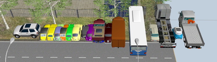

EASY Geschrieben 6. März 2020 Geschrieben 6. März 2020 Hallo Goetz, vor 1 Stunde schrieb Goetz: Das erstaunt mich, weil das hier definitiv nicht der Fall ist. ... bei mir schon... ich habe einmal versucht alle Fahrzeuge die falsch orientiert aus "Kontakt virtuelles Depot Ost Ausfahrt" herauszuziehen... ... meine Ausbeute nach kurzer Zeit... ... es sind alles Fahrzeuge, die in x-Richtung ausgerichtet sind. vor 1 Stunde schrieb Goetz: Die "Troublemaker" hatte ich vorher aussortiert. ... das ist nicht das Problem! ...ich habe zur Demo mal "Kontakt virtuelles Depot Ost Ausfahrt" in z-Richtung angehoben und die Autos so "gesammelt"... ... die Autos werden um 90 Grad gedreht. Das linke Auto ist als Modell in y-Richtung ausgerichtet und steht nach dem Drehen richtig. ... alle anderen Autos sind als Modell in x-Richtung ausgerichtet und werden um 90 Grad gedreht. Diese 90° sind das Problem. Durch das Einrasten auf die Straße erfolgt die restliche Drehung bis 180° (oder eben auf 0°)... es reicht also schon eine sehr sehr kleine Abweichung von 90° die darüber entscheidet, ob sich die Orientierung des Fahrzeuges beim Einrasten auf die Straße sich nach links (180°) oder rechts (0°) ausrichtet... Bei mir ist es so, daß bei frisch gezogener Anlage die Abweichung so ist, daß die "falsche" Orientiering sehr bevorzugt wird... weshalb ich den Drehwinkel von "Kontakt virtuelles Depot Ost Ausfahrt" etwas über 90° gesetzt habe... so werden die Fahrzeuge etwas weiter gedreht und die Vorgabe für das Einrasten für das Programm eindeutiger... Warum es bei mir so ist und bei Dir nicht... darüber läßt sich trefflich streiten... vor allem über die Frage die wievielte Stelle hinter dem Komma den Ausschlag gibt... Gruß EASY
