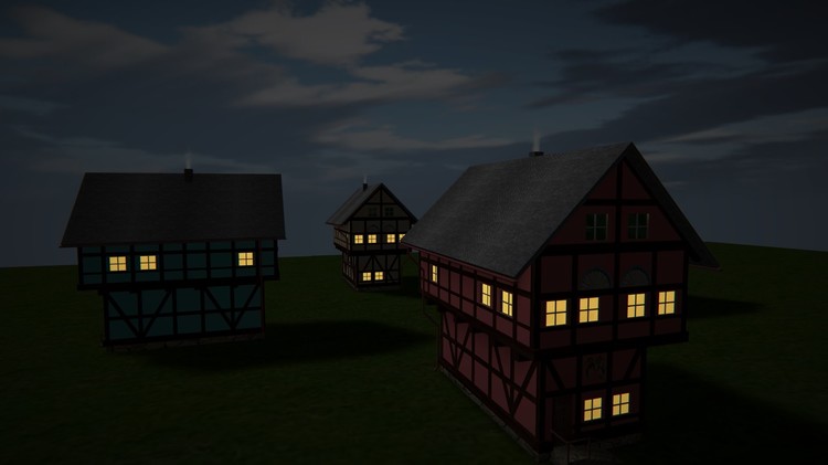

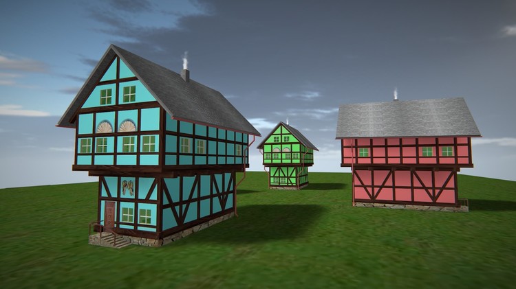

... so jetzt ist es Perfekt mit 4 Farbvarianten und zuschaltbarem Licht. :)
AmTag02.thumb.jpg.b56e9f2dca0409d2290a91c6a029ba00.jpgAmTag03.thumb.jpg.0141727f45295108dc589122cbdbc3e0.jpgBeiNacht.thumb.jpg.bbd975fc8f658ce1f657490669696ee4.jpg
... und wie immer auch mit Video.
Ich danke allen die mir dabei geholfen haben. :)(y)

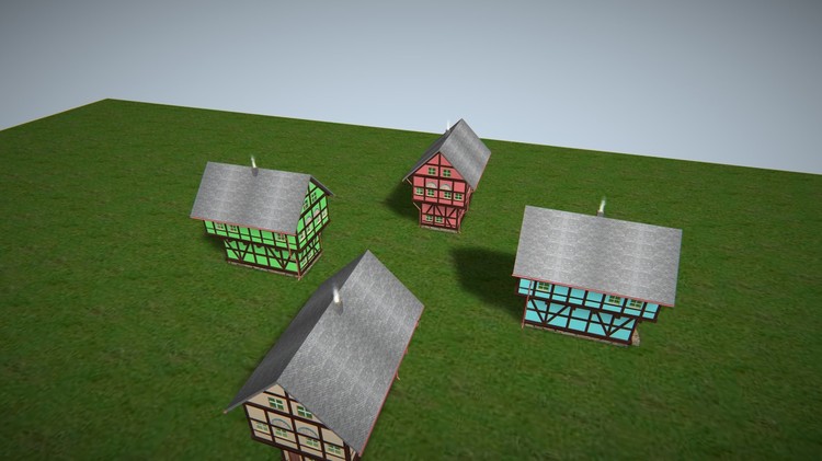

So Tauernhaus neu ist fertig.
Bilder
Video
Nur eins verstehe ich nicht. Ich habe 3 Textur Dateien wo alles drin ist, habe aber immer 4 Materialien. Und Max mit "h" ist bei mir nix passiert.
Keine Ahnung wo das vierte her kommt.
Das heißt ich muß immer eine 2. Dedailstufe bauen um ein Material einzusparen. Also muß dann immer das Licht dran glauben.:(
Denn die anderen brauche ich ja...
Nachtrag: Hab jetzt die Textur Datei noch mal umgebaut und alles in eine gestopft. Jetzt passt es.(y):)
Aber eigentlich immer noch ein Material bei wo ich nicht weiß wo es her kommt...
Gruß Tec
Bearbeitet von Tec

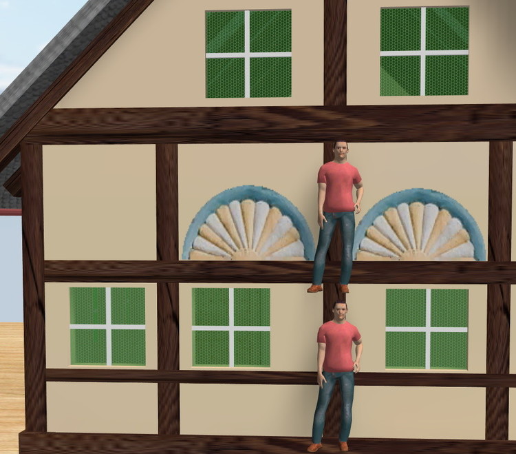

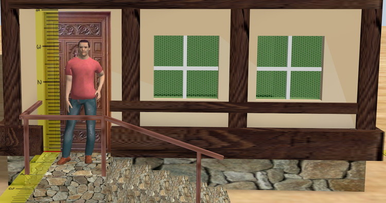

mir sind an deinem Haus ein paar Fehler aufgefallen. Ich erlaube mir jetzt, darauf hinzuweisen, weil die selben Fehler bei deinem zweiten Haus sich zum Teil wohl wiederholen. Ich hoffe, du bist damit einverstanden.
1. Der Maßstab des Hauses stimmt nicht.
Die Eingangstür ist satte 3,90m hoch und das Geländer reicht der Testperson bis zur Brust.
2. Wenn ich die Testperson auf 1,8 skaliere kommt es hin, aber er kann so gerade eben noch durchs Fenster gucken.
3. Die Raumhöhe beträgt doppelte Menschengröße. Der Achim ist 1,82m groß.
4. Eine Raumhöhe von 3,64m kommt, wenn überhaupt, bei Fachwerkhäusern eher nicht vor.
5. Die Decken/Böden eines Fachwerkhauses werden durch Querbalken getragen, die beim Fachwerk ja außen zu sehen sind. Damit wären die Fenster im 1. Stock im unteren Drittel der Wand angeordnet.
6. Im Dachgeschoss liegen sie unmittelbar über dem Fußboden.
7. Die Fenster haben keinen Außenrahmen, würden so also gar nicht in der Wand halten.
Bitte betrachte das alles nicht als persönlichen Angriff, sondern als ernste, aber gut gemeinte Kritik. Am besten schaust du dir mal viele Bilder von Fachwerkbauten an, wie das so gemacht wird resp. wurde. Es gibt auch ganze Internetseiten zu Bau und Ausführung von Gebäudefachwerk.

Hallo Brummi,
ich weiß das das Haus zu groß ist. Deshalb schrieb ich in der Beschreibung Bitte auf 0,56 Skalieren. Es war mein erstes Modell mit Blender. Da hab ich noch mit ganz anderen Sachen zu kämpfen gehabt.
Aber Danke für Deine Hinweise. (y):)
