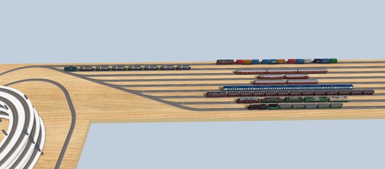

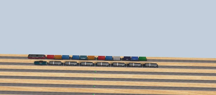

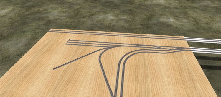

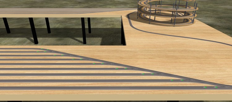

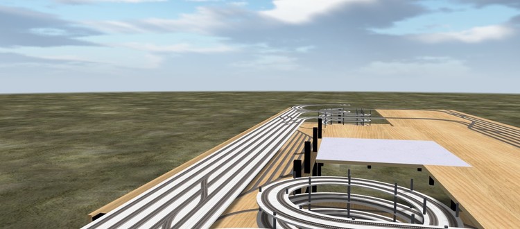

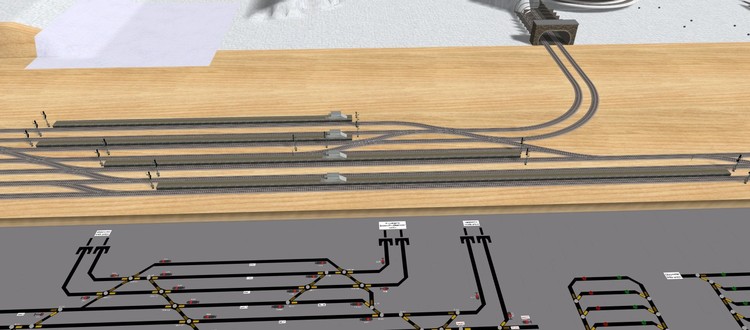

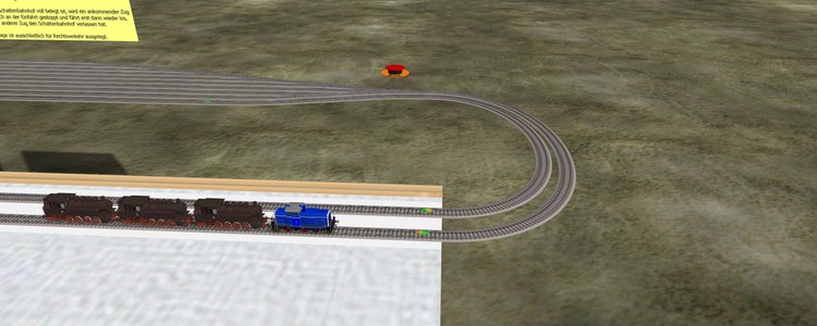

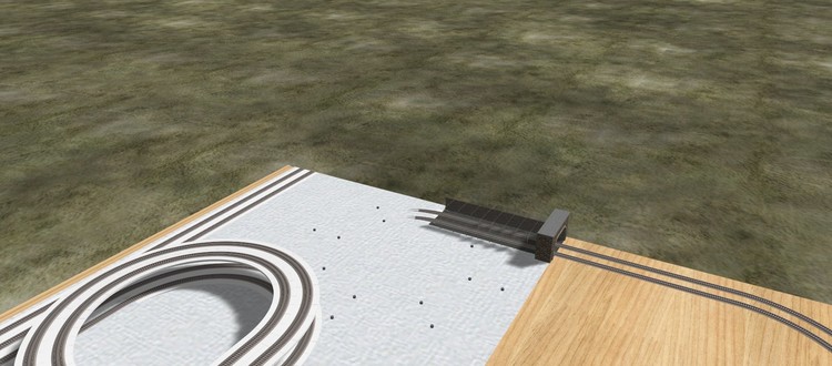

Hier mal die ersten Bilder des Schattenbahnhofes (Ebene U) für den ich aus den Eckdaten eine Plattengröße von 6 x 3 m errechnet habe.
Ein Überblick über die Ebene U. Der Ausschnitt in der Mitte war für Wartungs- und Reparaturarbeiten gedacht, außerdem erreicht mann über sie die Wartungsöffnungen der oberen Ebenen.

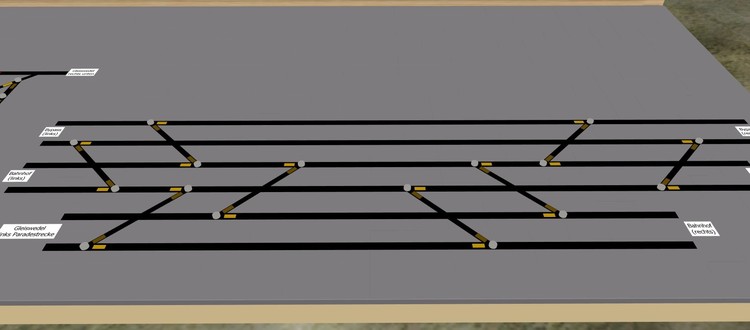

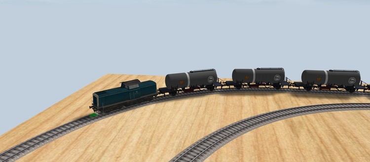

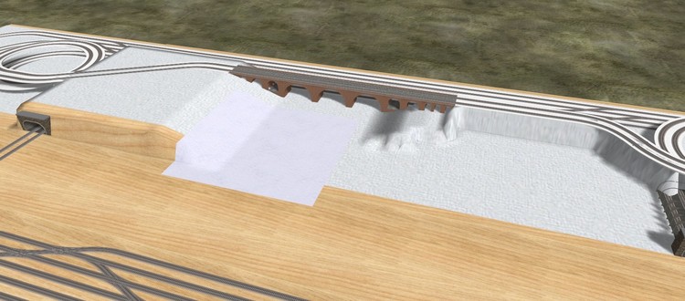

Die Gleiswedel sollten laut Plan von M12er Gewindestangen und Muttern in Position gehalten werden, allerdings ist nicht mehr klar aus welchen Material die Gleiswedel gebaut werden sollten. Onkel Wüstenfuchs meinte, er würde die sich heute wohl aus GFK selber laminieren, aber damals haben sein Vater und er mit mehreren Materialien, wie zB. Holz oder Kunststoffplatten, experimentiert. Am Wahrscheinlichsten wäre allerdings eine Kunststoffplatte als Trägermaterial, da ihre Holzkonstruktionen in Regelfall ein doppeltes Vierungskreuz in der Mitte hatten.

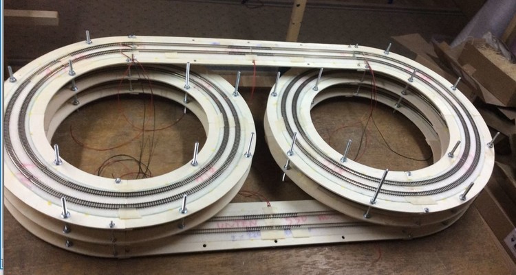

und so sieht sowas in Echt aus (Auszug aus meiner Z-Anlage), das macht hier keinen Sinn, war nur zu Testzwecken.

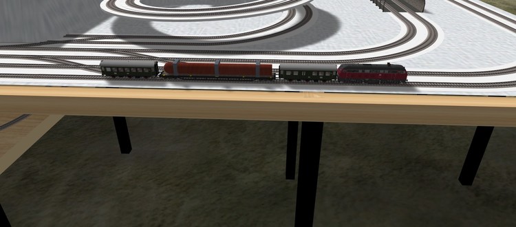

soweit bin ich Heute gekommen.
Der Modellbahn Dachboden hat jetzt einen Fußboden und die Platte ihre Beine (es handelt sich um alte Tischbeine aus Metallrohr),
außerdem habe ich für die vordere Gleisharfe die Magnetkontakte und Achszähler (durch Gleiskontakte dargestellt) angebracht.

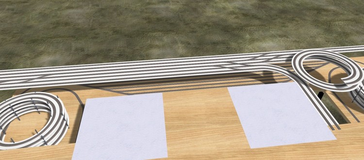

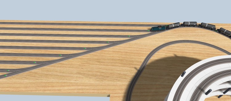

Der Bypass ist samt der Abzweigstelle und der zweiten Ovalstrecke (mit Ausnahme der auf Ebene E1 liegenden Paradestrecke) fertig.006.thumb.jpg.d3f70d41e0eedbb44b09bcb63112a0ed.jpg
Die Gleise für den Güterbereich sind auch verlegt und
die Gleiswedel für die Paradestrecke sind erstellt. Allerdings muss ich nochmal an die rechte Wartungsöffnung, da durch diese die Paradestrecke verläuft. Entweder habe ich mich da verrechnet oder Onkel Wüstenfuchs Zeichnung hat da einen Fehler. Allerdings könnte man auch einfach die Öffnung weglassen, da sie sowieso genau im Berg liegt.

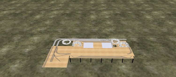

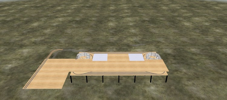

Heute habe ich den Bahnhofsbereich fertiggestellt und mit den Unterbau der Ebene begonnen.
So sieht die Anlage jetzt aus.
An den zusätzlichen "Tischbeinstücken" werden dann die Träger für die Trassenbretchen befestigt. Morgen werde ich dann den Rest des Unterbaues fertigstellen und die Gleiskontakte setzen, vielleicht schaffe ich auch noch die Paradestrecke und die Tunnel. Danach fehlt dann nur noch das GBS, die Trafos und die Steuerung (EV). Wenn dann der Computer nicht schlapp macht werde ich die Anlage noch etwas Ausschmücken, so dass sie Spielfähig ist.

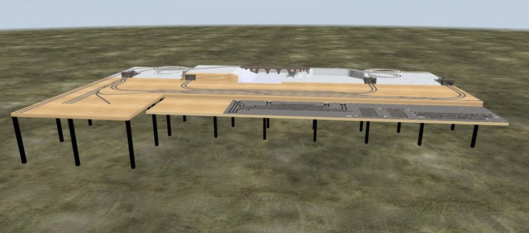

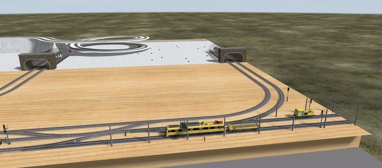

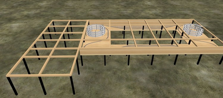

mit der Anlage geht es vorwärts, dafür sinkt die FPSrate so langsam je nach Ansicht auf bis zu 30 FPS ab.
So sieht die Anlage im Moment aus.
Die Unterkonstruktion ist bis auf die für das Bedienpult fertig.
Die Paradestrecke ist ebenfalls fertiggestellt und ich habe mit den Landschaftsbau begonnen.
Die Tunnel werden wie auf einer echten Anlage nur Angedeutet, haben also keine durchgehende oder gar keine Tunnelröhre.
Das GBS ist ebenfalls fast Fertig, es fehlen nur noch einige Beschriftungen und Abdeckelemente für nicht Schaltbare Schalter. So langsam möchte ich auch mit der EV anfangen, da gib´s aber noch ein Problem. Ich möchte die Anlade so Steuern wie sie geplant war, also Analog. Das heißt aber, dass die Trafos nicht den Loks sondern einzelnen Gleisabschnitten zugeordnet sind, Um Das zu realisieren will ich Dummyloks verwenden. Also der Trafo steuert die Dummylok und diese die Loks im Gleisabschnitt. Bis V4 hätte ich bei der Geschwindigkeitszuweisung "$_(Name der Dummylok).Target Speed" oder so ähnlich eintragen müssen, wie geht das aber bei V5? Onkel Wüstenfuchs konnte mir das jetzt auch nicht sagen.

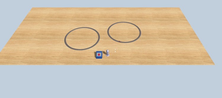

Hallo L-N.Bär,
ganz so einfach funktioniert dies leider nicht, da man nicht ohne weiteres von einem Regler die Geschwindigkeit auf die Gleise übertragen kann, sondern immer nur auf eine Lok. Das direkte Übertragen einer Geschwindigkeit einer Dummy-Lok auf eine andere Lok oder einen Schienen-Bereich ist zwar möglich, aber benötigt einen sehr schnell laufenden Endloscountdown, was wiederum extrem auf die Leistung geht und unter Umständen zu einem Ruckeln der Anlage führt. Ich hätte hier zwei Möglichkeiten, wie du Fahrzeuge in einem festgelegten Bereich „analog“ steuern kannst.
Beispiel 1:
Analoge Steuerung.mbp
Bei diesem ist der Grundgedanke, dass jeder Bereich einen eigenen Regler hat und in jedem Bereich sich nur eine zu steuernde Lok befinden darf. An jedem Anfang/Ende eines Bereiches befindet sich ein Gleiskontakt. Beim Betreten eines Bereiches wird die Lok mit dem dafür zuständigen Regler verbunden, beim Verlassen wird die Verbindung wieder gelöscht. Ich musste noch einen Zwischenschritt einbauen, da automatisch die Geschwindigkeit, die bei dem neuen Regler eingestellt ist auf die Lok übertragen wird. Um dies zu umgehen habe ich jedem Regler eine Dummy Lok zugewiesen (ohne Gleis). Wenn sich keine Lok in einem Bereich befindet wird der Regler mit der Dummy Lok verbunden und der Regler zeigt eine Geschwindigkeit von 0 an. In dem Augenblick wo eine Lok einen Bereich betritt wird deren Soll-Geschwindigkeit an die Dummy Lok übergeben, damit übernimmt auch der Regler die Geschwindigkeit. Im gleichen Augenblick wird die Verbindung von der Dummy Lok gelöst und mit der Lok, die den Bereich betritt hergestellt. Hört sich erst mal kompliziert an, ist es im ersten Augenblick auch, aber schau es dir einfach mal an.
Beispiel 2:
Lokauswahl.mbp
Bei diesem hat jeder Regler eine nebenstehende Liste mit allen Loks. Durch das betätigen des entsprechenden Schalters wird die Ausgewählte Lok mit dem Regler verbunden.
Schau dir es einfach mal an, vielleicht hilft dir dies weiter.
Gruß Frank

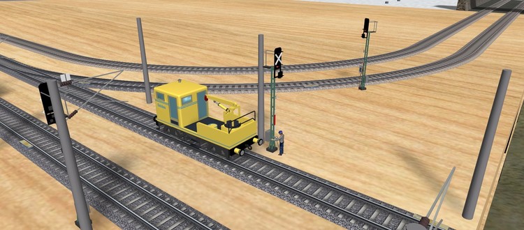

Hier einige Bilder von dem was sich an der Anlage geändert hat:
An der rechten vorderen Ecke der Anlage ist ja laut Plan ein Gleisanschluss zur Nachbaranlage, da diese ja nicht existiert habe ich diesen als Baustelle getarnt.
Der Herr am Lf2 Signal (A Scheibe) ist der SiPo, ich habe Ihn nach Opa Fuchs Wolfgang getauft. Wenn ich es hinbekommen bekommt er noch ein Typhon um seine Kollegien Vorschriftsmäßig vor herannahenden Zügen warnen zu können.
Neben den Oberleitungsbautrupp ist noch die Signalmeisterei am Arbeiten. Da die Signale noch nicht in Betrieb sind, sind diese mit weißen Holzkreuzen gekennzeichnet.

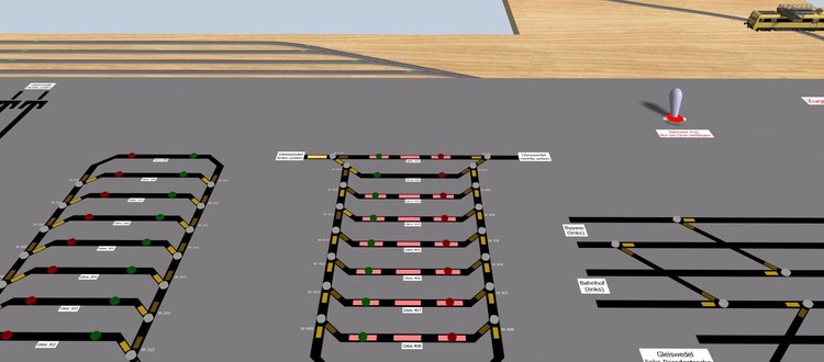

Auf diesen Bildern ist das GBS mit seinen Beschriftungen zu sehen, die ich fast komplett fertig habe.
Der Baustellenbereich ist durch die Gesperrt Aufkleber extra gekennzeichnet.

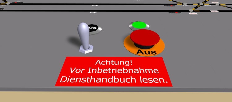

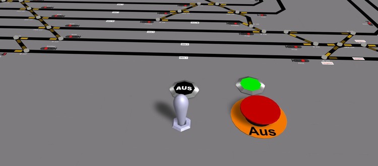

Außerdem sind im GBS der Hauptschalter und der Notausschalter intrigiert.

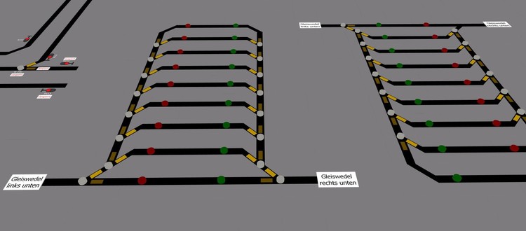

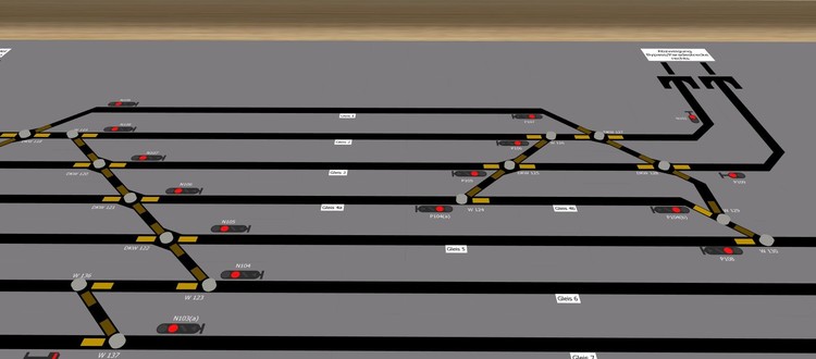

Die Gleisharfen der Schattenbahnhöfe sind wie im Orginalplan Halbautomatisch, die roten Taster schalten die Einfahrt, die grünen die Ausfahrt. die Weichentaster zeigen lediglich die Stellung der Weichen an.
Ähnlich funktioniert die Abzweigstelle zum Bypass, die Weichen werden immer Paarweise geschaltet.

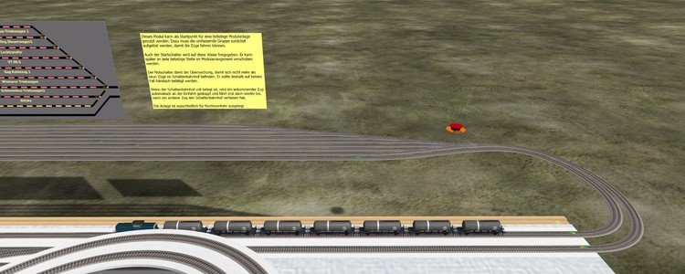

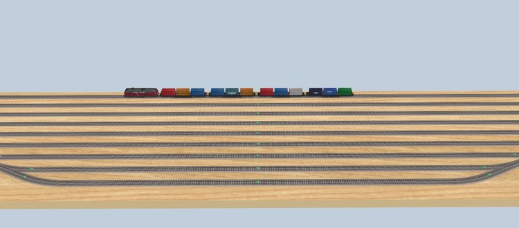

wie versprochen liefere ich Euch die Bilder zu der Anlage nach.
An beiden Bypassenden befindet sich einer der Schattenbahnhöfe von @Roter Brummer, Keine Angst die sind nicht Leer,
Einfahrende Züge werden beim verlassen der Anlage ausgeblendet und
die einfahrenden natürlich wider eingeblendet.
Meine EV für den Schattenbahnhof ist nicht ganz so ausgefeilt wie die von @Roter Brummer, beruht aber im großen und Ganzen auf der Schaltlogik der geplanten Relaisschaltung für das GBS der Anlage.

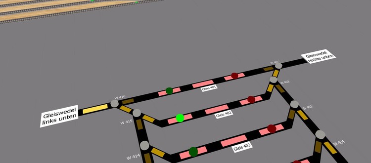

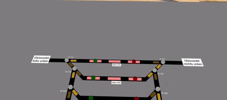

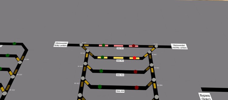

Ankommende Züge werden vor der Gleisharfe, sofern kein Fahrweg geschaltet ist Zwangsgestoppt.
Wie das GBS anzeigt steht in Gleis 401 bereits ein Zug, also nehmen wir Gleis 402.
Nach dem betätigen der roten Einfahrts Taste leuchtet diese auf und der wird Fahrweg geschaltet. Ein evtl. vor der Gleisharfe wartender Zug wird durch einen Lockbefehl gestartet.
Im Gleis befinden sich drei Gleiskontakte, der erste setzt beim betreten die Gleisbesetzt Meldung auf Besetzt,
Der zweite stoppt bei Betreten mittig den Zug und der dritte setzt die Besetztmeldung nach dem Verlassen wieder auf Gleis frei.
Sobald der Zug gestoppt wurde erlicht die rote Einfahrts Taste wider.
Leider kann ich Euch die Ausfahrt noch nicht vorführen, da diese noch nicht richtig funktioniert, ich hoffe aber Morgen den Fehler behoben zu bekommen.

nach längeren suchen hab ich den Fehler bei der Ausfahrt gefunden. Eigentlich war es ganz simpel, aber auf die einfachsten Sachen kommt man immer zum Schluss. In mehreren Zügen sind mehrere Loks eingestellt, bzw. besteht der Zug nur aus Triebfahrzeugen, da ich das ziehende Triebfahrzeug allerdings über das Gleis angesprochen habe wurde ein evtl. mit auf dem Gleis stehende gezogene Lok mit gestartet. Und wenn diese gegensätzlich ausgerichtet waren, passierte natürlich nichts.:/ Jetzt Speichere ich in einer Objektvariable das Triebfahrzeug und Spreche es beim Start direkt an, so passieren solche Pannen nicht mehr.

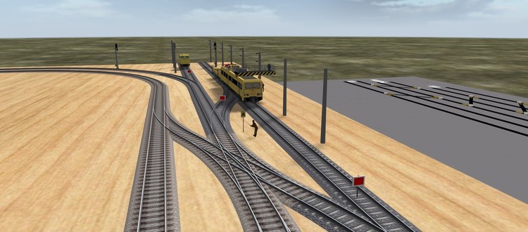

Hier noch einige Bilder vom derzeitigen Baustand und der Ausfahrt aus dem Schattenbahnhof.

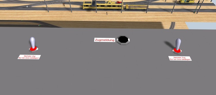

So ein ähnliches Schild soll es laut Oma Fuchs auf jeder Anlage gegeben haben. Nachdem es mehrfach zu Unfällen durch Fehlbedienungen gekommen war, wurde von ihren Exmann für jede Anlage ein "Diensthandbuch" (Bedienungsanleitung) geschrieben. Im sogenannten Diensttagebuch musste das lesen des Diensthandbuches durch Unterschrift bestätigt werden, außerdem musste dort die Betriebszeit und und "Besondere Vorkommnisse" Dokumentiert werden. Wer das Diensttagebuch nicht Ordnungsgemäß führte oder Besondere Vorkommnisse, wie Entgleisungen usw., nicht eintrug, wurde mit bis zu 4 Wochen Anlagenverbot bestraft.:o
Diese Schalteranordnung soll der Ersatz für den OB Fernsprecher für die Zugmeldungen werden, für die Ankommenden Züge funktioniert das schon nur für die Abfahrenden muss ich noch die Schaltung bauen. Bei den neuen Schattenbahnhöfen von @Roter Brummer ist ja immer so ein Kippschalter mit Kontrolllampe dabei, schaltet diese auf grün (also ein Zug steht im Ausfahrgleis) fängt die Lampe Zugmeldung an gelb zu Blinken und ein Akustisches Signal ertönt. Durch Betätigung des Kippschalters (Streckenfreigabe) wird dieses wider Ausgeschaltet.
Hier jetzt noch die Ausfahrt aus meinen Schattenbahnhof.
Bei Betätigung der grünen Ausfahrtaste wird Überprüft ob der Ausfahrblock frei ist, wenn ja wird der Fahrweg geschaltet, der Ausfahrblock reserviert und nach einer kurzen Verzögerung der Zug gestartet.
Beim verlassen des Harfengleises setzt der Zug die Schaltung wider zurück,
so dass im GBS das Harfengleis wider als Frei angezeigt wird. Allerdings habe ich die Blocksteuerung noch nicht fertig, deshalb bleibt die Anzeige auf Reserviert.
